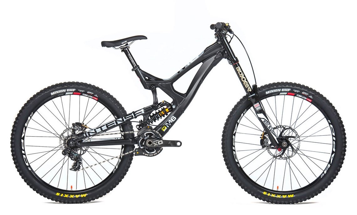

Intense Cycles M16 DH – kurz und knapp
  • Downhill-Race-Bike mit Aluminium-Rahmen und „VPP“-Federungssystem („Virtual Pivot Point“)
  • ausgelegt auf 650b-Laufräder
  • variabler Federweg: 215 mm und 241 mm
  • zwei Dämpferaufnahmepunkte für variable Fahrwerksprogression am Heck
  • effizientes Fahrwerk und kompromisslose Abfahrts-Geometrie
  • entwickelt für den aggressiven DH-Einsatz
  • Rahmengewicht: 5.220 Gramm (L-Rahmen mit Dämpfer)
  • vier Größen (S, M, L, XL)

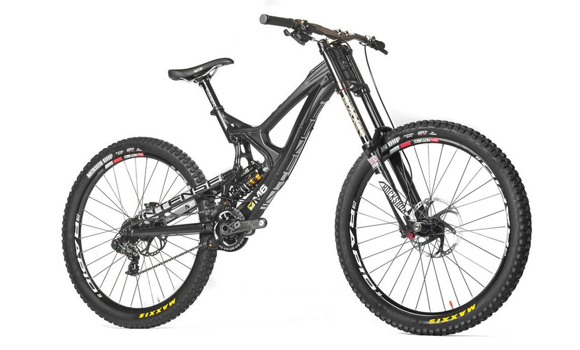

Intense M16 - schwarz – Ausgelegt für tägliche Härteprüfungen im DH-Einsatz.

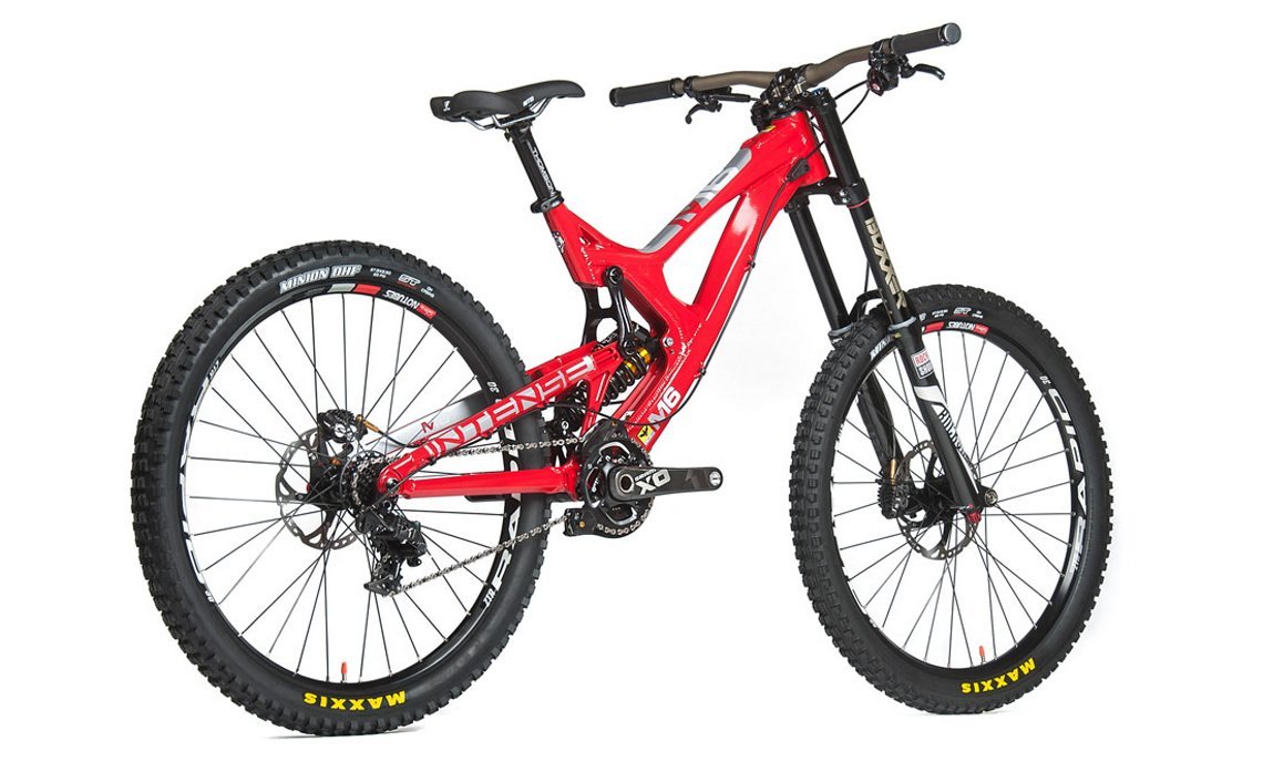

Intense M16 - rot – Das schnelle Ferrari-Rot weißt die Richtung: Rennsport

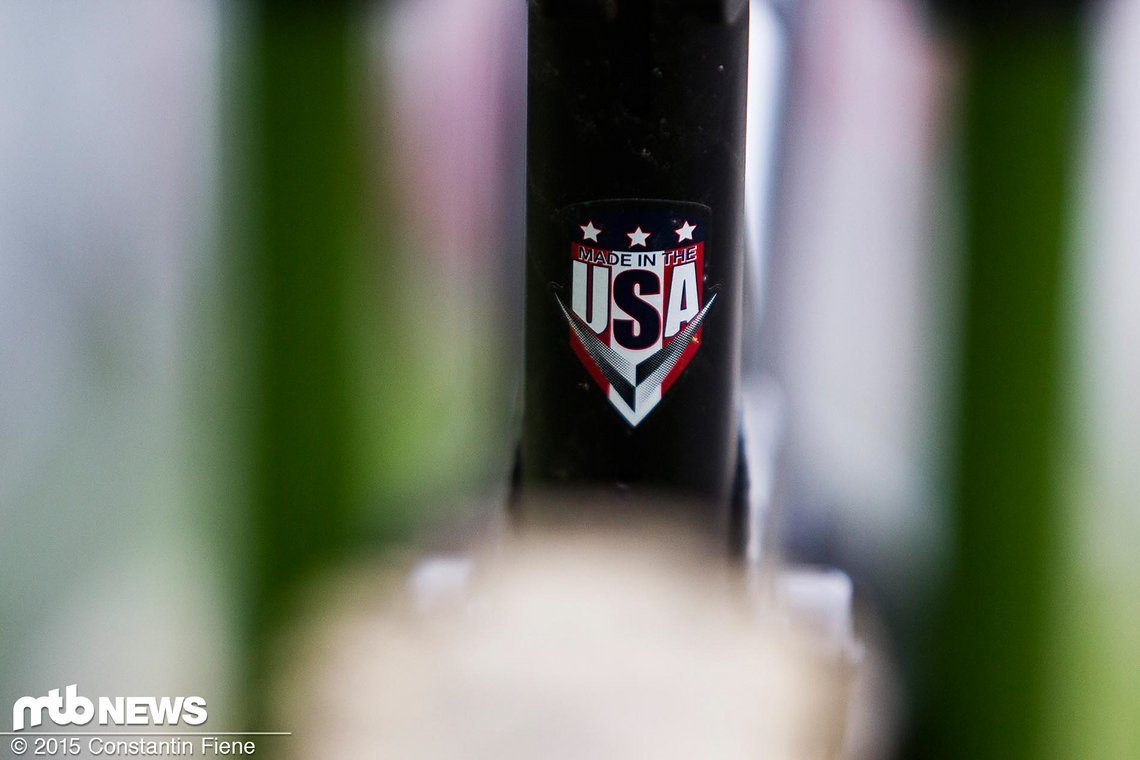

Umso interessanter ist daher das neue „M16“, bei welchem sich Steber zurück auf die Wurzeln seiner Marke besinnt. „Made in the USA“ – diese Aussage möchte der deutschstämmige Kalifornier wieder zum Qualitätsmerkmal machen. Der „M16“-Rahmen erinnert von seinem Fertigungsschema stark an den Vorgänger. Lang gezogene Schweißnähte, markant hydrogeformte Rohre und große Flächen dominieren das Bild des DH-Boliden. Dennoch wirkt das „M16“ schlichter als das „M9“, was sich auch im Gewicht widerspiegeln soll. Das Rahmengewicht beläuft sich inklusive Dämpfer auf satte 5.220 Gramm, ein fast schon unzeitgemäßer Wert, vor allem unter Anbetracht des doch recht happigen Preises von 3.399 US -Dollar.

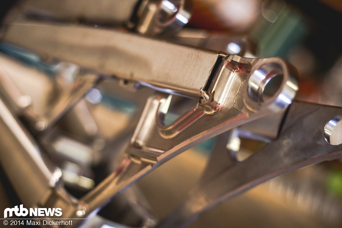

Der Hinterbau eines M9 – frisch aus der Produktion
# Der Hinterbau eines M9 – frisch aus der Produktion

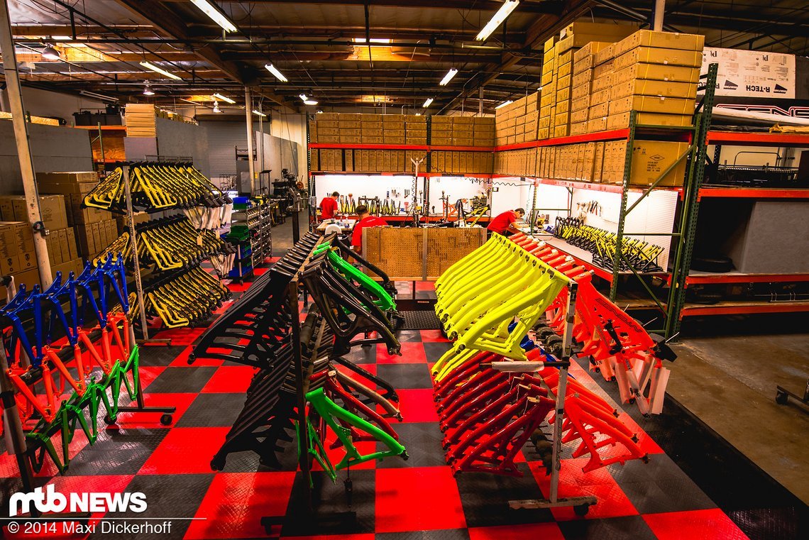

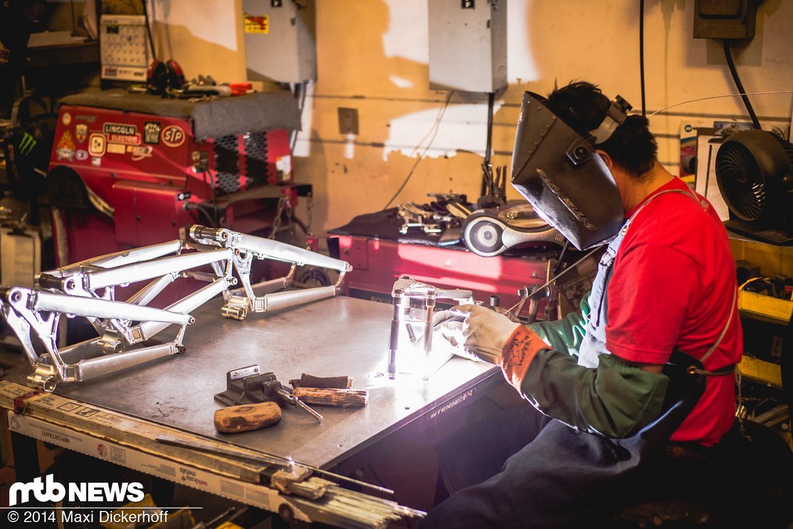

Made in the US of A – Handwerk hat bei Intense Tradition
# Made in the US of A – Handwerk hat bei Intense Tradition

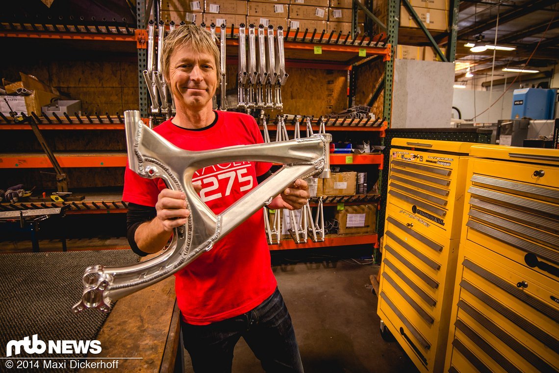

Jeff Steber zeigt stolz sein "Heim" – In Temeclua produziert er handgemachte Alu-Rahmen.
# Jeff Steber zeigt stolz sein "Heim" – In Temeclua produziert er handgemachte Alu-Rahmen.

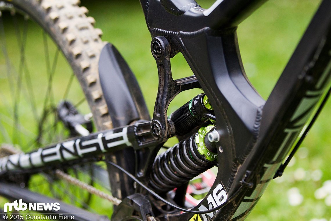

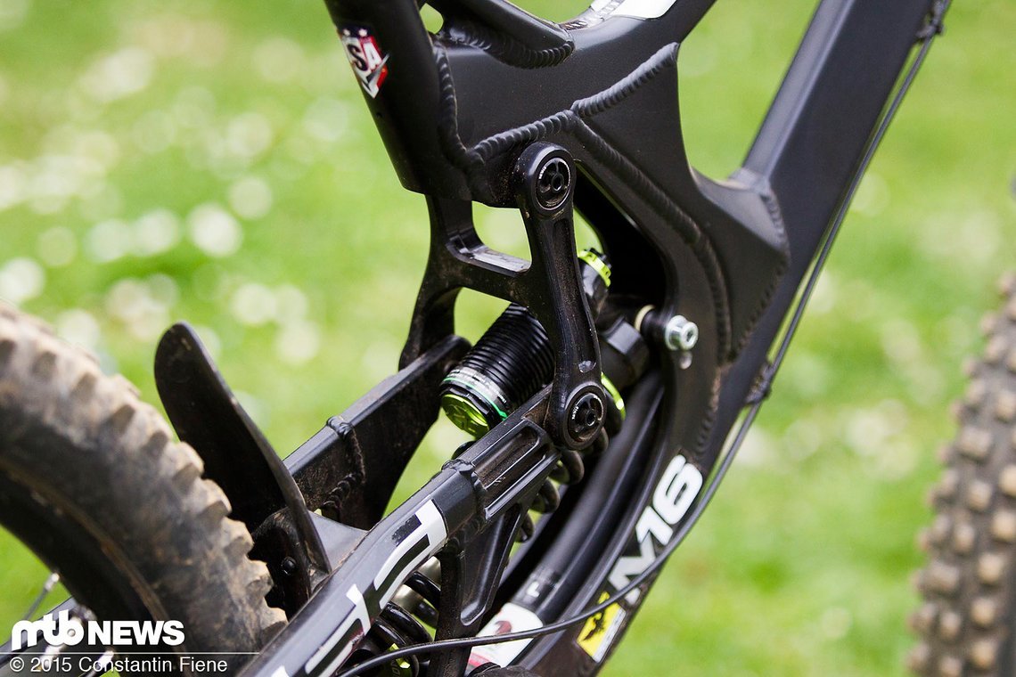

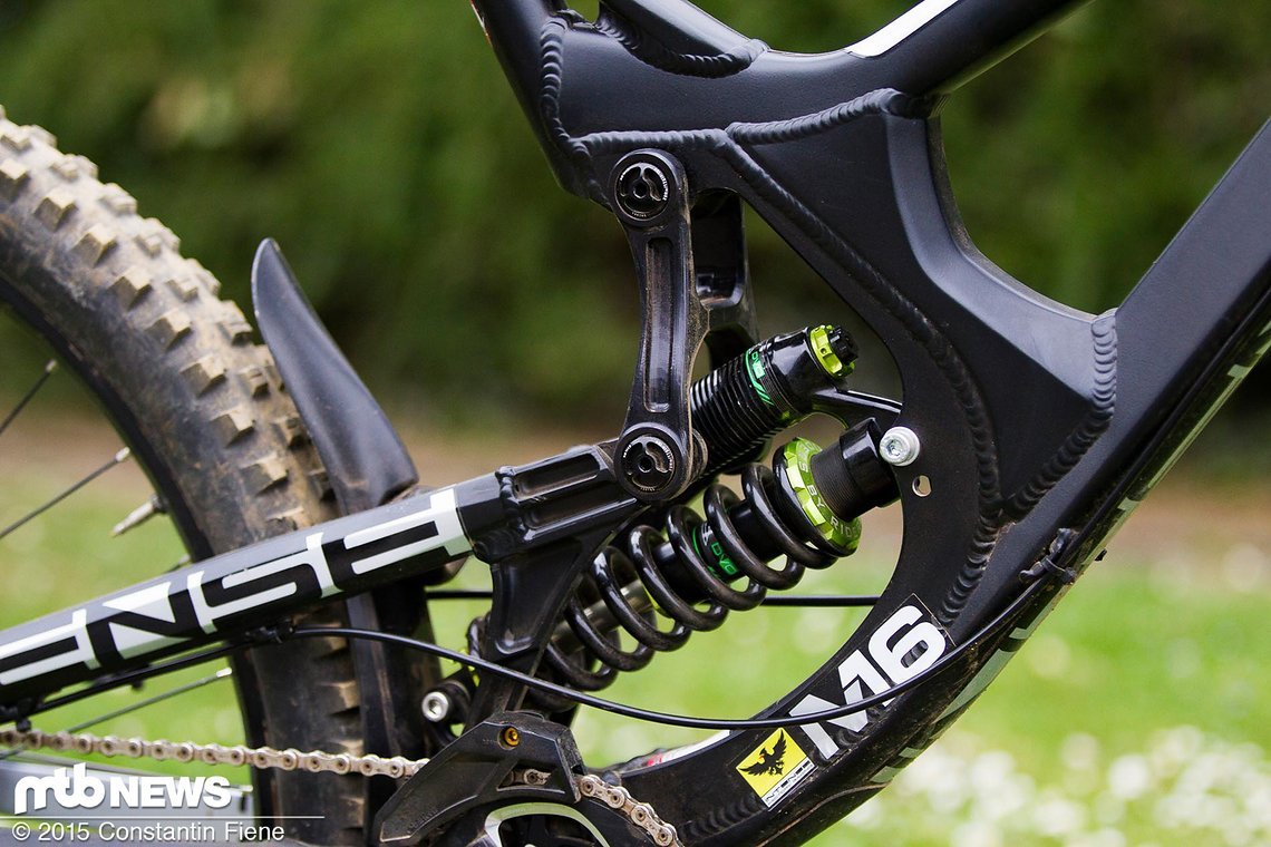

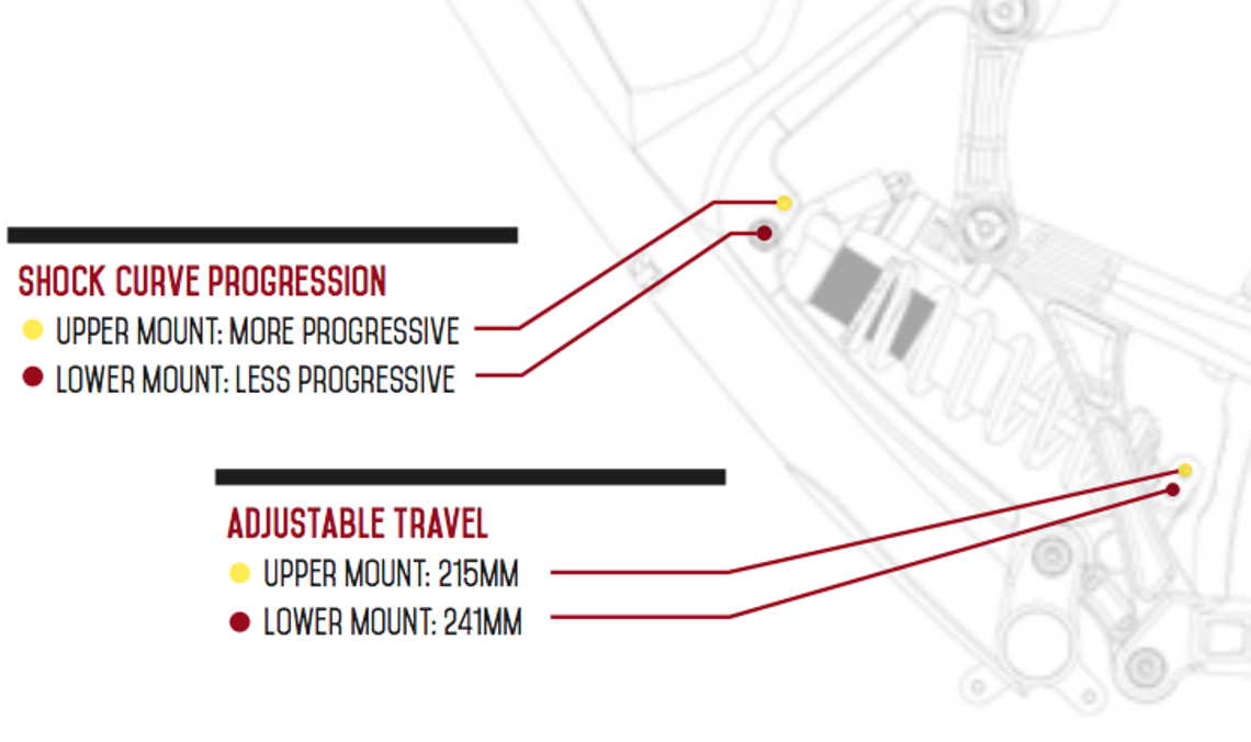

Am Heck setzt Steber wie gewohnt auf ein VPP-Federungssystem. Der Clou am neuen „M16“: Für den Dämpfer stehen insgesamt vier Aufnahmepunkte zur Verfügung. Der Fahrer kann somit zwischen zwei Federwegsoptionen und zwei Kennlinien wählen. Die beiden Aufnahmepunkte an der Wippe entscheiden über den Federweg: 215 und satte 241 mm lassen sich aus dem 76 mm hubstarken Cane Creek Double Barrel Coil Dämpfer kitzeln. Über die beiden Aufnahmepunkte am Hauptrahmen wird die Progression des Rahmens eingestellt. In der oberen Position baut das Fahrwerk mehr Progression auf, wodurch sich das Rad zum einen lebendiger fahren lassen und zum anderen harte Einschläge besser verkraften soll.
Vier Aufnahmepunkte sorgen für ein variables Fahrwerk.
# Vier Aufnahmepunkte sorgen für ein variables Fahrwerk.
Bildschirmfoto 2015-04-15 um 12.51.21Die weniger progressive Einstellung sorgt für eine flachere Kennlinie, durch die sich der Federweg besser ausnutzen lassen soll. Die Einstellung empfiehlt sich vor allem für Fahrer, die ihren Körperschwerpunkt durch ihre Fahrposition weit nach vorne bringen – z. B. Klickpedal-Fahrer.
An allen Drehpunkten der Umlenkhebel kommen Schrägkugellager zum Einsatz. Sie sollen die auftretenden Kräfte des steifen Hecks bestens aufnehmen können und eine lange Lebensdauer garantieren. Geschmiert werden können die Lagerpunkte über austauschbare Abschmiernippel, die sich an allen vier Drehpunkten der beiden Wippen befinden.
Die Einstellungsoptionen
# Die Einstellungsoptionen

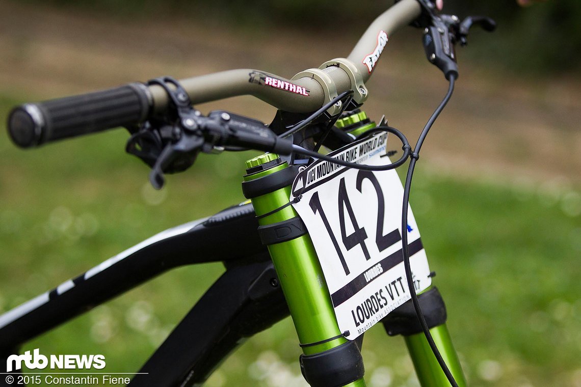

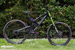

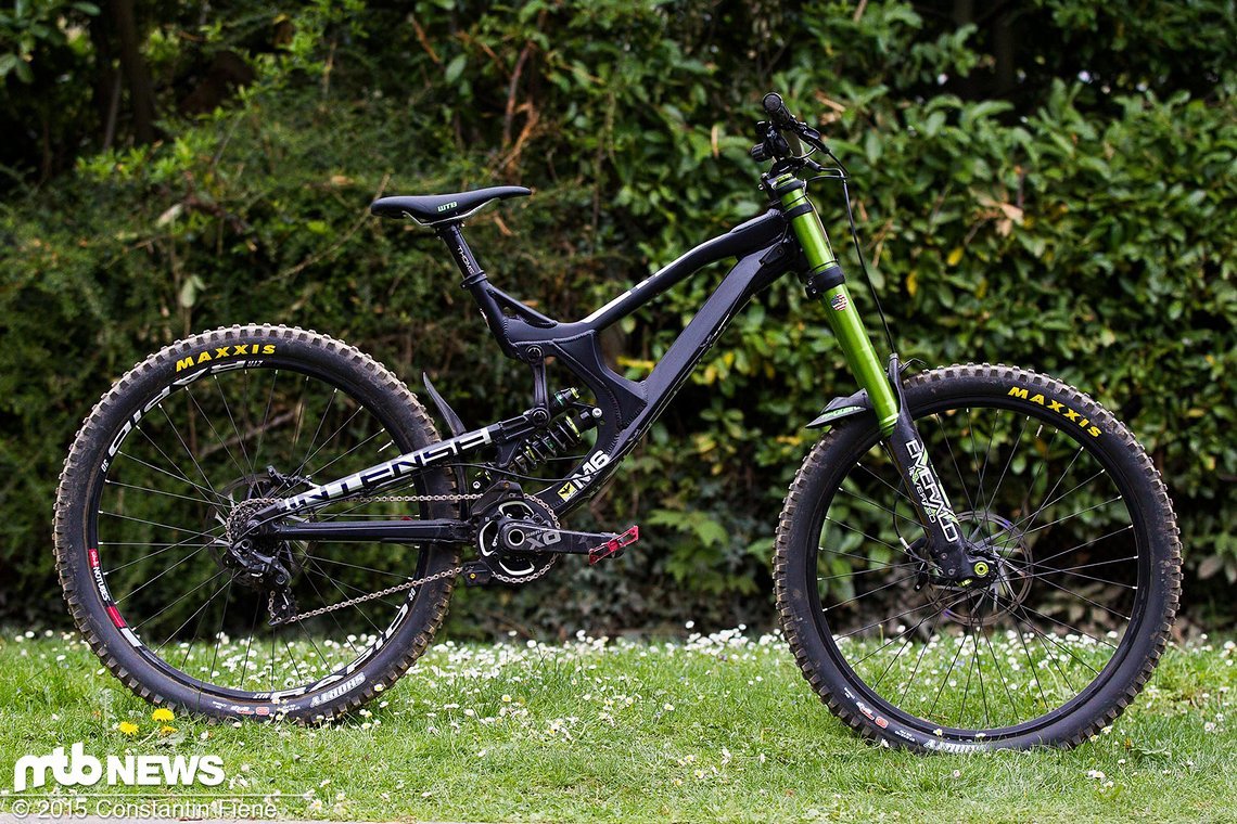

Ein fahrfertiges M16 beim World Cup Lourdes – Der XL-Rahmen ist aufgebaut mit DVO-Fahrwerk und SRAM X01 DH Antrieb.
# Ein fahrfertiges M16 beim World Cup Lourdes – Der XL-Rahmen ist aufgebaut mit DVO-Fahrwerk und SRAM X01 DH Antrieb.

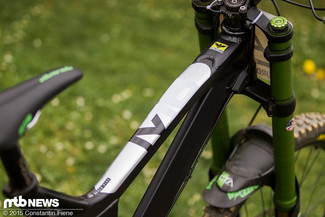

Wie bei fast allen modernen DH-Bikes kommen auch am „M16“ die üblichen Details zum Schutz des Rahmens zum Einsatz. Ein integrierter Gabel-Bumper am Unterrohr schützt vor Dellen bei Standrohrkontakt und dient gleichzeitig als Kabelführung. Um die Arbeit am Bike zu erleichtern, setzt Intense auf eine außen liegende Kabelführung, die vor allem im Wettkampfstress die Nerven von Fahrern und Mechanikern schonen soll. Abgerundet wird das Paket von Unterrohr- und Kettenstrebenprotektoren.
Jeff Steber betont ausdrücklich, dass er das „M16 DH“ auf äußerte Haltbarkeit im täglichen DH-Einsatz getrimmt habe. Nichts sei für einen Racer frustrierender, als ein oder gar mehrere Rennen aufgrund eines Defekts sausen lassen zu müssen.

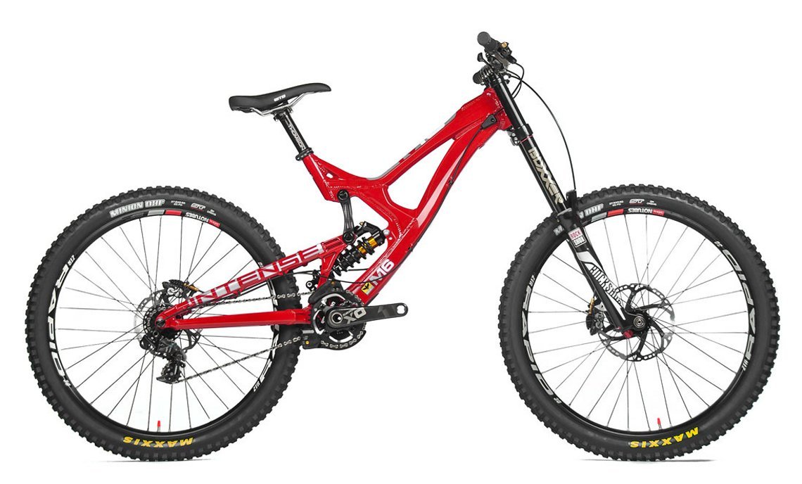

Intense M16
