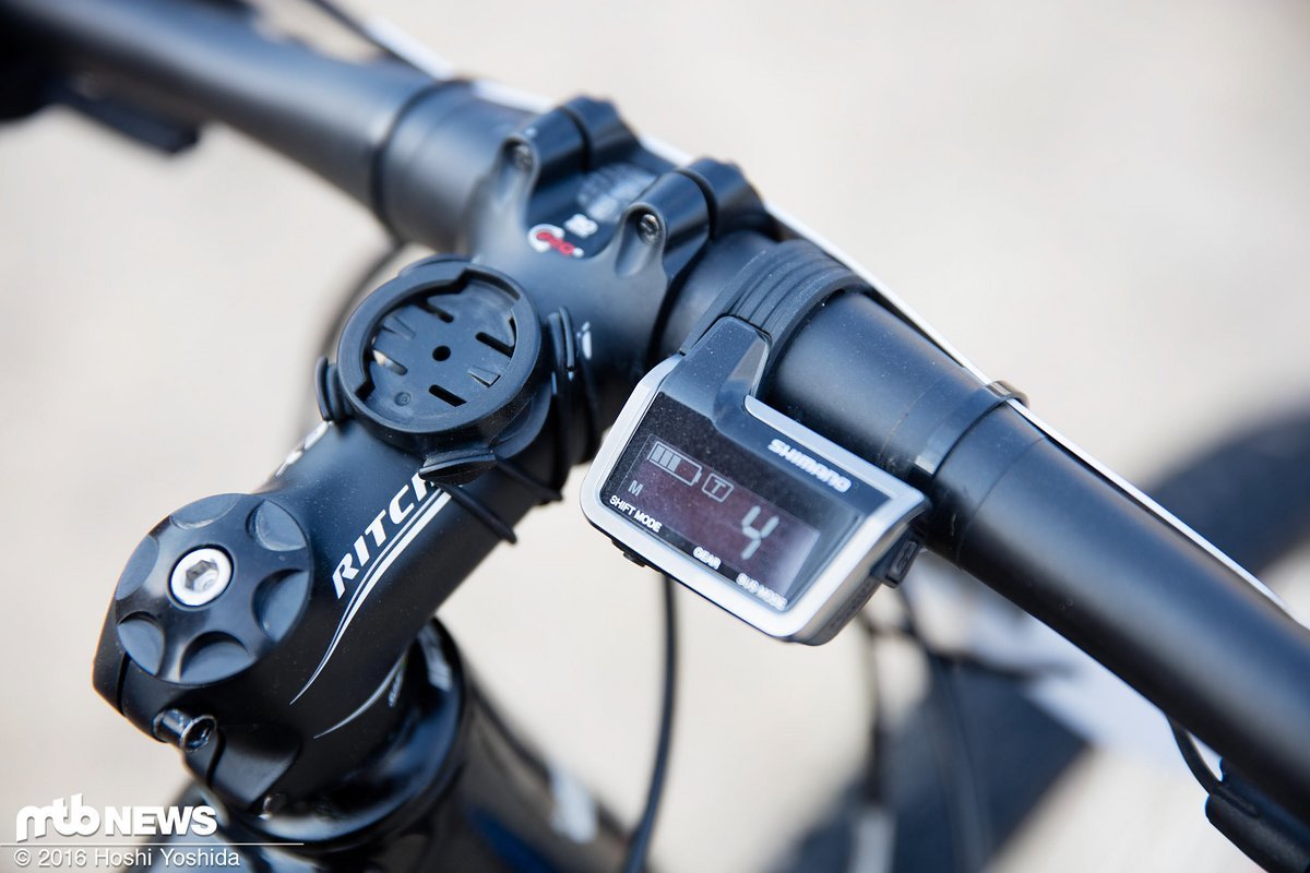

Du fährst so viele verschiedene Etappen und kannst einfach ein Hebelchen betätigen, um dein Rad unterwegs anzupassen. Viele Unternehmen testen derzeit elektronische Systeme. Sollten ein Rad wie ein Formel 1-Wagen mit solchen komplexen Technologie ausgestattet sein? Oder ist es besser, wenn wir bei einer einfachen, rein mechanischen Hydraulikdämpfung bleiben?
„Man muss nur mal überlegen, mit welchem Selbstverständnis wir andere elektronischen Geräte nutzen. Ich denke, dass wir mit elektrifizierten Rädern keinesfalls schlechter fahren werden als mit heutigen Rädern.“
Mechanische Systeme haben den großen Vorteil, dass man sich keine Gedanken darüber machen muss, ob der Akku jetzt geladen ist oder nicht. Ich bin ein großer Fan von Einfachheit. Allerdings spricht auch vieles für den Einsatz von Elektronik. Bei der Schaltung fällt der Schaltzug weg, den viele Leute einfach zu selten tauschen. Wenn viel Wasser und Schmutz eindringen und die Schaltung nicht mehr richtig funktioniert, haben sie Leistungseinbußen.
Man muss nur mal überlegen, mit welchem Selbstverständnis wir andere elektronischen Geräte nutzen. Quasi jedermann trägt ein Smartphone mit sich herum, das über einen Akku mit Strom versorgt wird. Normalerweise lassen uns diese Geräte nicht im Stich – gelegentlich zwar schon, aber generell funktionieren sie sehr, sehr gut. An einem Fahrrad gibt es einen Haufen Teile, die den Geist aufgeben können. Ich denke, dass wir mit elektrifizierten Rädern keinesfalls schlechter fahren werden als mit heutigen Rädern.
Dann sehen wir bald eine Menge elektronische Schaltung in der EWS?
Mit Sicherheit!
Bald auch im Downhill und Enduro zu sehen? – Justin ist der Meinung, dass elektronische Komponenten bald auch in den bergaborientierten Disziplinen regelmäßig zu sehen sein werden.
# Bald auch im Downhill und Enduro zu sehen? – Justin ist der Meinung, dass elektronische Komponenten bald auch in den bergaborientierten Disziplinen regelmäßig zu sehen sein werden.
