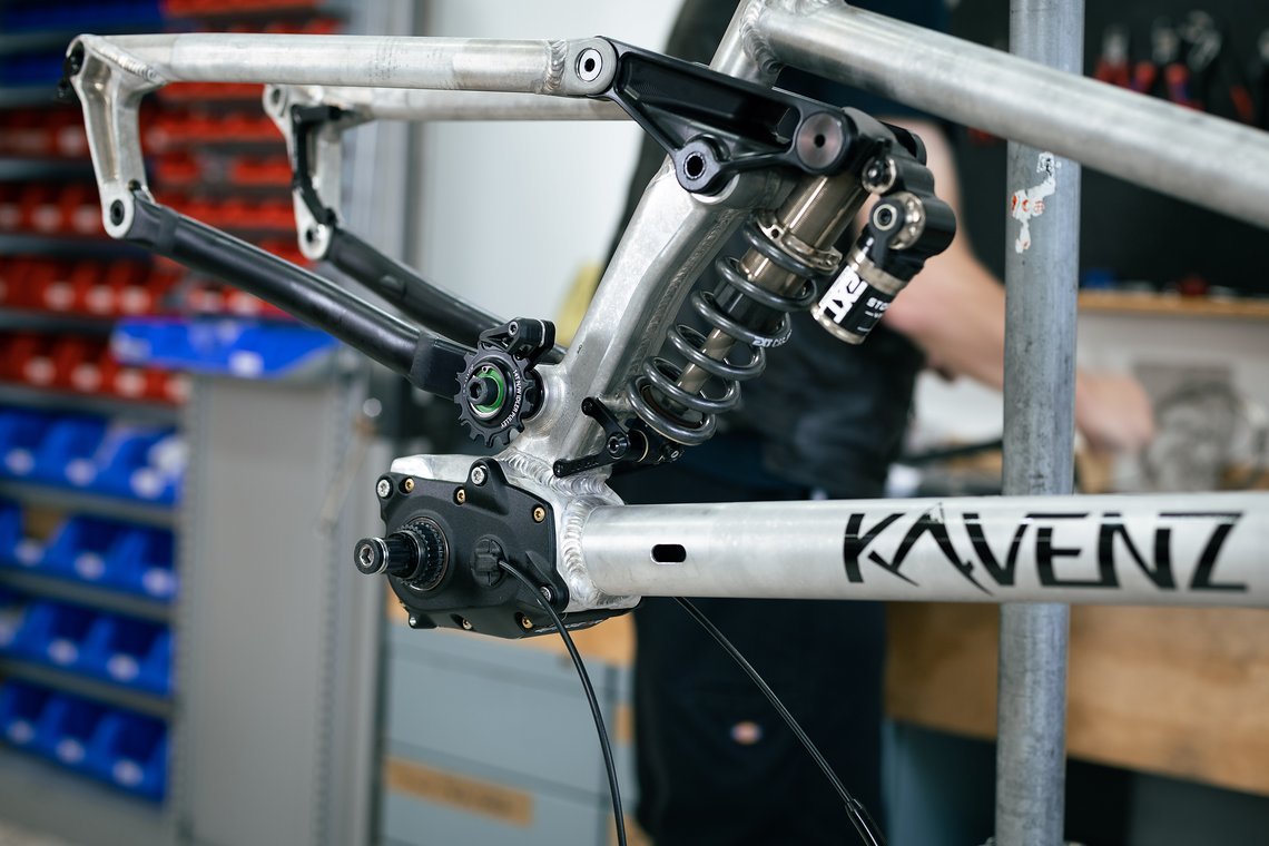

Kavenz VHP16: Getriebe-Edition

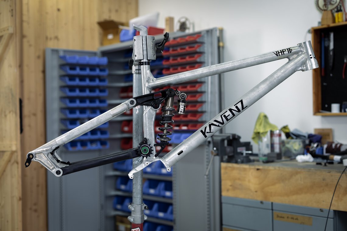

Die Bike-Marke Kavenz rund um Giacomo Grossehagenbrock dürfte aufmerksamen Lesern bereits bestens bekannt sein. Und auch das Enduro Bike Kavenz VHP16, dessen Entwicklung ihr hier auf MTB-News.de live mitverfolgen konntet, ist definitiv nicht unbekannt (hier geht’s zum Kavenz VHP16 Test). Anders sieht es allerdings mit der Getriebe-Variante des Highpivot-Bikes aus. Bilder hiervon tauchten vor einiger Zeit erstmals auf Instagram auf und sorgten für Freudensprünge bei Getriebe-Fans.
Aktuell ist man bei Kavenz fleißig dabei, ein VHP16 mit Getriebe-Antrieb zu testen.
# Aktuell ist man bei Kavenz fleißig dabei, ein VHP16 mit Getriebe-Antrieb zu testen.

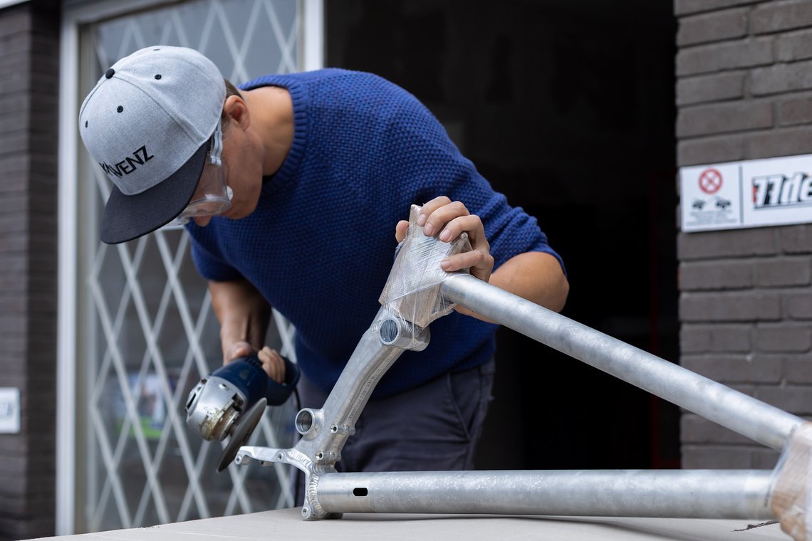

An der Platte mussten noch kleine Anpassungen mit der Flex vorgenommen werden, damit sie sich optimal in den Rahmen integriert.

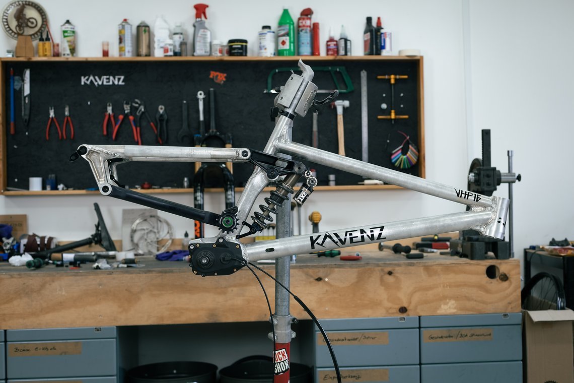

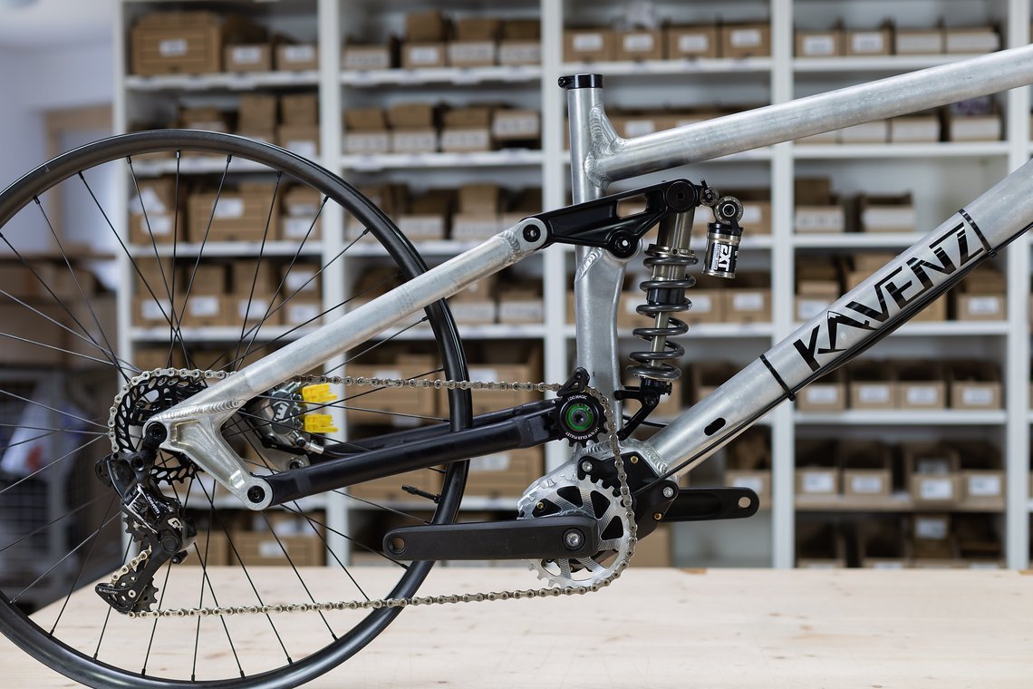

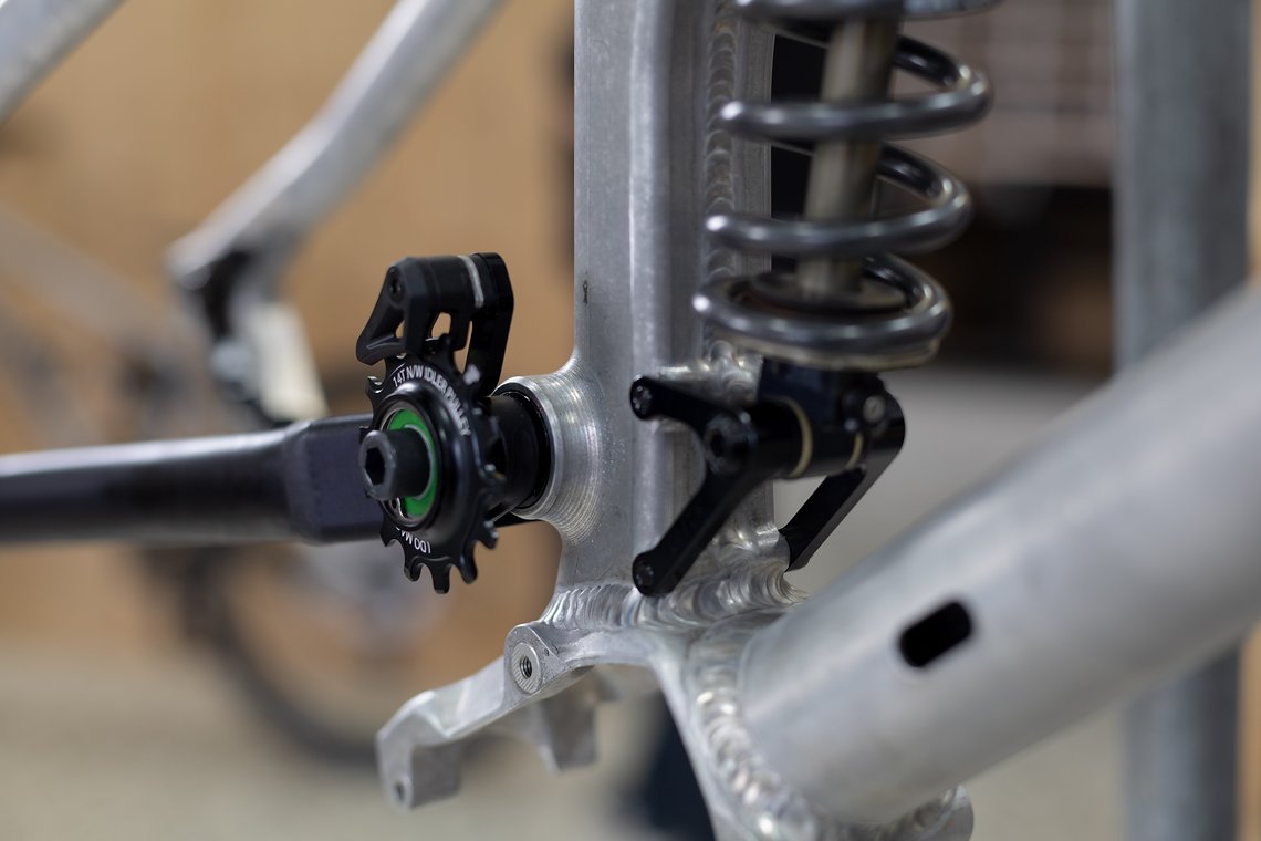

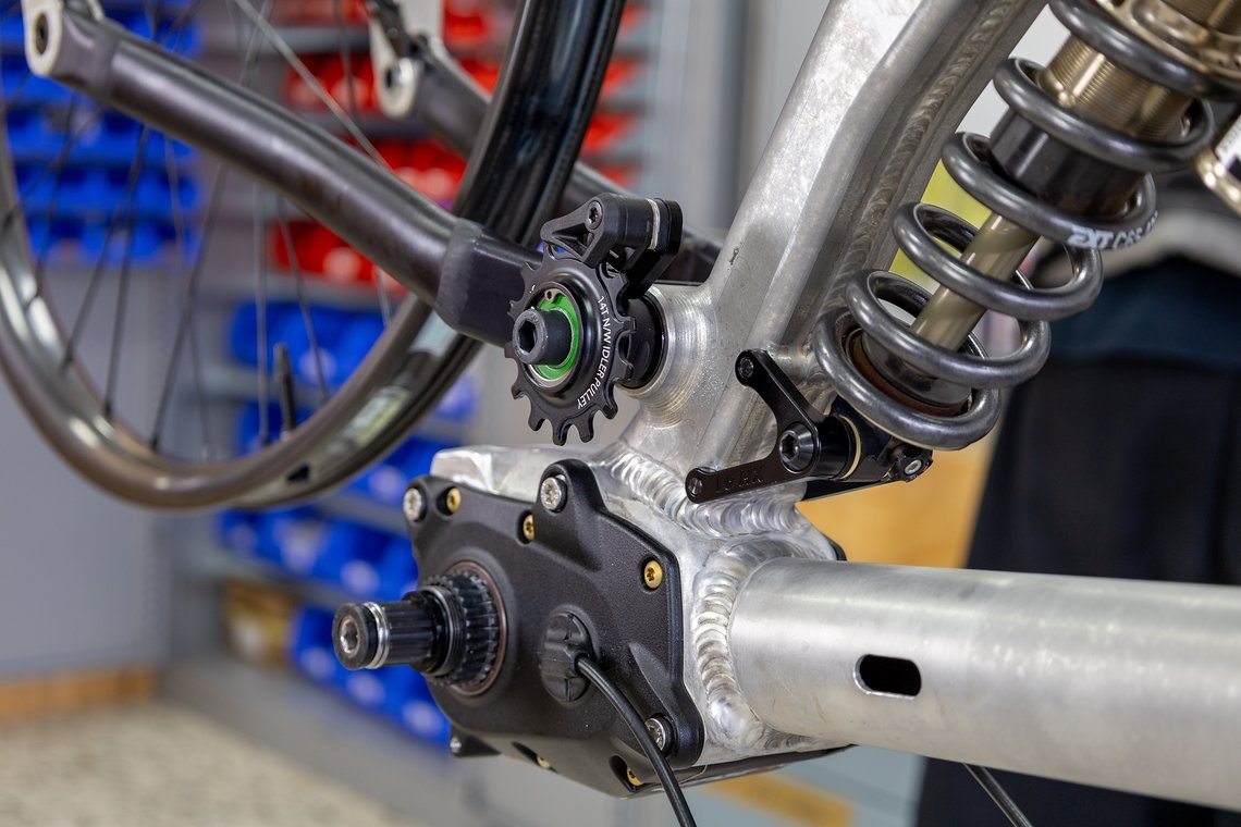

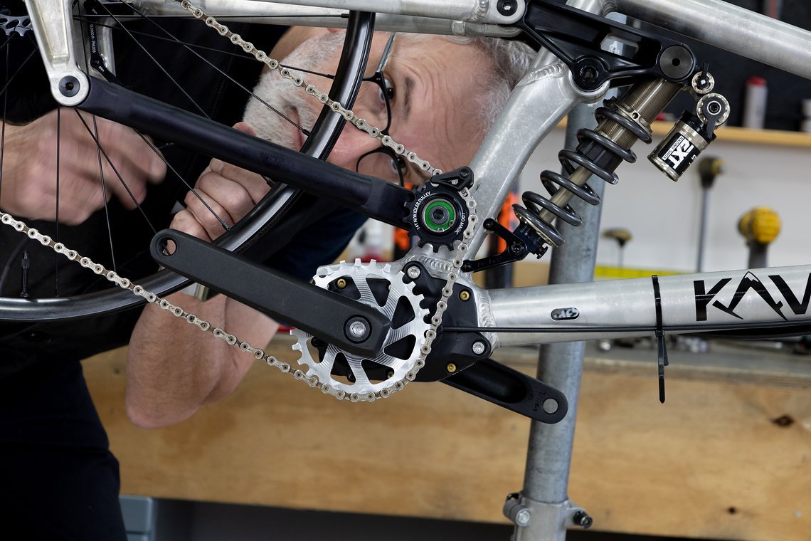

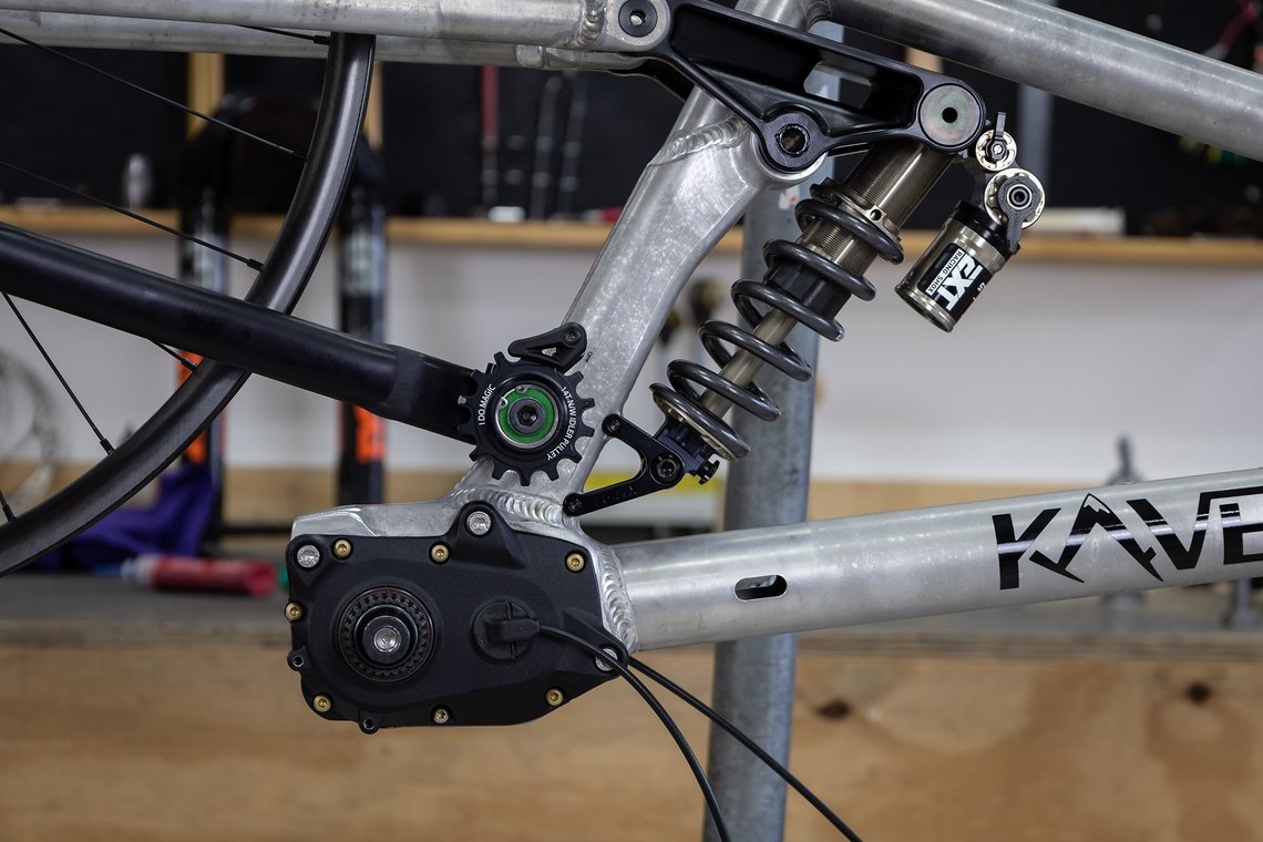

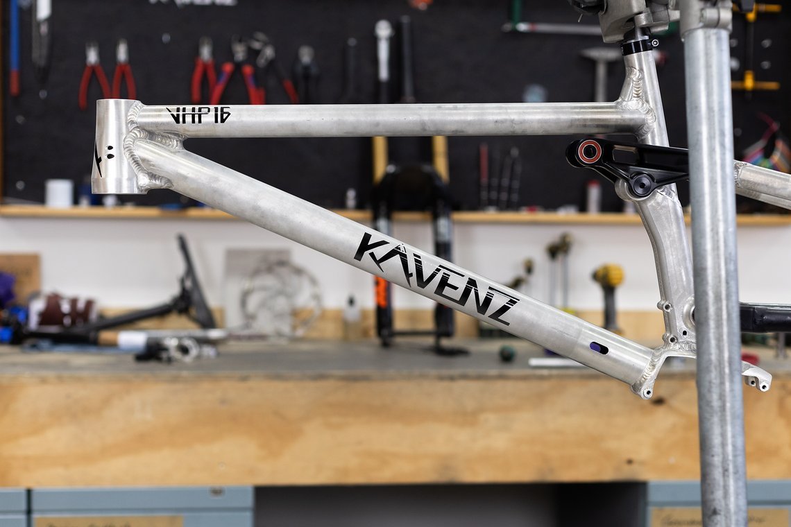

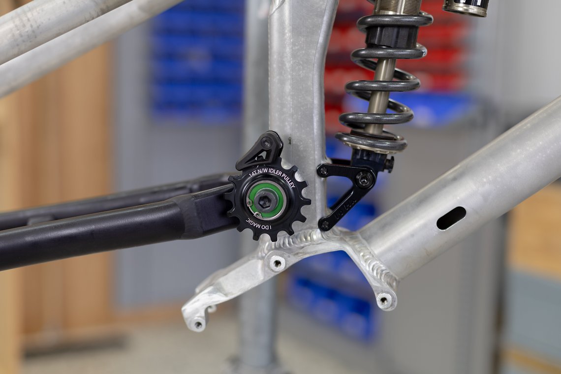

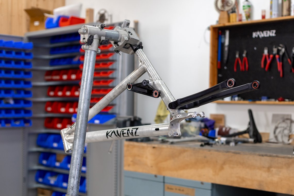

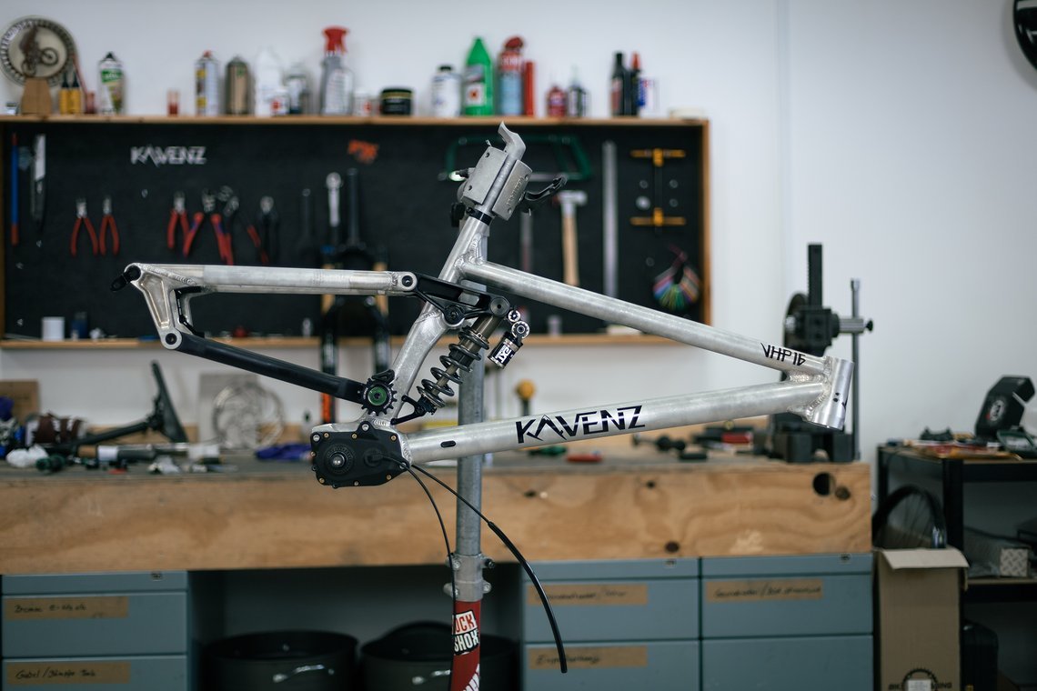

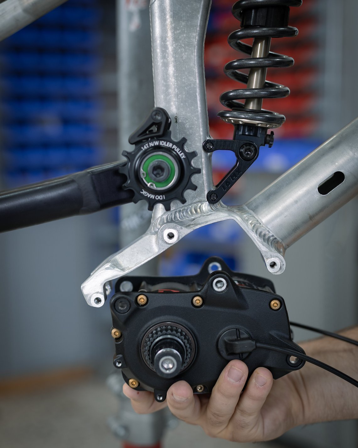

Um das Kavenz Getriebe-kompatibel zu machen, wurde eine Pinion-Platte in den bestehenden Rahmen eingebaut. Da diese ursprünglich für Hardtails gedacht ist und für das VHP16 etwas zu lang baut, musste hier ein Stück abgeflext werden. Das auf den Bildern verbaute Schaltwerk dient selbstverständlich nur als provisorischer Kettenspanner. Ein eigene, schicke Lösung hierfür ist aktuell in der Mache.
Eine in den Rahmen eingebaute Pinion-Platte nimmt das Getriebe auf.
# Eine in den Rahmen eingebaute Pinion-Platte nimmt das Getriebe auf.
# An der Platte mussten noch kleine Anpassungen mit der Flex vorgenommen werden, damit sie sich optimal in den Rahmen integriert.

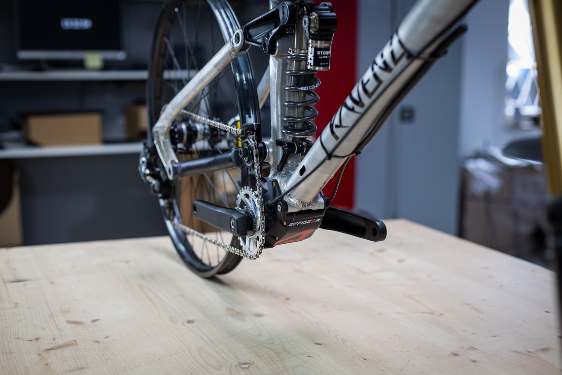

Aktuell wird sowohl eine Ausführung mit Pinion als auch eine Effigear-Variante getestet. Beide Getriebe passen in den Rahmen.
# Aktuell wird sowohl eine Ausführung mit Pinion als auch eine Effigear-Variante getestet. Beide Getriebe passen in den Rahmen.
