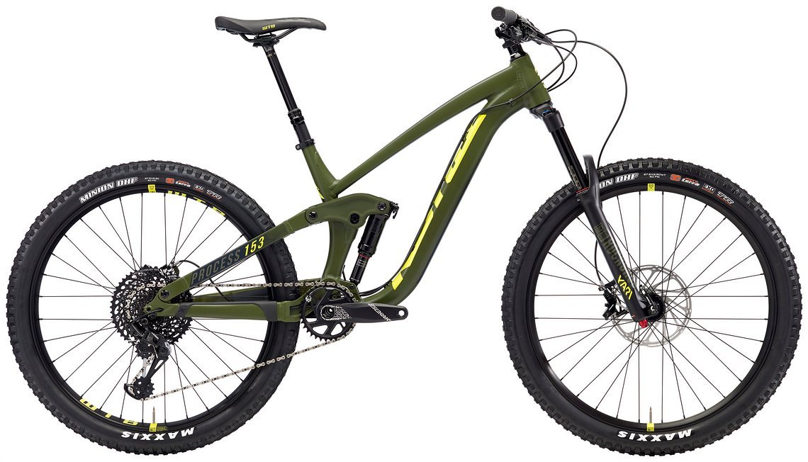

Das neue Kona Process G2 wurde nicht nur komplett neu designt und ausgestattet, sondern wird auch noch in drei verschiedenen Versionen erhältlich sein. Die zwei Top-Modelle verfügen über 153 mm Federweg, 27,5″ Laufräder und einen Carbonrahmen. Die Aluminium-Modelle teilen sich in je zwei 27,5″ und 29″ Versionen sowie das Process 165 auf, das, wie der Name schon verrät, 13 mm mehr Federweg besitzt. Es soll sich für die absoluten Abfahrts-Fanatiker eignen und die Brücke zwischen dem Process 153 und dem Downhill-Bike Kona Operator schlagen. Wer dem Kona Process 111 und 134 treu bleiben möchte, muss nicht besorgt sein, denn die alten Modelle wird es weiterhin im Programm geben. Das neue Process G2 soll nicht nur bergauf deutlich treteffizienter sein, sondern dank des Carbonrahmens auch steifer und leichter ausfallen und in der Abfahrt weiterhin so viel Spaß machen wie sein Vorgänger. Um das alles erzielen zu können, wurde das Process von Grund auf neu entworfen, was sich auch in der optischen Erscheinung deutlich niederschlägt.
Kona Process G2 27,5″ – Kurz & Knapp
- Einsatzbereich: Enduro
- Federweg: 160 mm vorn / 153 mm hinten
- 165 mm Version mit 170 mm Gabel
- Laufradgröße: 27,5″
- Trunnion-Mount Dämpfer
- 2 Carbon-Modelle, 2 Aluminium-Modelle
- Carbon: interne Zugverlegung
- Aluminium: externe Zugverlegung
- 6061 Aluminium-Kettenstreben an allen Modellen
- 12 x 148 mm Boost-Hinterbau
- Platz für Flaschenhalter
Austattung & Geometrie
| S | M | L | XL | |
| Sitzrohrlänge (mm) | 385 | 410 | 450 | 485 |
| Oberrohrlänge (mm) | 573 | 600 | 629 | 668 |
| Reach (mm) | 425 | 450 | 475 | 510 |
| Stack (mm) | 602 | 607 | 616 | 625 |
| Überstandshöhe (mm) | 705 | 704 | 704 | 703 |
| Lenkwinkel (°) | 66 | 66 | 66 | 66 |
| Steuerrohrlänge (mm) | 115 | 120 | 130 | 140 |
| Sitzwinkel (°) | 76 | 76 | 76 | 76 |
| Kettenstrebenlänge (mm) | 425 | 425 | 425 | 425 |
| Tretlagerhöhe (mm) | 348 | 348 | 348 | 348 |
| Radstand (mm) | 1160 | 1187 | 1216 | 1255 |
| Front Center (mm) | 735 | 762 | 791 | 830 |
| Gabel Offset (mm) | 42 | 42 | 42 | 42 |
| Kona Process CR DL | Kona Process CR | Kona Process AL DL | Kona Process AL | Kona Process AL 165 | |
| Rahmen | Kona DH Carbon, Aluminium-Kettenstreben | Kona DH Carbon, Aluminium-Kettenstreben | Kona 6061 Aluminium | Kona 6061 Aluminium | Kona 6061 Aluminium |
| Dämpfer | RockShox Super Deluxe RCT Trunnion | RockShox Deluxe RT Trunnion | RockShox Deluxe RT Trunnion | RockShox Deluxe RT Trunnion | RockShox Super Deluxe Coil R Trunnion |
| Gabel | RockShox Lyrik RCT3 Solo Air | RockShox Lyrik RCT3 Solo Air | RockShox Yari Solo Air | RockShox Yari Solo Air | RockShox Lyrik RC Solo Air |
| Kurbel | SRAM Descendant Carbon | SRAM Descendant 6K | SRAM Descendant 6K | RaceFace Aeffect | SRAM Descendant 6K |
| Schaltung | SRAM GX Eagle | SRAM GX Eagle | SRAM GX Eagle | SRAM GX | SRAM GX Eagle |
| Bremsen | SRAM Guide RSC | SRAM Guide R | SRAM Guide R | SRAM Level T | SRAM Code R |
| Steuersatz | FSA No.57EP | FSA Orbit 1.5 E ZS | FSA No.57SC | FSA No.57B | FSA No.57SC |
| Lenker | Kona XC/BC 35 | Kona XC/BC 35 | Kona XC/BC 35 | Kona XC/BC 35 | Kona XC/BC 35 |
| Vorbau | Kona XC/BC 35 | Kona XC/BC 35 | Kona XC/BC 35 | Kona XC/BC 35 | Kona XC/BC 35 |
| Sattelstütze | Rock Shox Reverb | Rock Shox Reverb | Rock Shox Reverb | Trans-X Dropper | KS Lev Integra |
| Sattelklemme | Kona Clamp | Kona Clamp | Kona Clamp | Kona Clamp | Kona Clamp |
| Griffe | ODI Elite Flow | Kona Key Grip | Kona Key Grip | Kona Key Grip | Kona Key Grip |
| Sattel | WTB Volt Race | WTB Volt Comp | WTB Volt Comp | WTB Volt Comp | WTB Volt Comp |
| Nabe VR | SRAM S900 110x15mm | Formula 110x15mm | Formula 110x15mm | Formula 110x15mm | Formula 110x15mm |
| Nabe HR | SRAM S900 148x12mm | Formula 148x12mm | Formula 148x12mm | Formula 148x12mm | Formula 148x12mm |
| Felgen | WTB Asym i29 TCS | WTB Asym i29 TCS | WTB Asym i29 TCS | WTB STP i29 TCS | WTB Asym i29 TCS |
| Reifen VR | Maxxis Minion DHF EXO TR 3C 27.5x2.5" | Maxxis Minion DHF EXO TR 3C 29x2.5" | Maxxis Minion DHF EXO TR 3C 27.5x2.5" | Maxxis Minion DHF EXO TR DUAL 27.5x2.5" | Maxxis Minion DHF DD TR 3C 27.5x2.5" |
| Reifen HR | Maxxis Minion DHF EXO TR 3C 27.5x2.3" | Maxxis Minion DHF EXO TR 3C 29x2.3" | Maxxis Minion DHF EXO TR 3C 27.5x2.3" | Maxxis Minion DHF EXO TR DUAL 27.5x2.3" | Maxxis Minion DHF DD TR 3C 27.5x2.3" |
| Farbe | Gloss Aqua w/ Copper & Charcoal Decals | Matt Black w/Grey & Yellow Decals | Matt Olive w/ Charcoal & Yellow Decals | Matt Midnight Blue w/ Dark Blue & Yellow Decals | Matt Grey w/ Charcoal & Orange Decals |
| Preis | $ 5.999 | $ 4.799 | $ 3.599 | $ 2.999 | $ 3.999 |

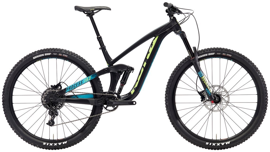

Kona Process 29″
Das Kona Process 153 29 verfügt ebenfalls über satte 153 mm Federweg, wird jedoch vorerst nur in 2 Aluminium-Versionen und in den Größen M – XL auf den Markt kommen. In Zukunft kann man aber auch beim 29″ Process mit einer Carbon-Version rechnen.
- Laufradgröße: 29″
- 2 Aluminium-Modelle
- externe Zugverlegung
| Größee | M | L | XL |
| Sitzrohrlänge (mm) | 410 | 450 | 485 |
| Oberrohrlänge (mm) | 603 | 632 | 671 |
| Reach (mm) | 450 | 475 | 510 |
| Stack (mm) | 612 | 621 | 630 |
| Überstandshöhe (mm) | 707 | 724 | 740 |
| Steuerrohrlänge (mm) | 90 | 100 | 110 |
| Tretlagerhöhe (mm) | 346 | 346 | 346 |
| Radstand (mm) | 1189 | 1218 | 1258 |
| Front Center (mm) | 766 | 795 | 834 |
| Gabel Offset (mm) | 51 | 51 | 51 |
| Kona Process AL DL 29 | Kona Process AL 29 | |
| Rahmen | Kona 6061 Aluminum Butted 153mm Travel | Kona 6061 Aluminum Butted 153mm Travel |
| Dämpfer | RockShox Deluxe RT Trunnion | RockShox Deluxe RT Trunnion |
| Gabel | RockShox Yari Solo Air 160mm Tapered 110mm Spacing | RockShox Yari Solo Air 160mm Tapered 110mm Spacing |
| Kurbel | SRAM Descendant 6K | RaceFace Aeffect |
| Kettenblatt | 32t X-Sync Eagle | 30t Narrow/Wide |
| Tretlager | SRAM GXP PF92 | Shimano PF92 |
| Kettenblatt | SRAM GX-Eagle | SRAM PC1110 |
| Kassette | SRAM GX-Eagle 10-50t 12spd | SRAM PG1130 11-42t 11spd |
| Schalthebel | SRAM GX-Eagle | SRAM NX |
| Bremsscheiben | SRAM Centerline 200 / 180 | SRAM Centerline 200 / 180 |
| Bremsen | SRAM Guide R | SRAM Level T |
| Steuersatz | FSA No.57SC | FSA No.57B |
| Sattelstütze | Rock Shox Reverb w/Plunger Lever 31.6mm | Trans-X Dropper Internal 31.6mm |
| Griffe | Kona Key Grip | Kona Key Grip |
| Sattel | WTB Volt Comp (Comp 250 size S) | WTB Volt Comp (Comp 250 size S) |
| Nabe VR | Formula 110x15mm | Formula 110x15mm |
| Nabe HR | Formula 148x12mm | Formula 148x12mm |
| Speichen | Stainless Black 14g | Stainless Black 14g |
| Felgen | WTB Asym i29 TCS | WTB STP i29 TCS |
| Reifen VR | Maxxis Minion DHF EXO TR 3C 29x2.3" | Maxxis Minion DHF EXO TR DUAL 29x2.3" |
| Reifen HR | Maxxis Minion DHF EXO TR 3C 29x2.3" | Maxxis Minion DHF EXO TR DUAL 29x2.3" |
| Farbe | Matt Black w/ White & Copper Decals | Matt Black w/ Aqua & Green Decals |
| Preis | $ 3599 | $ 2999 |
