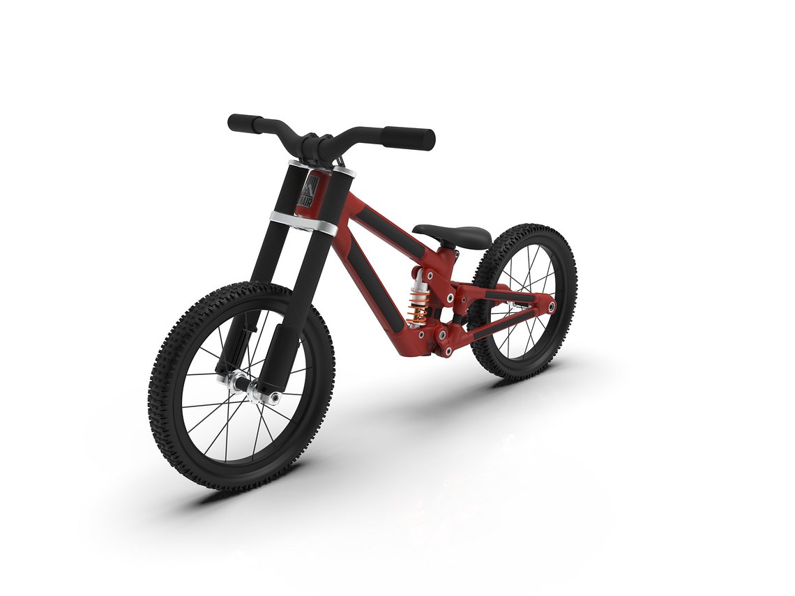

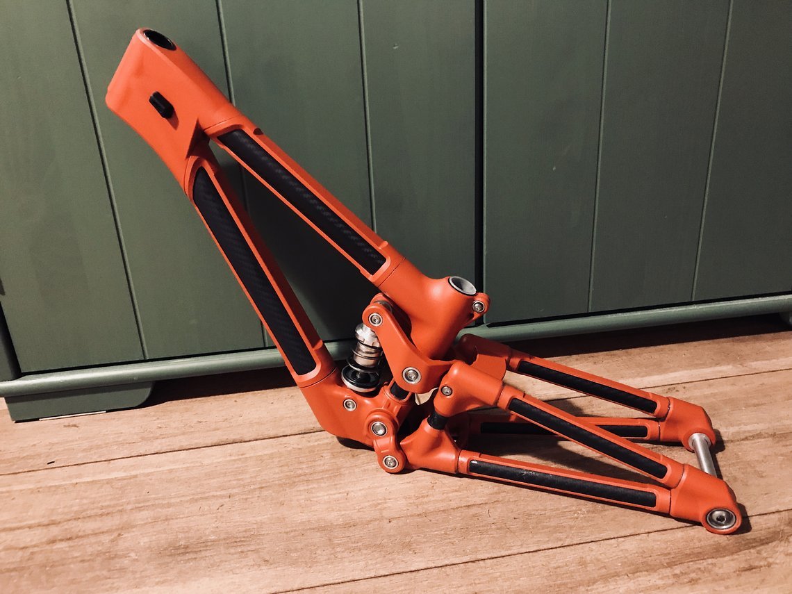

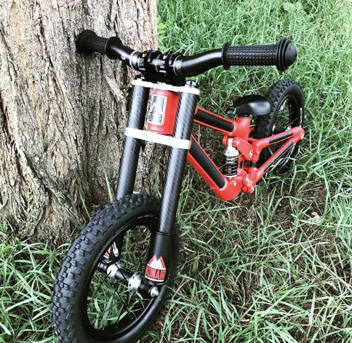

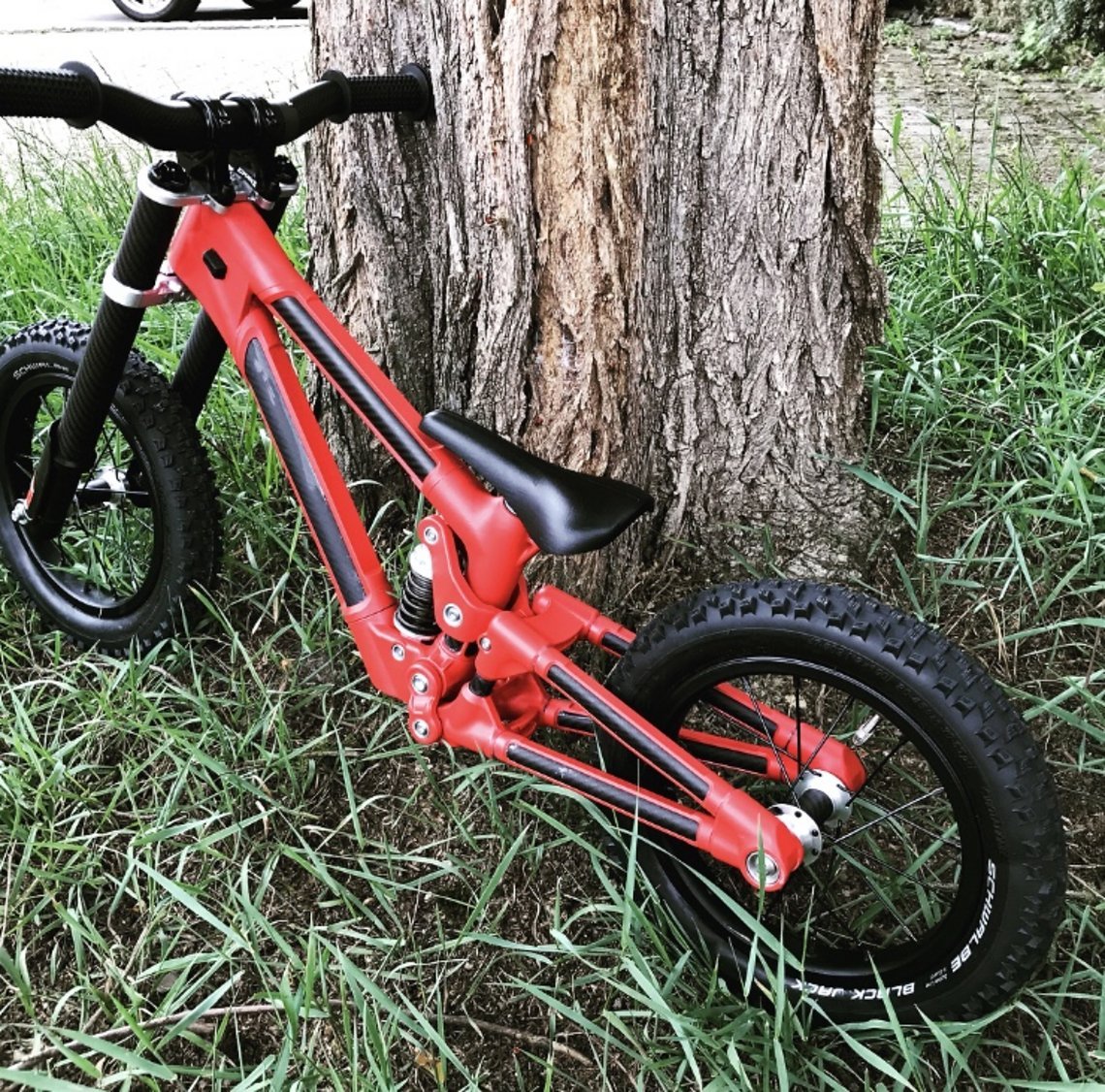

Das Laufrad ist die Weiterentwicklung von meinem ersten Laufrad, das ich gebaut habe (wurde auch Bike der Woche). Für meinen ersten Sohn hatte ich das erste Laufrad gebaut, nun wollte ich für meinen zweiten Sohn auch eins bauen. Aber ich wollte nicht wieder genau das gleiche bauen – auch was das Fertigungsverfahren angeht. So bin ich zum 3D-Druck gewechselt. Hier bin ich sehr frei, was die Formengebung an geht.
Worauf hast du beim Aufbau deines Bikes besonders geachtet?
Das alles, soweit es geht, mit 3D Druck-Teilen und Carbonrohren abgedeckt werden kann. Es sollte auch leichter werden als das erste Laufrad, damit es leicht zu handeln ist … und leichter zu heben. Da war auf jeden Fall noch einiges drin im Vergleich zum ersten Laufrad. Und ich habe das Laufrad etwas länger ausgelegt vom Radstand her, damit es in den nächsten Monaten von der Größe besser passt – Länge läuft ;-)
Wie geht es mit deinem Bike weiter?
Hoffen, dass alles hält und nichts bricht. Und wahrscheinlich die Federhärte nachsetzen, damit es nicht zu weich wird.
Welchen Einsatzbereich hat das Bike?
Den Start in den Mountainbike-Sport.
Was wiegt das Bike?
3,52 kg

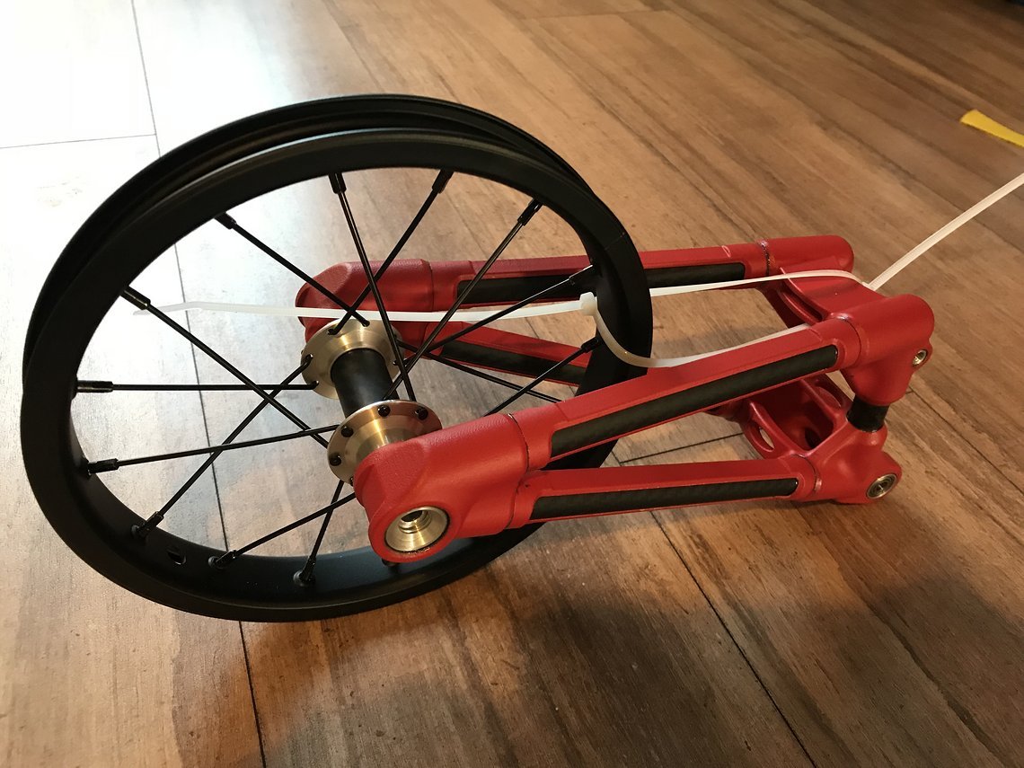

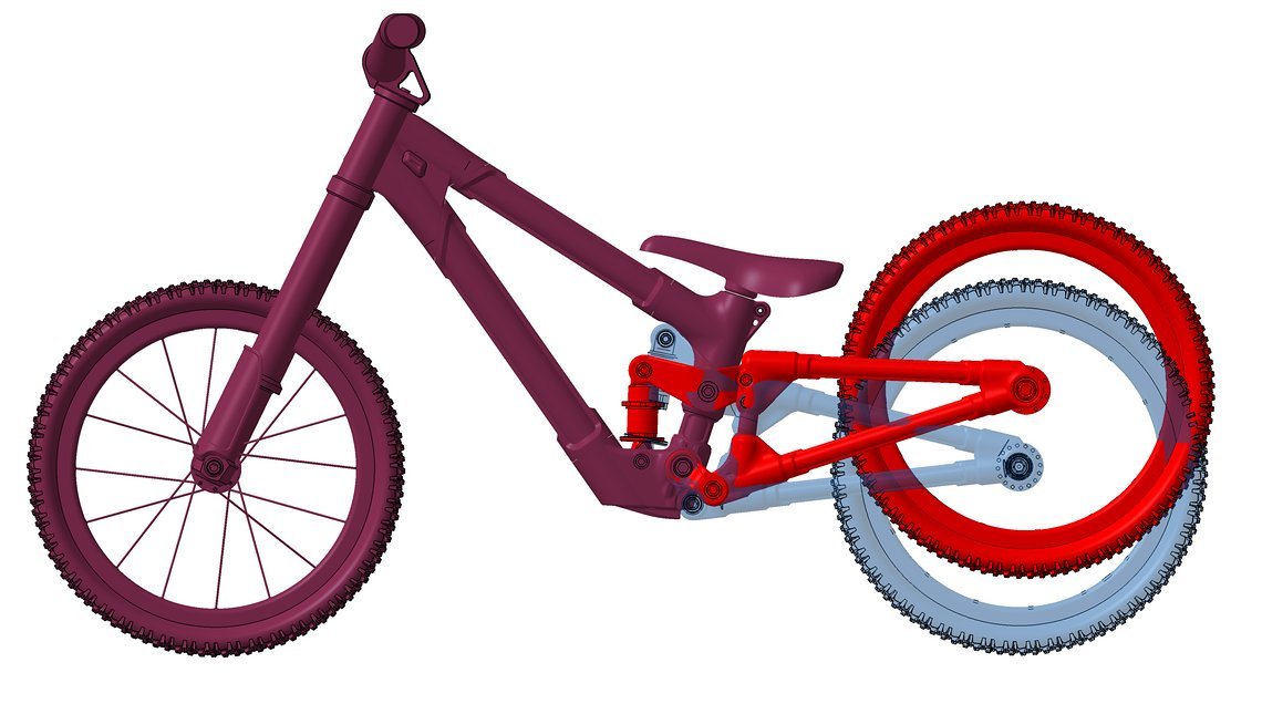

Für mich gibt es hier zwei Highlights: das erste ist die Verwendung von 3D Druck-Teilen und Carbonrohren. Das zweite Highlight ist der Hinterbau bzw. die Umlenkung, der wirklich richtig sahnig anspricht und arbeitet.

Technische Daten: Konair Baujahr 2018

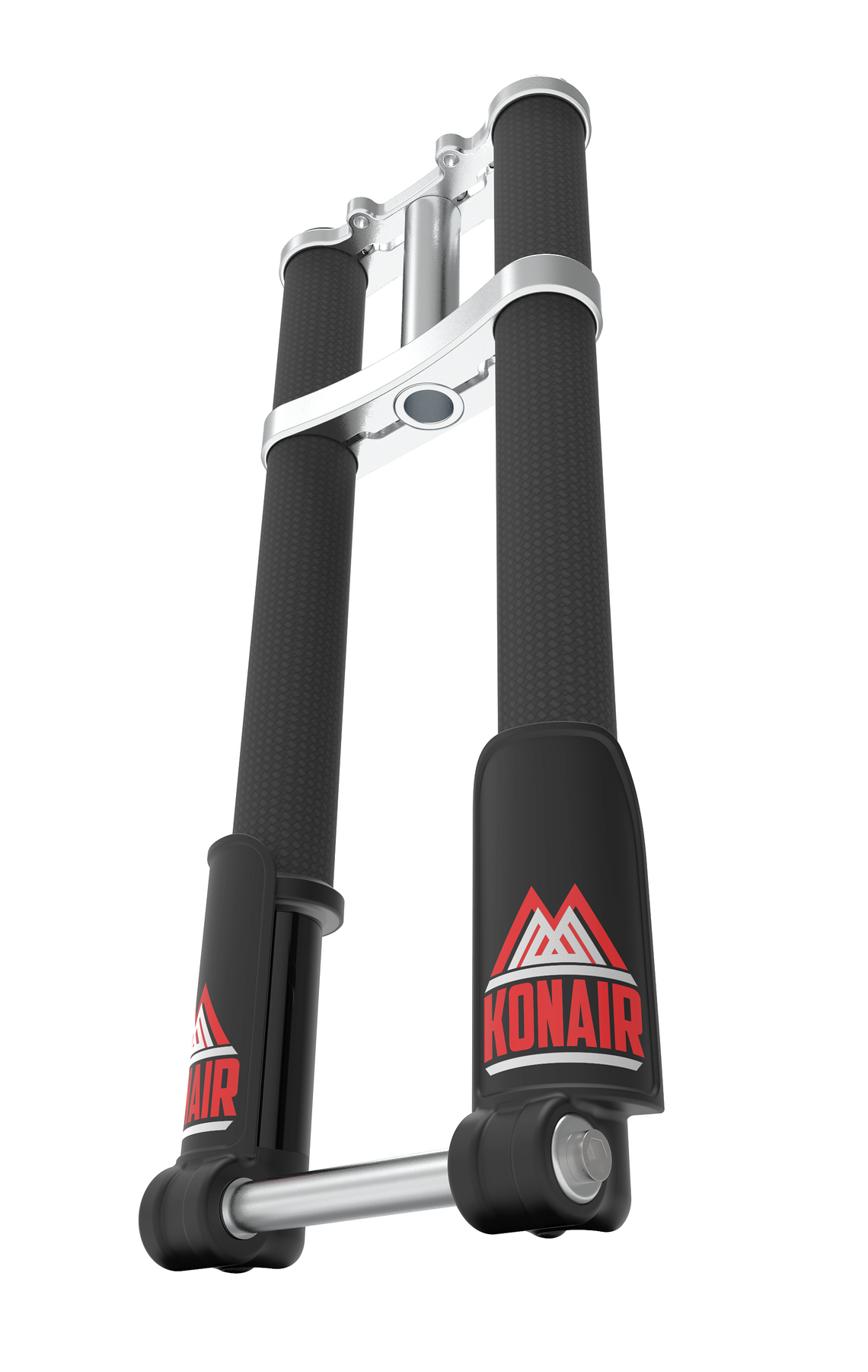

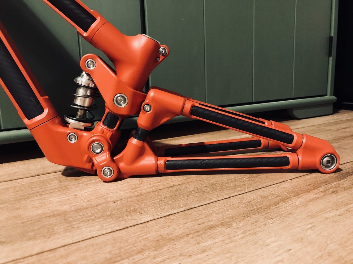

Rahmen: Konair Eigenproduktion, Federweg 60 mm
Gabel: Eigenproduktion, Federweg 60 mm
Dämpfer: Eigenproduktion, EBL 100 mm bei 26 mm Hub
Steuersatz: Pom Buchse
Bremsen: keine vorhanden
Vorbau: Grade 5, 31,8 mm 30 mm lang
Lenker: Carbon ( China )
Griffe: Kindergriffe (noname)
Felgen: 12 Zoll Alu Felge , 16 Speichen
Naben: Eigenproduktion Alu/Carbon Mix, Einbaubreite 74 mm
Reifen: Schwalbe Black Jack
Kurbel + Innenlager: keine vorhanden
Kettenblatt / Kettenblätter: keine vorhanden
Kettenführung / Umwerfer: keine vorhanden
Schalthebel: keine vorhanden
Schaltwerk: keine vorhanden
Pedale: keine vorhanden
Zughüllen: keine vorhanden
Kette: keine vorhanden
Kassette: keine vorhanden
Sattel: Eigenproduktion, auch 3D-Druck
Sattelstütze: Carbon
Sattelklemme: Im Rahmen integriert
Sonstiges: Das Highlight ist auf jeden Fall der Rahmen, der aus 3D Druck-Muffen besteht und mit Carbonrohren verklebt wurde.
