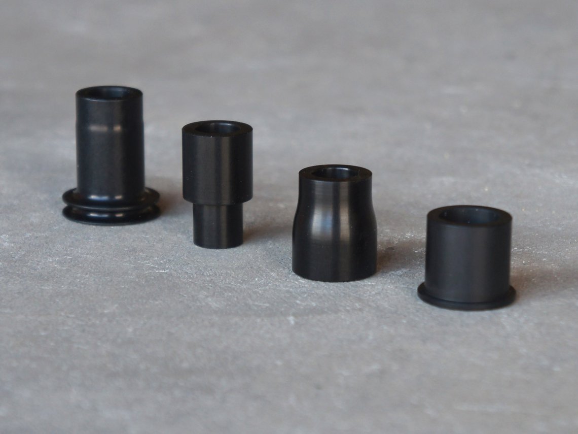

Das sind die Adapter für die verschiedenen Naben
# Das sind die Adapter für die verschiedenen Naben

Modelle
Boostinator DR
Boostinator DR – so sieht das Kit für DT Swiss Naben in Einzelteilen aus
# Boostinator DR – so sieht das Kit für DT Swiss Naben in Einzelteilen aus
  • 39.95 $
  • ab sofort verfügbar
  • kompatibel mit DT-Swiss 12x142mm Star Ratchet (240- and 350-Serie) Hinterradnabem mit IS Bremsscheibenaufnahme, Centerlock wird nicht unterstützt
  • kompatibel mit einigen Komplettlaufrädern von DT Swiss, Roval (Specialized), Giant, Syncros (Scott) und anderen die auf DTs Star Ratchet basieren
Boostinator DF3
Boostinator DF3
# Boostinator DF3
  • 24.95 $
  • verfügbar ab Anfang Februar
  • kompatibel mit Vorderradnaben der DT-Swiss 15x100mm 350- und 370-Serie
  • Centerlock wird unterstützt
  • auch kompatibel mit Komplettlaufrädern von DT Swiss
Boostinator HR
Boostinator HR – das Kit für Hope Naben
# Boostinator HR – das Kit für Hope Naben
  • 39.95 $
  • verfügbar ab Ende Februar
  • kompatibel mit 12x142mm Hope Pro2 Naben
Boostinator WR
Boostinator WR – das Kit für White Industries Naben
# Boostinator WR – das Kit für White Industries Naben
  • 39.95 $
  • kompatibel mit White Industries 12x142mm MI6 und XMR Naben
  • Centerlock wird nicht unterstützt
  • auch kompatibel mit einigen Komplettlaufrädern, die White Industries Naben verwenden, z.B. Rolf Prima
