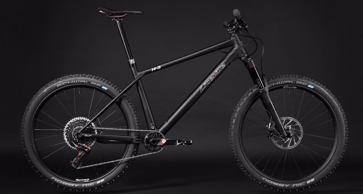

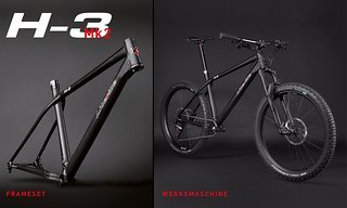

Auf den ersten Blick hat sich laut Liteville nicht viel geändert, doch wurden viele kleine Änderungen am neuen Liteville H-3 Mk2 vorgenommen. Im Gegensatz zum Mk1 kann der neue Hardtail-Ramen dank ISCG-Aufnahme sorgenfrei auch nur mit einem Kettenblatt vorne gefahren werden, Umwerfer sind aber ebenfalls weiterhin montiertbar. Alle Plus-Reifen finden im Liteville Platz, Gabeln können weiterhin von 100 bis 160 mm eingebaut werden. Auch die Oversized-Sattelstütze mit 34,9 mm Durchmesser kommt weiterhin zum Einsatz. Die Längen der Kettenstreben sind an die jeweilige Rahmengröße angepasst. Rahmenset und Werksmaschine sind ab Februar bei allen Liteville-Händlern erhältlich
Funktion, Gewicht und Haltbarkeit stehen bei uns im Fokus. Auch wenn optisch kaum Änderungen zwischen den Evolutionsstufen zu sehen sind, äußern sich diese immer in einem nochmals verbesserten Fahrverhalten, einer höheren Steifigkeit oder einer gesteigerten Performance und damit in einer besseren Funktion. Auch das H-3 Mk2 haben wir unter diesen Prinzipien weiterentwickelt und können hier ein Bike präsentieren, das auf Trails aller Art richtig Spaß macht. – Liteville

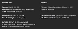

- Preis: ab 880,– (Rahmenset, UVP), ab 4.240,– (Komplettbike, UVP)
- Erhältlich ab Februar 2018
Preis Rahmenset: ab 880 € (UVP)
Preis Komplettbike: ab 4.240 € (UVP)

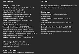

Das Bike wird es als Rahmenset sowie als Komplettbike „Werksmaschine“ geben. Das Komplettbike kommt mit Syntace-Anbauteilen, RockShox Pike, SRAM-Bremsen und Schwalbe-Bereifung. Optional können die Anbauteile angepasst werden.
