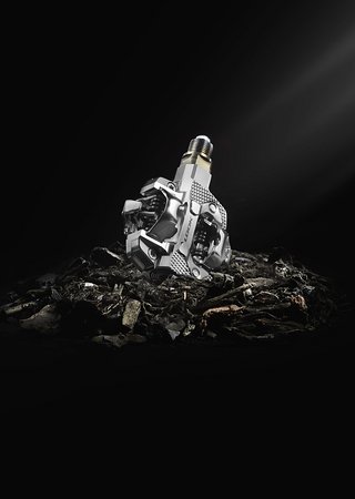

Die Look X Track Power Pedale sind mit den klassischen X Track identisch und haben somit gleiche Abmessungen. Der Pedalkörper besteht aus recyceltem Aluminium. Benutzt werden können die X Track ganz einfach mit der verbreiteten Shimano SPD-Plattform. Ebenso wurde beim X Track Power für den Einsatz im Gelände auf die Wasserresistenz geachtet. Look zertifiziert das Pedal mit IPX7. Das heißt 30 min 1 Meter unter Wasser schaden dem Pedal keinesfalls und ausgiebigen Fahrten in Matsch und Staub steht nichts mehr im Wege.
- Besonderheit Made in France
- Material Pedalkörper Aluminium
- Material Pedalachse Stahl
- Auslösehärte 6-14 Nm
- Auflagefläche 540 mm²
- Q-Faktor 53 mm
- Stack 10,7 mm
- Messtoleranz +/- 1 %
- Akkulaufzeit 60 h
- Gewicht 404 g (Paar)
- Verfügbarkeit ab sofort
- www.lookcycle.com
- Preis (UVP) Single: 749 € | Dual 1.099 €
Look bietet zwei Varianten der X Track Power Pedale an, einmal die Single und die Dual Variante. Bei der Single-Version befindet sich nur in einem Pedal eine Messeinheit. Über einen Algorithmus wird dann die Balance zum anderen Pedal errechnet. Außerdem bietet Look neben den klassischen Verbindungsmöglichkeiten mit Apps oder Fahrrad-Computern via Bluetooth oder ANT+ auch eine eigene App an, die verschiedene Daten wie Normalized Power, Intensitätsfaktor, Leistungszonen, Trainingsbelastungswerte, funktionale Schwellenleistung, gleichmäßiges Treten oder Drehmoment anzeigt und auswertet.
Look X-Track-Pedale sind mit der Shimano SPD-Plattform kompatibel.
In der App gibt es auch Infos zur Pedalinstallation, zu Firmware-Updates oder Garantieregistrierung. Registrierten Produkten bietet Look eine erweiterte Garantie und ein dreijähriges Austauschprogramm an.
Der Akku der Pedale soll 60 h halten und danach einfach über ein USB-C-Kabel, das sich über einen Magneten am montierten Pedal anschließen lässt, geladen werden können.
