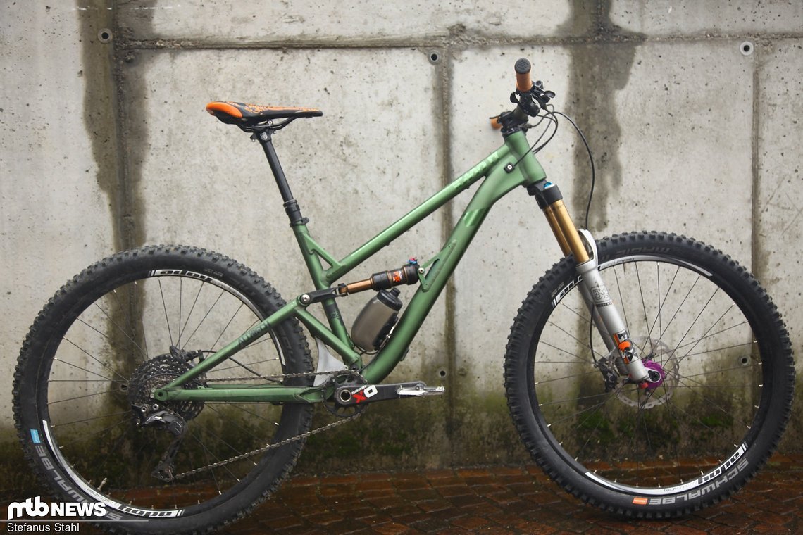

Manitou Jack im Alutech ICB2.0
Manitou Jack im Alutech ICB2.0 - dank geradem Sitzrohr keinerlei Probleme hinsichtlich der Einbaulänge.

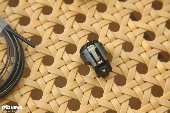

Dieser Hebelmechanismus betätigt den Stößel am Stützenfuß
Dieser Hebelmechanismus betätigt den Stößel am Stützenfuß - er verringert die benötigte Kraft zur Betätigung.

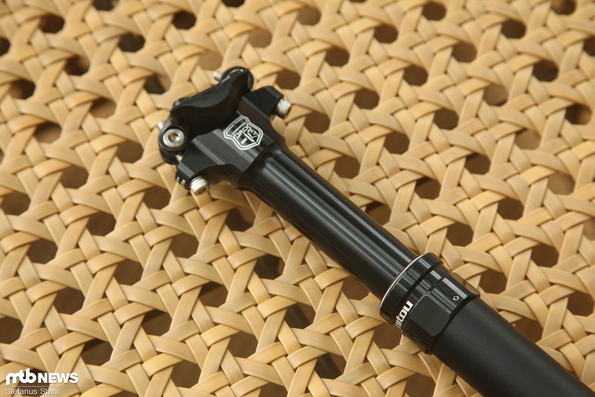

Der Bund der Stütze ist aufgeschraubt
# Der Bund der Stütze ist aufgeschraubt - ein Staubabstreifer hält Schmutz aus dem Inneren fern, wo 3 Nuten ein Verdrehen der Stütze verhindern.

Oberer Teil der Stütze und Klemmung sind einteilig ausgeführt
# Oberer Teil der Stütze und Klemmung sind einteilig ausgeführt - hier knarzt nichts!
# Manitou Jack im Alutech ICB2.0 - dank geradem Sitzrohr keinerlei Probleme hinsichtlich der Einbaulänge.
# Dieser Hebelmechanismus betätigt den Stößel am Stützenfuß - er verringert die benötigte Kraft zur Betätigung.
