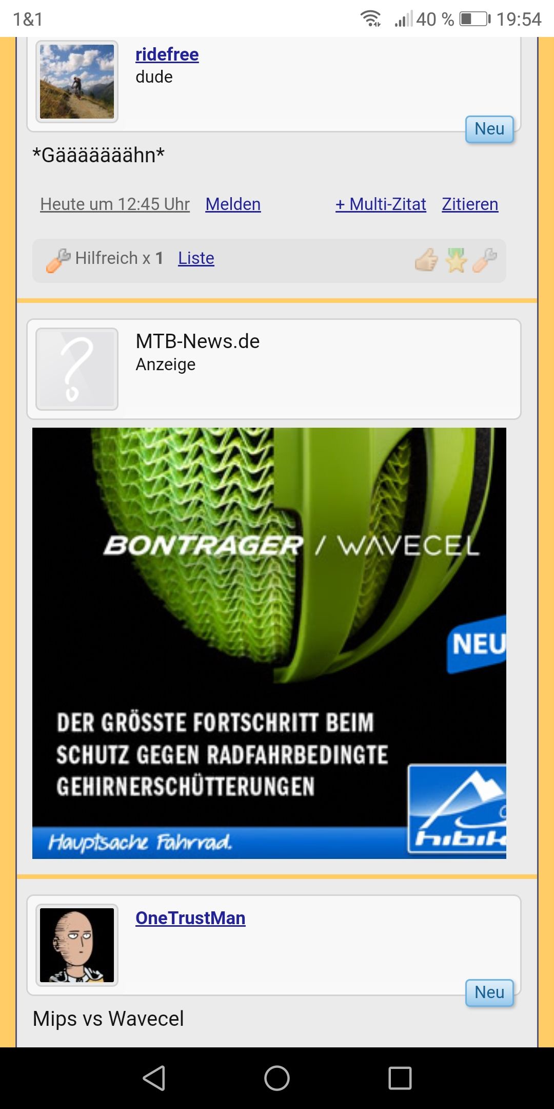

  1. Anhang anzeigen 842025
    Haha und gleich mal ne Werbung im thread geschaltet. smilie
    Die Werbung wird nicht im Thread geschaltet, sie erscheint dort einfach.
