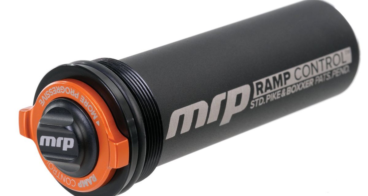

MRP hat viele neue Modelle ihrer Ramp Control Kartusche vorgestellt. Diese sind mit Rock Shox Solo-Air (32 mm und 35 mm) sowie Fox Float Gabeln kompatibel, insgesamt gibt es nun 6 verschiedene Modelle.
Titelbild
Die beliebte MRP Ramp Control Cartridge hat einige neue Modelle dazu bekommen, die es möglich macht, die Tuning-Kartusche in noch mehr Gabeln einbauen zu können. Die neuen Modelle sind auf Boost-Standard sowie unterschiedliche Federwege optimiert.
Model A
Rock Shox 35 mm – passt für 2013-2016 RockShox Pike Gabeln mit 15×100 Achse sowie in die 2010 und neueren Boxxer World Cup (luftgefedert) Gabeln.
Model B
Rock Shox 35 mm – passt für 2015 und neuere Pike Gabeln mit “Boost” 15×110 Achse, alle 2017 Pike Gabeln und alle 2015 und neuere Lyrik and Yari Gabeln (Unabhängig von der Achs-Breite). Nur für Solo-Air Modelle. Empfohlen für 140mm+ 19”, 27.5+, 26” und 27.5” Gabeln.
Model C
Rock Shox 35 mm – passt für 2013-2016 Pike Gabeln mit 15×100 Achse. Nur für Solo-Air Modelle. Empfohlen für 120 and 130mm 29”/27.5+ sowie 120mm 26” und 27.5” Gabeln.
Model D
Rock Shox 35 mm – passt für 2015 und neuere Pike Gabeln mit “Boost” 15×110 Achse, alle 2017 Pike Gabeln und alle 2015 und neuere Lyrik and Yari Gabeln (Unabhängig von der Achs-Breite). Nur für Solo-Air Modelle. Empfohlen für 120 and 130mm 29”/27.5+ sowie 120mm 26” und 27.5” Gabeln.
Model E
Rock Shox 32 mm – passt für 2013 and newer Reba, Revelation and SID forks and 2014 and newer Bluto forks. Solo air models only. Recommended for 100-140mm 29”, 27.5+. 27.5”, 26” and Fat forks.
Fox 34, Version A
Passt für 2016 und neuere Fox 34 Float Gabeln mit FIT 4 und Grip Dämpfern.
