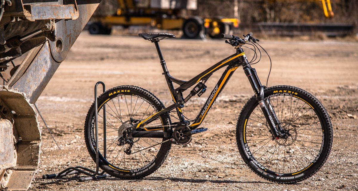

Schon der Griff in den Karton um das Rad aus seiner Verpackung zu heben überrascht: Für ein Bike dessen Name das Kürzel AM (All Mountain) enthält, scheint das Gewicht erstaunlich hoch zu sein. Nachdem das Bike fertig montiert ist, wandert es geradewegs auf die Waage. Siehe da – der Verdacht bestätigt sich: 15,2 kg Gesamtgewicht ohne Pedale – das ist eine Menge, insbesondere unter Anbetracht des Anschaffungspreises von satten 3.754 Euro.
Nimmt man das Bike genauer unter die Lupe, so erklärt sich das hohe Gewicht schnell: Knapp 2.000 Gramm bringt allein der Laufradsatz (ohne Reifen usw.) auf die Waage. Hinzu kommen ebenfalls verhältnismäßig schwere Anbauteile wie die Nukeproof Lenker-Vorbau-Kombi oder die Truvativ Descendant Kurbeln. Auch der Rahmen scheint kein Leichtgewicht zu sein. Alles in allem wirkt das Nukeproof etwas altbacken, umso interessanter sollte der Praxistest werden.
