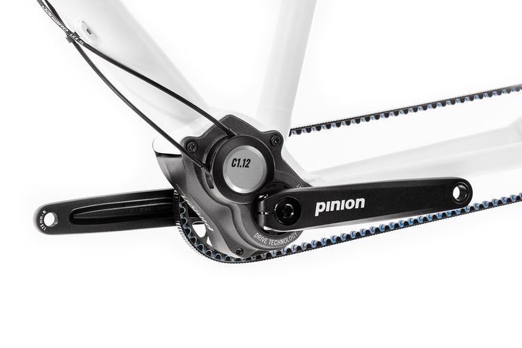

Getriebe-Spezialist Pinion präsentiert eine komplett neue Getriebe-Linie. Leicht, kompakt und zu einem attraktiven Preis soll die C-Line erste Wahl für Getriebe-Bikes der gehobenen Mittelklasse sein. Das Modell Pinion C1.12 mit 12 Gängen und 600% Gesamtübersetzung ist für den Einsatz an Trailbikes ausgelegt. Dazu kommen die Modelle C1.9XR und C1.6 für den Einsatz an e-MTBs und Straßenrädern mit Nabenmotor.

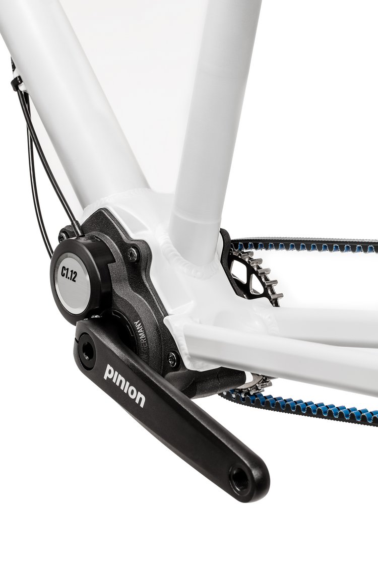

Die neue Pinion C-Line kommt mit deutlich kompakterem Gehäusedesign und integriert die neuen Getriebevarianten mit zwölf, neun oder sechs Gängen geschickt in moderne, schlanke Fahrrad-Rahmen.
- ergonomisch optimaler Q-Faktor von nur 166 mm mit einer Kettenlinie von 50 mm (P-Linie: 174mm / 54mm)
- neues Druckguss Gehäusedesign aus einer Leichtbau-Legierung (30% leichter als 7075 Alu)
- die Lebensdauer der C-Linie ist ebenso wie die der P-Linie auf ein Fahrradleben lang und länger ausgelegt
- extra schlagzähe Pulverbeschichtung in Anthrazit Metallic plus Protektor-Folie am Rumpf
- 3-fach verstellbare Zugausgänge für optimale Anpassung des Routings an das Rahmendesign
- Wellendichtungen an der Antriebswelle können bei Bedarf mühelos gewechselt werden
- verbesserter Ölwechsel dank Ablass- und Einlass-Öffnung
Technisch überzeugen die neuen Getriebe mit einigen Neuheiten: Durch die kompakten Getriebeboxen ergibt sich bei der C-Linie ein ergonomisch sinnvoller Q-Faktor von nur 166 mm, sowie eine neue Kettenlinie mit 50 mm.
Gleich bleibt die zentrale Platzierung des Getriebes, die eine ausbalancierte Bike-Geometrie ermöglicht. Wie schon die P-Linie lässt sich auch die C-Linie in jeder Situation direkt schalten, auch im Stand. Wir hatten den Vorgänger, das Pinion P1.12 bereits im Zerode Taniwha im Test.
Die Zugausgänge der neuen Getriebeboxen sind im Winkel einstellbar, was für jedes Rahmendesign eine optimale Zugverlegung ermöglichen soll. Was bleibt, ist die Wartungsarmut aller Pinion-Getriebe. Auch bei der C-Linie ist nur alle 10.000 Kilometer ein Ölwechsel nötig, das Schaltgetriebe funktioniert ohne Einstellung vom ersten Meter an. Gerade im Gelände sollen sich die Pinion-Getriebe äußerst robust zeigen. Der gekapselte Body garantiert gleichbleibende Funktion auch bei Schlamm, Nässe und Schnee. Die stets parallele Kettenlinie ermöglicht die Verwendung der wartungsfreien Gates Antriebsriemen statt einer Kette – auch im Fully.
Neben den technischen Vorteilen soll die C-Linie auch beim Preis eine starke Alternative zu herkömmlichen Naben- und Kettenschaltungen sein. Möglich wird das unter anderem durch die sehr effziente Fertigung der neuen Gehäuseschalen. Während der Body der P-Linie aufwändig aus einem Block Aluminium gefräst wird, kommt bei der neuen C-Linie eine high-end Druckguss-Legierung zum Einsatz, die ein Drittel Gewicht einspart. Auch die C-Linie ist zu hundert Prozent „Made in Germany“.
„Wir wollen uns breiter aufstellen. Künftig können die Hersteller auf die große Nachfrage reagieren und auch in der gehobenen Mittelklasse Fahrräder mit Pinion-Getriebetechnik anbieten. Die C-Linie ist eine sinnvolle Ergänzung. So werden hochwertige Bikes mit Pinion-Getriebe schon unter 2.000 Euro möglich sein.“ – Christoph Lermen, CEO Pinion
Schon auf der Eurobike wird bei den mehr als 60 internationalen Fahrrad-Marken mit Pinion-Rädern ein deutlich vergrößertes Angebot zu sehen sein. Die einzigartige P-Linie mit dem Flaggschiff P1.18 bleibt weiter im Programm.
