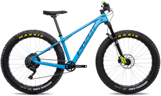

Das Pivot Les Fat wurde grundlegend überarbeitet. Dank Anpassungs-Möglichkeiten an Kettenstreben und Steuersatzschalen können fast alle bekannten Laufradgrößen und Reifen montiert werden. Außerdem soll die Möglichkeit, eine Manitou Mastodon-Federgabel zu verbauen, das neue Les Fat zu einem noch universeller einsetzbaren Fatbike machen. Zusätzlich sollen ein niedriger Q-Faktor und die großzügige Reifenfreiheit das Gesamtpaket abrunden.

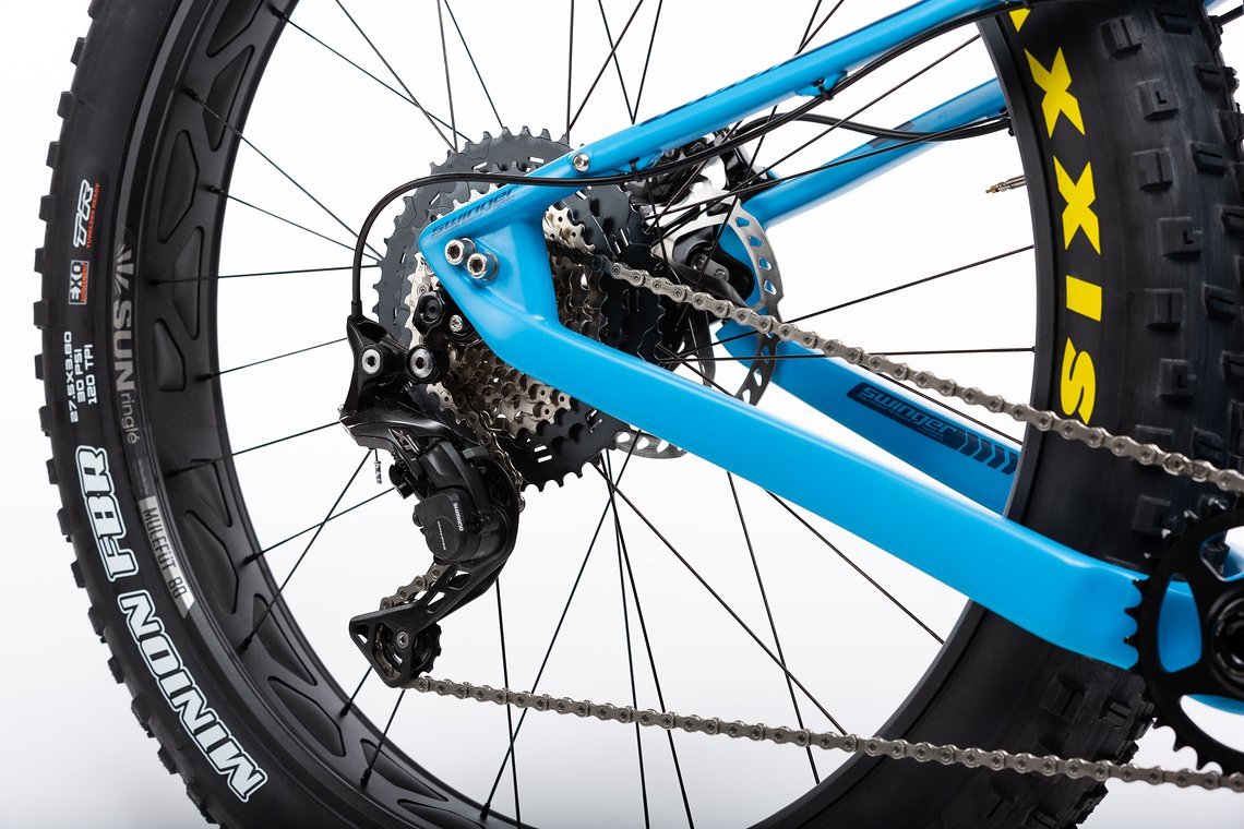

Das innovative Rahmendesign des Pivot Les Fats soll die Verwendung nahezu aller Reifen- und Laufrad-Kombinationen, die derzeit auf dem Markt erhältlich sind, ermöglichen. Dies ermöglichen Pivots patentierte Swinger-II-Ausfallenden: Diese bewegen sich bei der Verschiebung nach hinten und gleichzeitig nach oben, auf diese Weise kann nicht nur ein Anstieg des Reifendurchmessers ausgeglichen, sondern auch die Geometrie angepasst werden. Durch die Kombination mit verschieden großen, unteren Steuersatzschalen kann somit eine Vielzahl von Reifen und Laufrädern gefahren werden – der Rahmen bietet Laufrad-Reifen-Kombinationen von 29″x 2.4″-2.8″ Trail-Reifen bis hin zu 5″ breiten Fatbike-Reifen Platz. Somit soll das Les Fat als wandelbares Fatbike für den ganzjährigen Einsatz gerüstet sein.
  • Rahmenmaterial Carbon
  • Laufradgröße 26″, 27,5″+ und 29″+
  • Besonderheiten für eine Variostütze vorbereitet, zahlreiche Laufrad- und Reifen-Größen fahrbar, ISCG05-Aufnahme, Platz für drei Flaschenhalter, Montagemöglichkeit für Gepäckträger, zehn Jahre Garantie auf den Rahmen
  • Farbe eisblau
  • Rahmengrößen S / M / L
  • Preis 4799 € bis 5099 € (Rahmen 2.999 €)
  • Verfügbar ab sofort
  • www.pivotcycles.com
Preis Pivot Les Fat 27,5+ mit Manitu Mastodon-Federgabel 5.099 €
Preis Pivot Les Fat 27,5+ mit Starrgabel 4.799 €
Preis Pivot Les Fat 27,5-Fat mit Manitu Mastodon-Federgabel 5.099 €
Preis Pivot Les Fat 27,5-Fat mit Starrgabel 4.799 €
Preis Pivot Les Fat-Rahmen mit Starrgabel 2.999 €
Das Pivot Les Fat wird mit zwei verschiedenen Reifengrößen und wahlweise mit Starrgabel oder mit Federgabel ausgeliefert

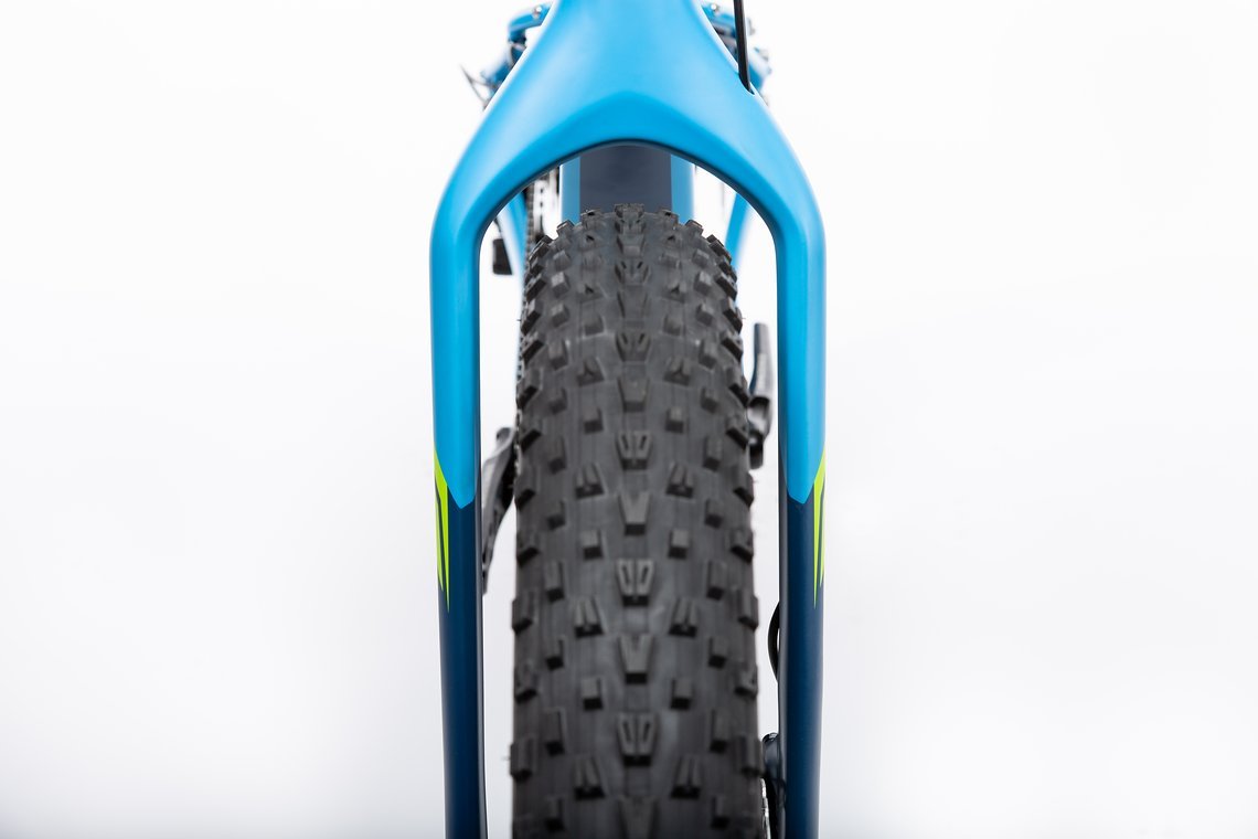

Die verbaute Starrgabel bietet massig Reifenfreiheit.
# Die verbaute Starrgabel bietet massig Reifenfreiheit.

Die Swinger-II-Ausfallenden ermöglichen die Verwendung zahlreicher Laufrad-Reifenkombinationen.
# Die Swinger-II-Ausfallenden ermöglichen die Verwendung zahlreicher Laufrad-Reifenkombinationen.

Die Geometrie des Pivot Les Fat ändert sich selbstverständlich mit der Wahl der verbauten Laufräder und Reifen: Je größer das Rad und je mehr Reifenfreiheit nötig ist, desto länger werden die Kettenstreben und desto tiefer sinkt das Tretlager ab. Mit 27,5″ x 3,8″ Reifen messen die Kettenstreben 437 mm und die Tretlagerhöhe beträgt 311 mm. Der Lenkwinkel liegt bei 69° und der Sitzwinkel bei 72°. In Größe L misst der Reach 434 mm, während der Stack 611 mm beträgt, der Radstand liegt bei 1145 mm.
Geometrie Pivot Les Fat mit 27,5″ x 3,8″ Reifen:
RahmengrößeSML
Sitzrohrlänge381 mm432 mm483 mm
Oberrohrlänge582 mm607 mm629 mm
Steuerrohrlänge102 mm119 mm133 mm
Lenkwinkel69°69°69°
Sitzwinkel72°72°72°
Kettenstrebenlänge437 mm437 mm437 mm
Tretlagerhöhe311 mm311 mm311 mm
Radstand1096 mm1122 mm1145 mm
Stack604 mm618 mm633 mm
Reach396 mm417 mm434 mm
Die Geometrie des Pivot Les Fat soll dank verstellbaren Ausfallenden und unterschiedlichen Steuersatzschalen auf jede verwendbare Laufradgröße optimal einstellbar sein.
# Die Geometrie des Pivot Les Fat soll dank verstellbaren Ausfallenden und unterschiedlichen Steuersatzschalen auf jede verwendbare Laufradgröße optimal einstellbar sein.
Ausstattung
Das Les Fat kommt in einer schicken eisblauen Lackierung mit stahlblauen Akzenten. Die Kompletträder werden mit Shimano XT/XTR-Antrieb ausgeliefert und sind entweder mit Starrgabel oder mit Manitou Mastodon-Federgabel erhältlich. Außerdem werden die Varianten mit 27,5″+ x 3.0″ und 27,5″ x 3,8″ Fatbike-Reifen angeboten. Preislich liegen die Kompletträder zwischen 4799 € und 5099 €. Das Rahmenset wandert für 2999 € über die Ladentheke und ist mit einer Starrgabel ausgestattet. Das Les Fat ist ab sofort in allen Größen erhältlich.
