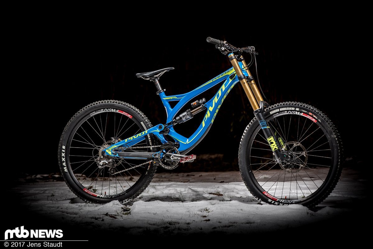

Das aktuelle Flaggschiff von Pivot Cycles im Test – wie schlägt sich das Carbon-Bike im Dauertest?
# Das aktuelle Flaggschiff von Pivot Cycles im Test – wie schlägt sich das Carbon-Bike im Dauertest?

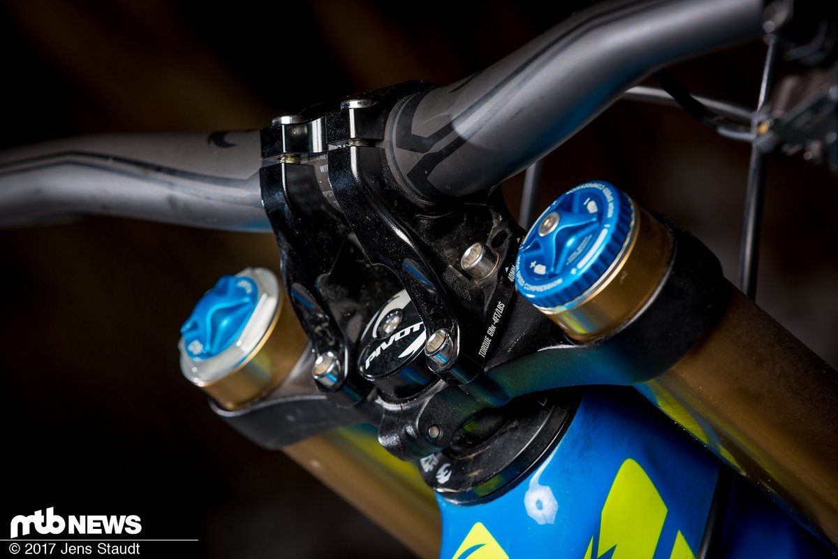

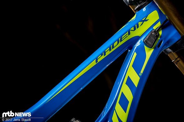

Am Pivot Phoenix DH finden sich einige geschickte Lösungen. Im Steuerrohrbereich befinden sich integrierte Gabelanschläge, welche nicht nur den Rahmen vor Einschlägen der Doppelbrückengabel schützen, sondern auch als Eingänge der internen Führung von Bremsleitung und Schaltzug dienen. Im Gegensatz zum Schaltzug, der (mit kurzer Unterbrechung am Tretlager) erst kurz vor dem Schaltwerk wieder aus dem Rahmen kommt, wird die Bremsleitung auf der Oberseite der Kettenstrebe geführt. An der Antriebsseite ist der Hinterbau mit einem Kettenstrebenschutz aus Gummi und einem schützenden Metallplättchen ausgestattet. Ein weiterer Gummi-Anschlag an der Verstrebung des Hinterbaus soll den Rahmen zusätzlich schützen und die Geräusche während der Fahrt möglichst gering halten. Sollten sich diese Klebepatches irgendwann abnutzen, können sie ausgetauscht werden – ein entsprechendes Set wird von Pivot angeboten. In den kurzen Umlenkhebeln finden gedichtete, groß dimensionierte und hochwertige Enduro Max-Lager Platz, die eine lange Lebenszeit erwarten lassen.
Die Zugführung des Phoenix verläuft größtenteils intern, dank Pivots "Cable Port System" lassen sich die Züge im Rahmen spannen – so wird nervigem Klappern vorgebeugt.
# Die Zugführung des Phoenix verläuft größtenteils intern, dank Pivots "Cable Port System" lassen sich die Züge im Rahmen spannen – so wird nervigem Klappern vorgebeugt.

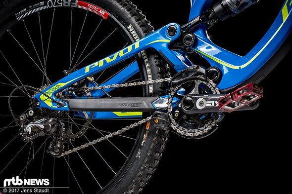

Der Schaltzug verschwindet wieder im Hinterbau – wohingegen die Bremsleitung außen auf der Kettenstrebe geführt wird.
# Der Schaltzug verschwindet wieder im Hinterbau – wohingegen die Bremsleitung außen auf der Kettenstrebe geführt wird.

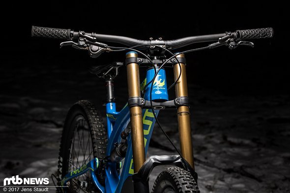

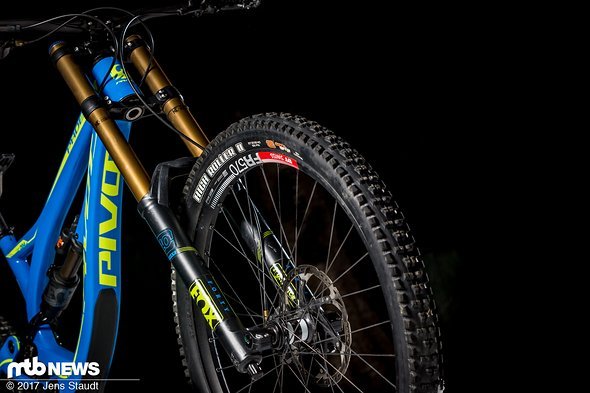

Das Pivot Phoenix ist mit der Fox Float 40 RC2 Federgabel und dem Fox Float X2 Dämpfer sehr nobel ausgestattet …
# Das Pivot Phoenix ist mit der Fox Float 40 RC2 Federgabel und dem Fox Float X2 Dämpfer sehr nobel ausgestattet …
… das Fahrwerk lässt sich in vielerlei Hinsicht abstimmen und somit auf die persönlichen Bedürfnisse anpassen.
# … das Fahrwerk lässt sich in vielerlei Hinsicht abstimmen und somit auf die persönlichen Bedürfnisse anpassen.

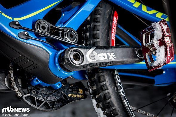

Der Antrieb stammt von Shimano – passend zum Rahmenmaterial ist die leichte und steife SIXc Carbon-Kurbel von Race Face verbaut.
# Der Antrieb stammt von Shimano – passend zum Rahmenmaterial ist die leichte und steife SIXc Carbon-Kurbel von Race Face verbaut.

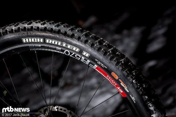

Dicke Reifen sorgen für zusätzliche Dämpfung, Pannenschutz und Traktion – wir sind wahlweise Maxxis Highroller 2 oder DHR 2 Reifen gefahren.
# Dicke Reifen sorgen für zusätzliche Dämpfung, Pannenschutz und Traktion – wir sind wahlweise Maxxis Highroller 2 oder DHR 2 Reifen gefahren.

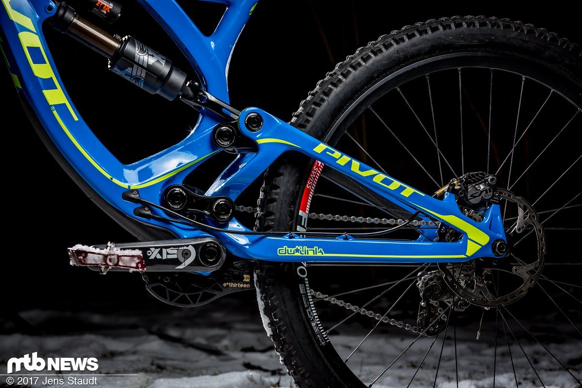

Pivots enge Zusammenarbeit mit Dave Weagle spiegelt sich natürlich auch beim Phoenix DH wider, denn auch hier kommt das patentierte DW-Link Hinterbausystem zum Einsatz. Dieses hat mehrere Vorteile: Durch die hohe Antriebsneutralität gibt der Hinterbau beim Pedalieren kaum nach, wodurch das Tretlager tiefer konstruiert werden konnte, ohne das Risiko eines Pedalaufsetzers zu erhöhen. Zudem konnte dadurch der Lenkwinkel flacher gewählt werden, um dem Fahrer mehr Laufruhe zu garantieren.
In Kooperation mit Suspension-Mastermind Dave Weagle ist der DW-Link Hinterbau am Pivot Phoenix zustande gekommen.
# In Kooperation mit Suspension-Mastermind Dave Weagle ist der DW-Link Hinterbau am Pivot Phoenix zustande gekommen.

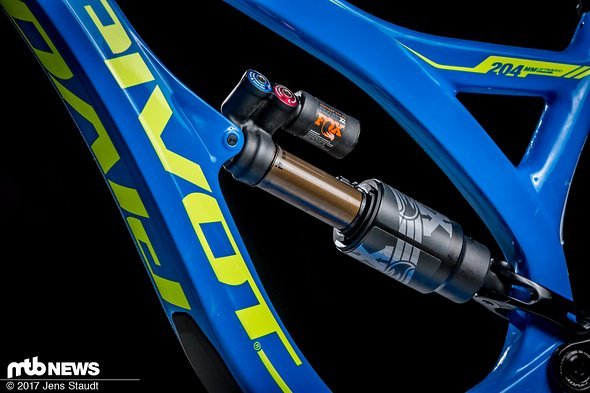

Bereits beim Crankworx 2013 bekamen wir den ersten Prototypen des neuen Pivot Phoenix zu sehen (hier der damalige Artikel). In Zusammenarbeit mit den damaligen Teamfahrern Bernard Kerr und Eliot Jackson entstand so das Phoenix Carbon, das 2014 sein World Cup-Debüt feierte. Am Heck gibt ein Fox Float X2-Luftdämpfer 204 mm Federweg frei und wird durch eine Fox 40-Federgabel an der Front ergänzt. Insgesamt wirkt der Rahmen hochwertig verarbeitet und wartet mit schönen Detaillösungen auf.
Die Kinematik soll perfekt mit dem verbauten Float X2 harmonieren.
# Die Kinematik soll perfekt mit dem verbauten Float X2 harmonieren.

Der Fox DHX2 wurde zugunsten eines gleichmäßigeren Fahrwerks durch den Fox Float X2 Luftdämpfer ersetzt – die lineare Hinterbaukennlinie harmoniert wesentlich besser mit dem progressiveren Luftdämpfer.
# Der Fox DHX2 wurde zugunsten eines gleichmäßigeren Fahrwerks durch den Fox Float X2 Luftdämpfer ersetzt – die lineare Hinterbaukennlinie harmoniert wesentlich besser mit dem progressiveren Luftdämpfer.
Im Laufe des Tests wurde jedoch deutlich, dass der Fox DHX2-Stahlfederdämpfer aufgrund der recht linearen Kennlinie des Pivot Phoenix nicht mit der Progressivität der Fox 40-Federgabel an der Front mithalten kann. Diese Asymmetrie ließ sich auch nicht über die Druckstufe ausgleichen, weshalb wir den Fox DHX2 nach der Hälfte des Tests durch einen Fox Float X2-Luftdämpfer ersetzten. Die über die Luftkammer einstellbare Progression, lässt dem Fahrer mit dem Float X2 mehr Freiheiten bei der Abstimmung seines Fahrwerks, auf seine persönlichen Vorlieben. Wir hatten somit die Möglichkeit, etwas weniger Luftdruck im Dämpfer zu fahren, um das Ansprechverhalten bei kleinen Schlägen zu verbessern, ohne dabei Durchschläge in Kauf nehmen zu müssen: Unserer Meinung nach liegt das Pivot Phoenix mit dem Fox DHX2 zwar etwas satter auf der Strecke, aber für hohe Geschwindigkeiten empfehlen wir den Float X2.
