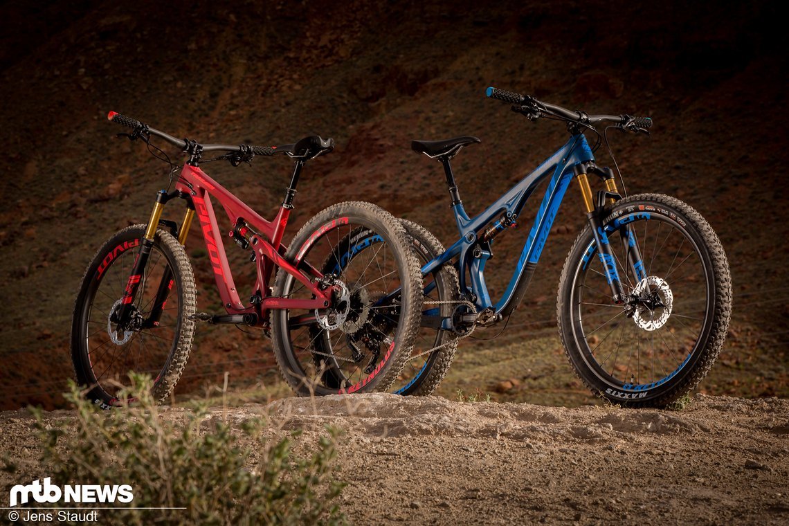

Gegenüber dem Vorgänger zeigt sich der Rahmen des neuen Pivot Trail 429 aufgeräumter. Alle Züge sind nach innen gewandert und die Linienführung des Rahmens wirkt klarer. Je nach Einsatzzweck kann das Bike entweder mit 29″ oder 27,5+ Laufrädern bestückt werden, wobei bei letzterem die Geometrie über eine externe 17 mm-Lagerschale im Steuerrohr angepasst wird. Wer will, kann dies aber auch in der 29er Variante nutzen, um den Lenkwinkel einen halben Grad flacher zu gestalten. 2,9 kg bringt der Medium-Rahmen inklusive Fox DPS-Dämpfer auf die Waage. Wie an den neuesten Pivot-Modellen auch verfügt das Bike über der 157 mm breiten Hinterbau Namens Super-Boost-Plus. Hiermit wird neben erhöhter Laufradsteifigkeit vor allem auch eine sehr große Matschfreiheit sowie Platz für die (optionalen) bis zu 2,8″ breiten 27,5+ Reifen gewährleistet. Neu in diesem Bereich ist für Pivot ebenfalls die reine Verwendung von 1-fach Antrieben.
Pivot Trail 429 – Diese Ausstattung zeigt das Dämpferupgrade mit dem FOX DPX2. Ohne Pedale bringt dieses Bike 12,9 kg auf die Waage.
# Pivot Trail 429 – Diese Ausstattung zeigt das Dämpferupgrade mit dem FOX DPX2. Ohne Pedale bringt dieses Bike 12,9 kg auf die Waage.

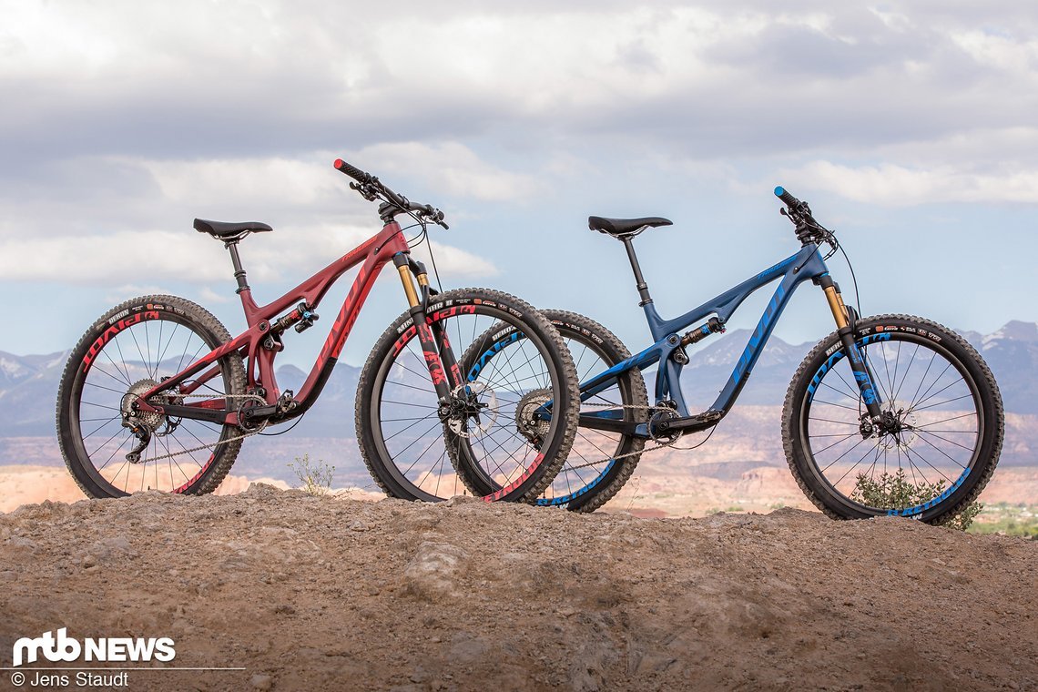

29 Zoll oder 27.5+ – Das Trail 429 nimmt beide Laufradgrößen
# 29 Zoll oder 27.5+ – Das Trail 429 nimmt beide Laufradgrößen

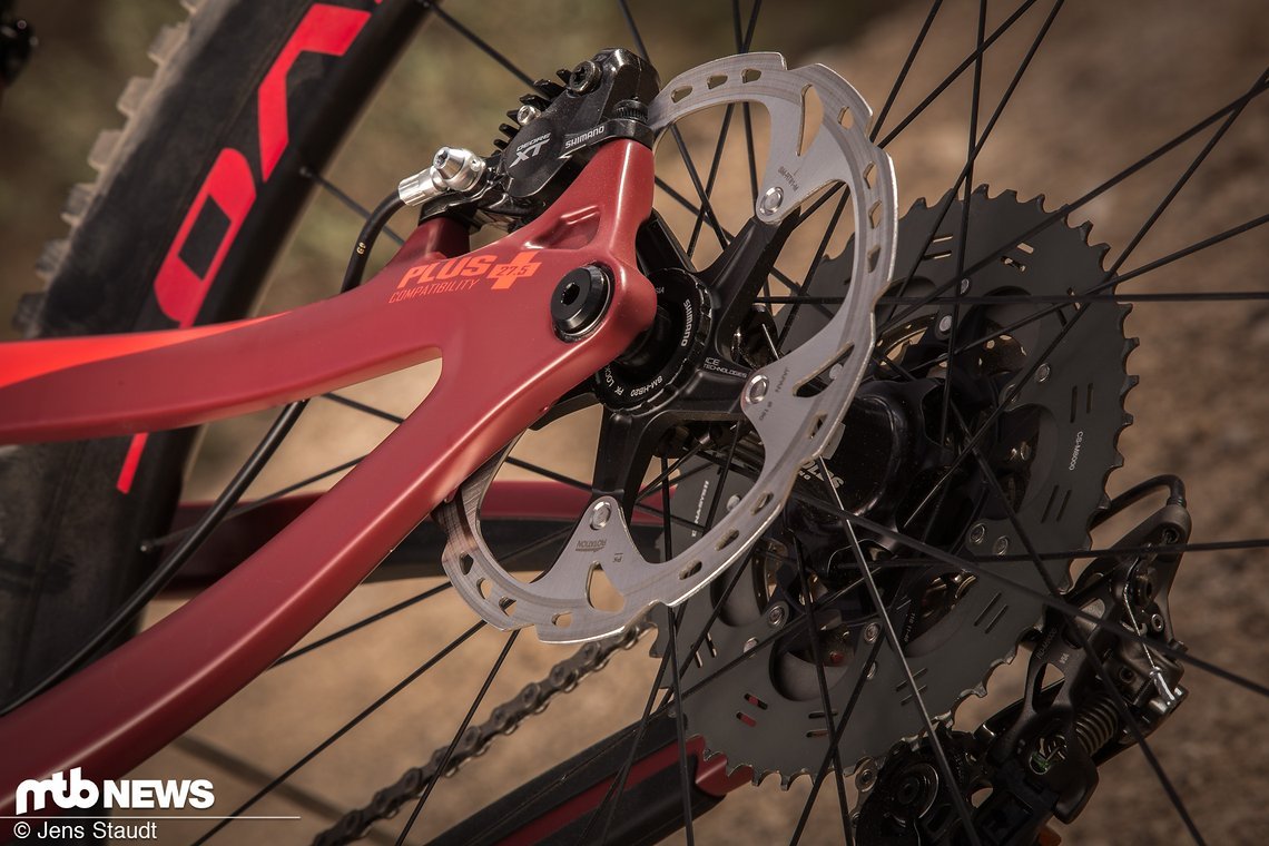

17 mm für -0,5° – Mit dieser Lagerschale kann man das Tretlager und den Lenkwinkel bei Bedarf etwas anpassen.
# 17 mm für -0,5° – Mit dieser Lagerschale kann man das Tretlager und den Lenkwinkel bei Bedarf etwas anpassen.

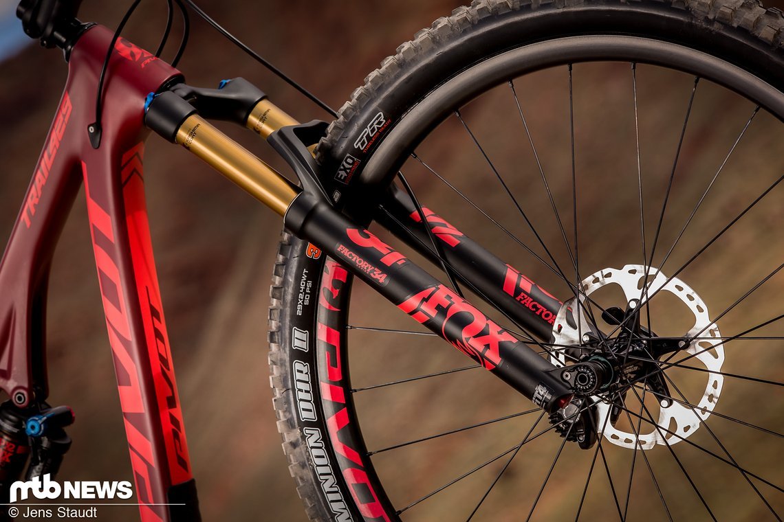

An der Front arbeitet eine FOX 34 mit 130 mm Federweg – In den Einstellmöglichkeiten beschränkt man sich bei der Fit4 auf drei Modi mit Feinjustage des offenen Modus.
# An der Front arbeitet eine FOX 34 mit 130 mm Federweg – In den Einstellmöglichkeiten beschränkt man sich bei der Fit4 auf drei Modi mit Feinjustage des offenen Modus.

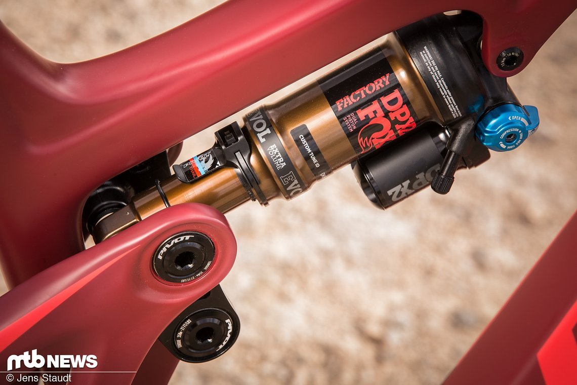

Upgrade auf den DPX2 – Wer gerne mehr Kontrolle über die Einstellungen am Dämpfer hat, kann bei Pro und Team-Version das Upgrade vom DPS auf den DPX2 bestellen. 149 € schlagen dafür zu Buche.
# Upgrade auf den DPX2 – Wer gerne mehr Kontrolle über die Einstellungen am Dämpfer hat, kann bei Pro und Team-Version das Upgrade vom DPS auf den DPX2 bestellen. 149 € schlagen dafür zu Buche.

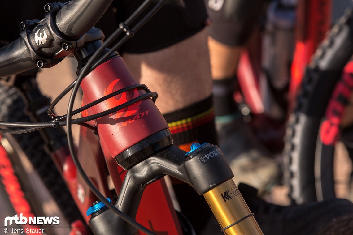

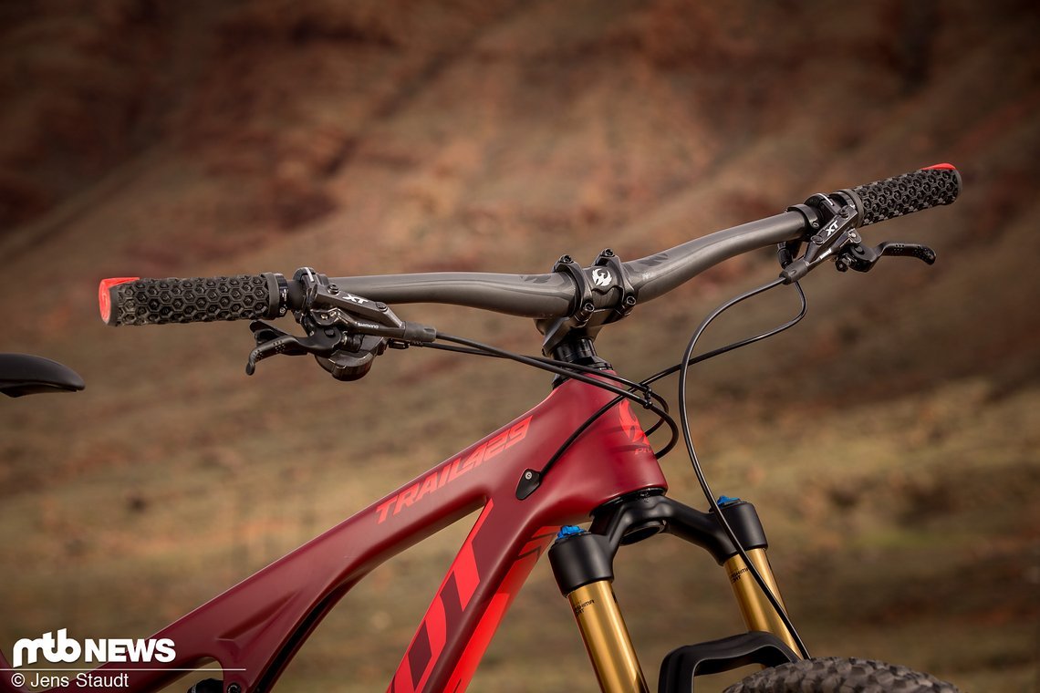

Kontrolle bis ins Detail – Die exakte Bestimmung von Lenkpräzision und Flex erreicht man bei Pivot mit der hauseigenen Lenkzentrale.
# Kontrolle bis ins Detail – Die exakte Bestimmung von Lenkpräzision und Flex erreicht man bei Pivot mit der hauseigenen Lenkzentrale.

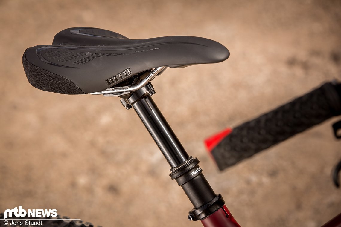

Für lange Tage im Sattel – In Zusammenarbeit mit WTB setzt Pivot auf viel Komfort auf langen Touren. Form und Polsterung werden in vielen Schritten angepasst.
# Für lange Tage im Sattel – In Zusammenarbeit mit WTB setzt Pivot auf viel Komfort auf langen Touren. Form und Polsterung werden in vielen Schritten angepasst.

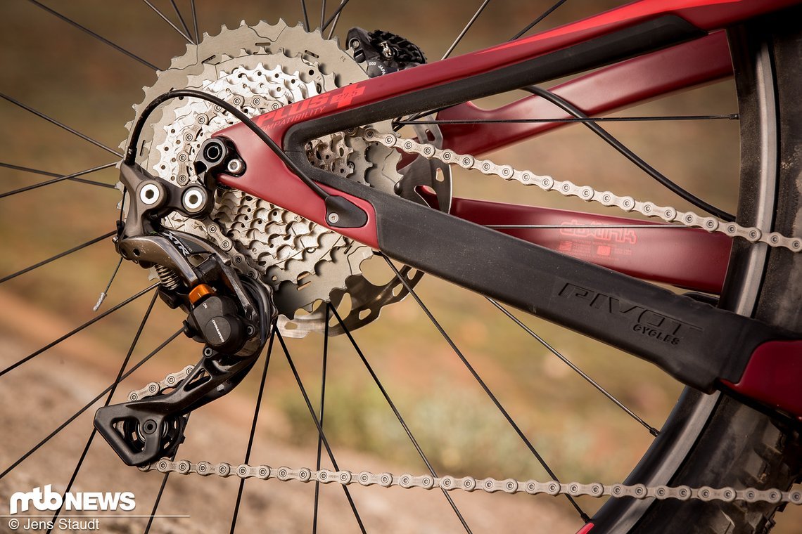

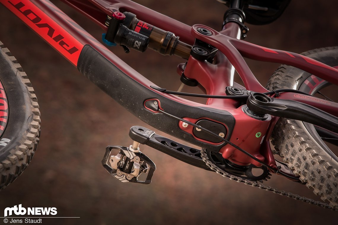

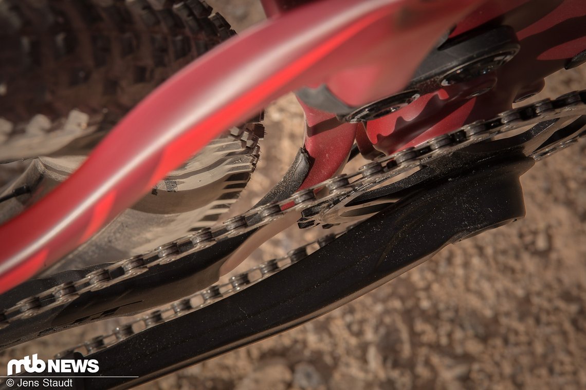

XTR Antrieb und DW-Link Hinterbau – Besonders gelungen ist der Schlagschutz, welcher keine Lücke lässt auf der die Kette einen bleibenden Eindruck hinterlassen könnte.
# XTR Antrieb und DW-Link Hinterbau – Besonders gelungen ist der Schlagschutz, welcher keine Lücke lässt auf der die Kette einen bleibenden Eindruck hinterlassen könnte.

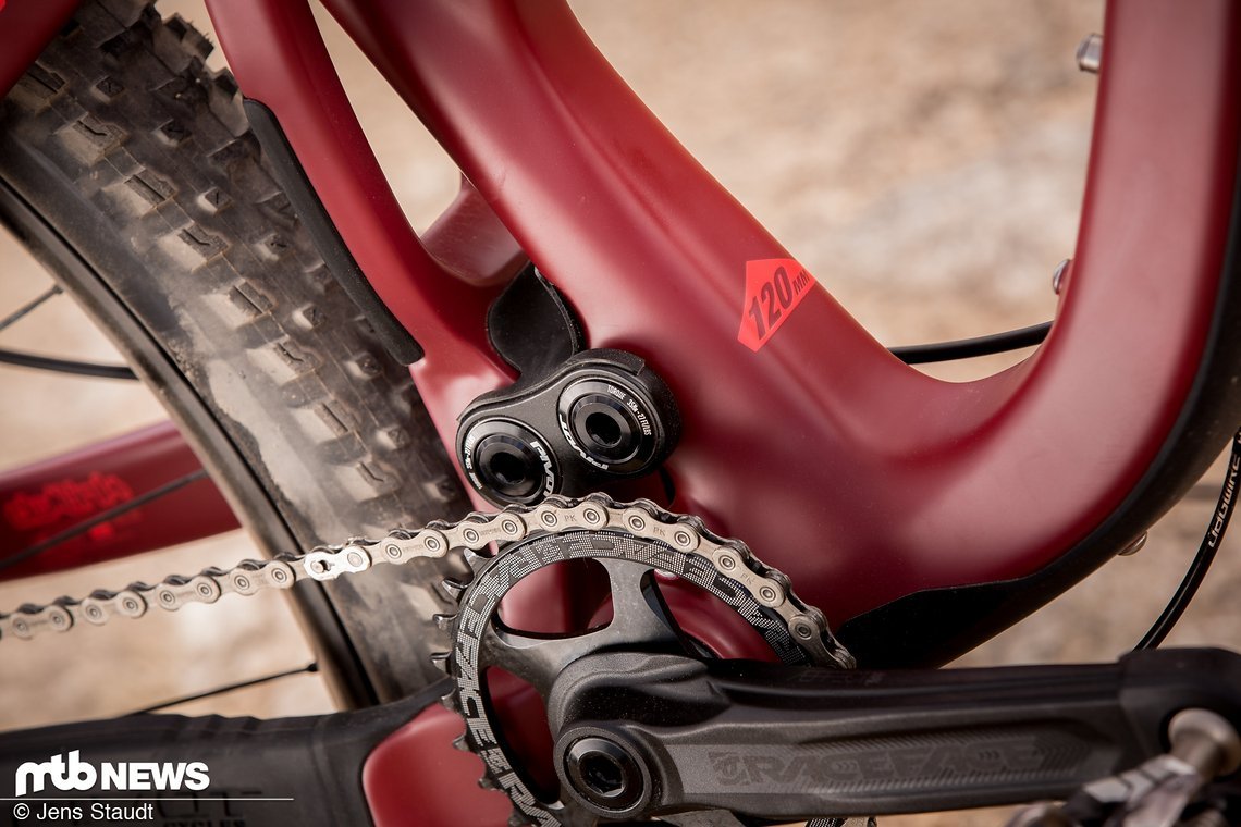

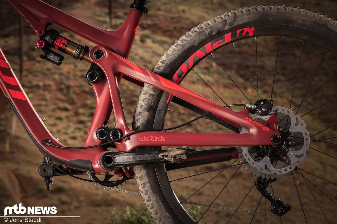

DW-Hinterbau mit 120 mm Federweg – Stramm und dennoch mit Komfort. DW-Hinterbauten punkten mit einer guten Balance zwischen Sportlichkeit und genügend Reserven. Gleichzeitig verfügt das Trail 429 über eine breitere Abstützung der Lager aufgrund der verloren gegangenen Umwerferoption.
# DW-Hinterbau mit 120 mm Federweg – Stramm und dennoch mit Komfort. DW-Hinterbauten punkten mit einer guten Balance zwischen Sportlichkeit und genügend Reserven. Gleichzeitig verfügt das Trail 429 über eine breitere Abstützung der Lager aufgrund der verloren gegangenen Umwerferoption.

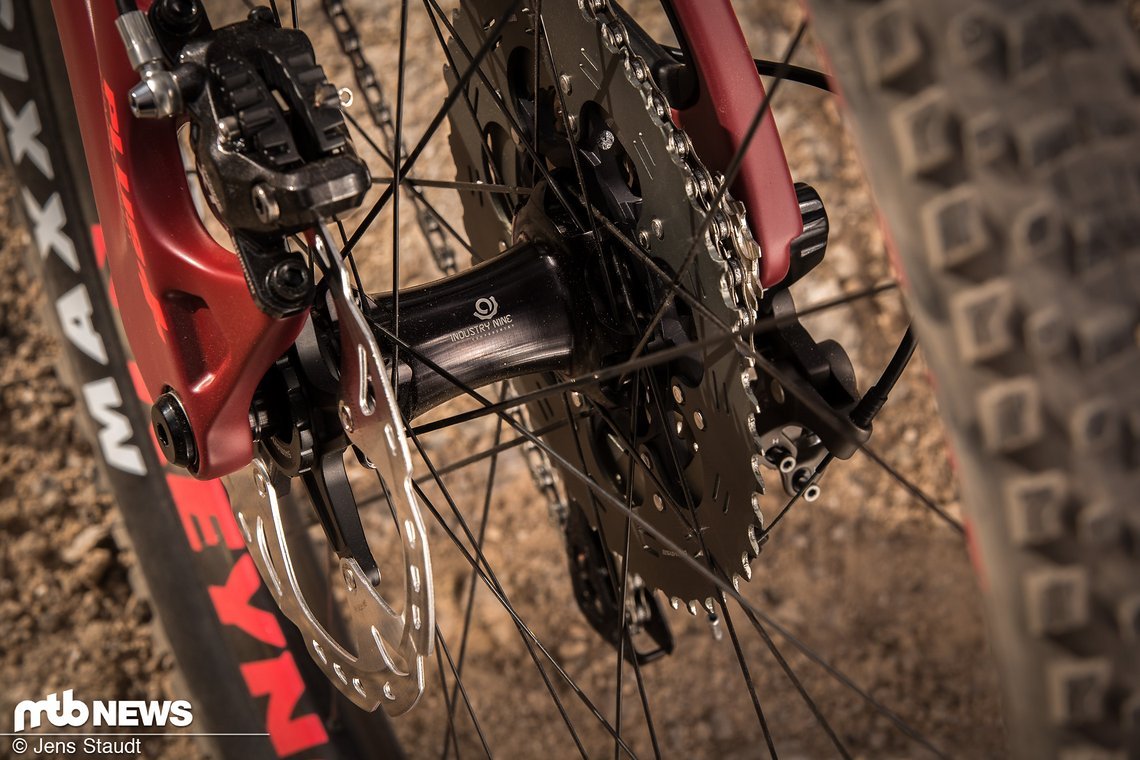

Keine Angriffsfläche an der Achse – Pivots Hauseigene Achse macht Steinkontakt unwahrscheinlicher. Bremsscheiben passen bis zu 200 mm rein – wenn auch knapp.
# Keine Angriffsfläche an der Achse – Pivots Hauseigene Achse macht Steinkontakt unwahrscheinlicher. Bremsscheiben passen bis zu 200 mm rein – wenn auch knapp.

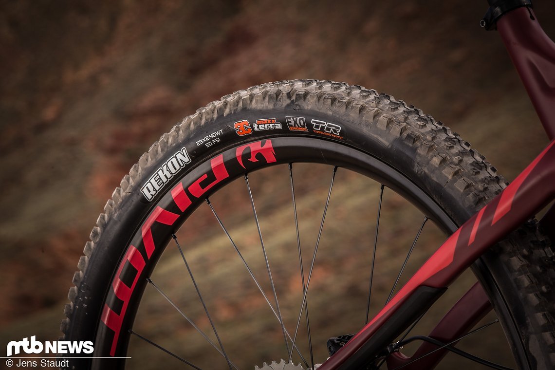

Dicke Dinger – 34 mm Innenweite an den Reynolds Laufrädern stützen die Maxxis 2.4 Widetrail Reifen stabil ab. Grip und Komfort nehmen deutlich zu.
# Dicke Dinger – 34 mm Innenweite an den Reynolds Laufrädern stützen die Maxxis 2.4 Widetrail Reifen stabil ab. Grip und Komfort nehmen deutlich zu.

  • Klettereffizient
  • Nehmerqualitäten liegen weit über der 120 mm Klasse
  • Robuste Ausstattung
  • Fahrqualität
  • Platz für eine große Wasserflasche

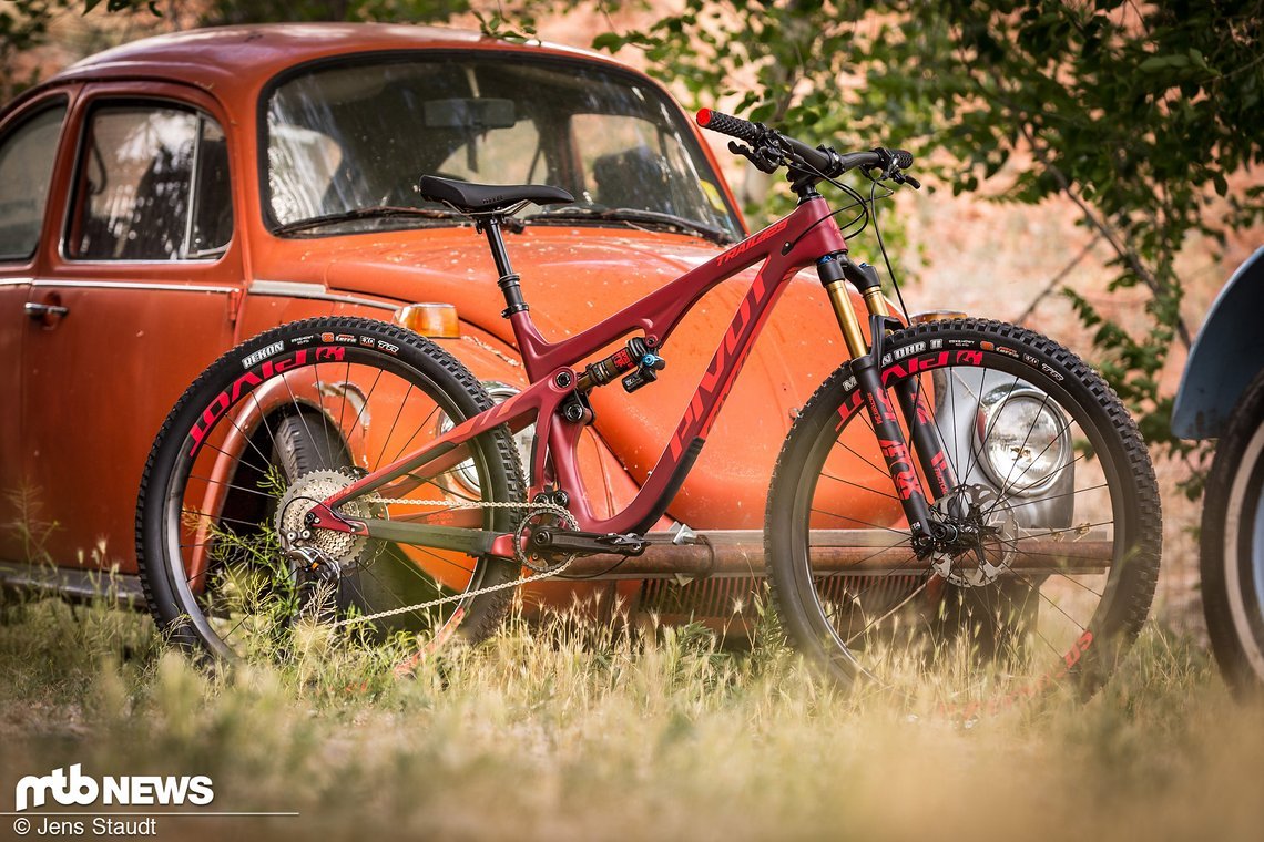

Testablauf
Wir wurden von Pivot zum Presscamp eingeladen und konnten das Trail 429 auf diversen Trails in Moab testfahren.
Hier haben wir das Pivot Trail 429 getestet
  • Moab: Mag7 Bullrun, Great Escape, Goldbar-Rim – Steine und Sand mit vielen technischen Anstiegen aber auch flowigen Abfahrten.
  • Moab: Portal – Sehr steinig mit großen Stufen und Spitzkehren
