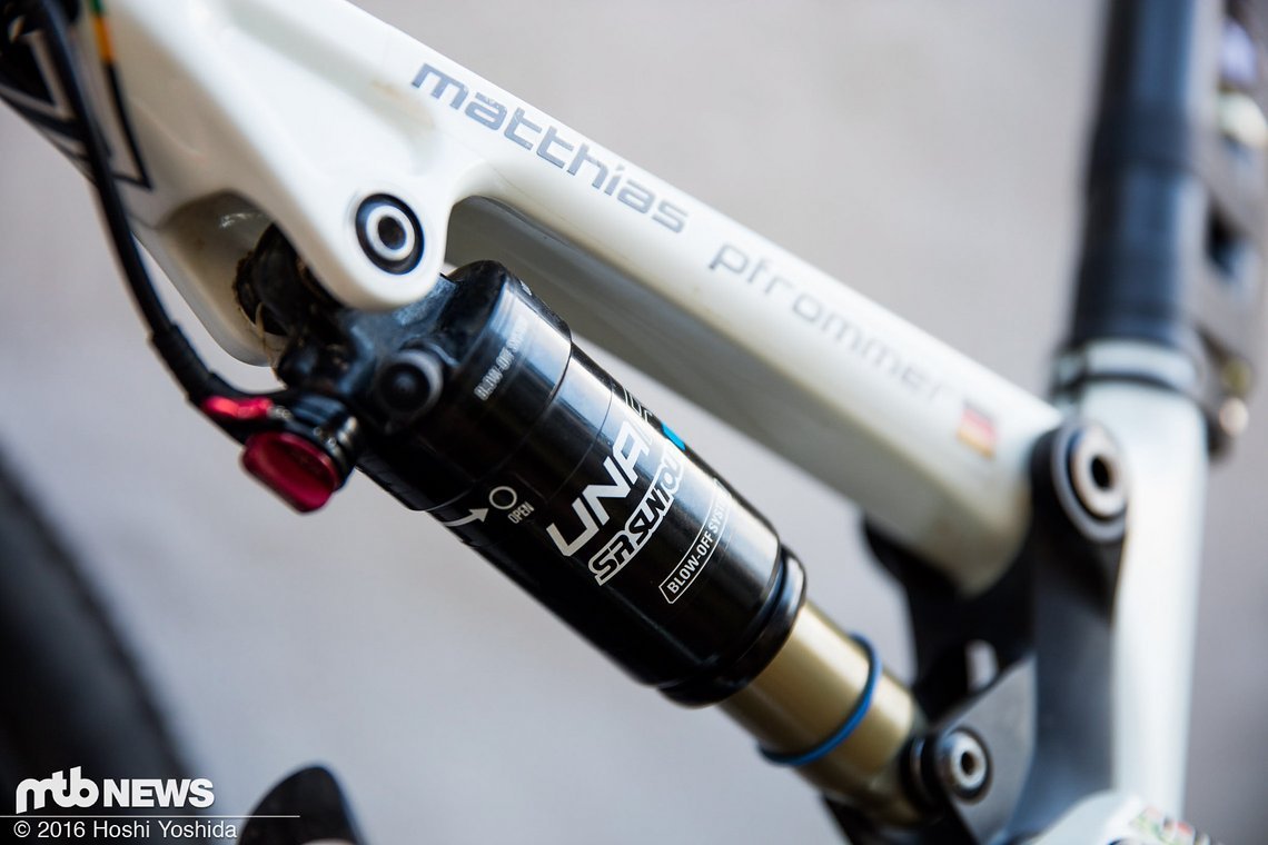

Sticht sofort in das Auge: der Dämpfer ist unter das Oberrohr gewandert
# Sticht sofort in das Auge: der Dämpfer ist unter das Oberrohr gewandert
Für ein Marathon-Team ist es enorm wichtig, zwei Flaschen am Rad montieren zu können. Deshalb haben die Konstrukteure von Centurion großen Wert darauf gelegt, dass der Dämpfer unter das Oberrohr wandert. So lassen sich zwei Flaschenhalter im Rahmendreieck montieren – eine deutlich geschicktere Lösung, als die zweite Flasche hinten an der Sattelstütze zu platzieren.
Hinsichtlich der Geometrie dürfte das neue Centurion Numinis (auch) auf den Renneinsatz ausgelegt sein. Die Kettenstreben sind mit 435 mm kurz gehalten, was für ein wendiges Fahrverhalten sorgt. Wie bei modernen Rahmen mittlerweile üblich wird die Laufruhe durch einen relativ langen Reach realisiert. Für technische Anstiege bleibt der Lenkwinkel aller Voraussicht nach aber verhältnismäßig steil. Der Rahmen wird in drei verschiedenen Größen – 43, 48 und 52 cm – erhältlich sein, das Gewicht soll bei rund 1800 g für die mittlere Rahmengröße liegen. Wenn die Aussagen Centurions stimmen, dürfte die neue Version des Numinis ganze 150 g leichter als der Vorgänger sein.

Gedämpft wird das Bike mit dem SR Suntour UNAir Dämpfer
# Gedämpft wird das Bike mit dem SR Suntour UNAir Dämpfer
Der Lockout befindet sich am Lenker
# Der Lockout befindet sich am Lenker
