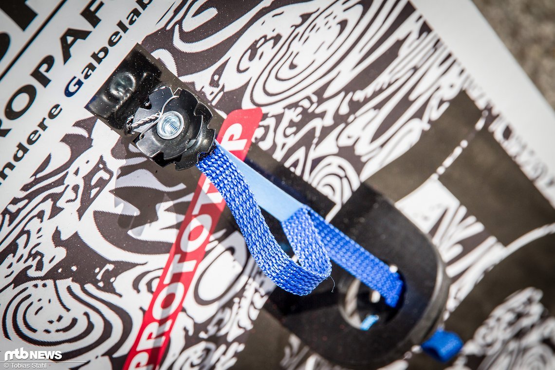

Simpel: Das System wird über einen Draht an der Ahead-Kralle befestigt
Simpel: Das System wird über einen Draht an der Ahead-Kralle befestigt - das elastische Zwischenstück sorgt dafür, dass das System sich in den Schaft zurückziehen kann

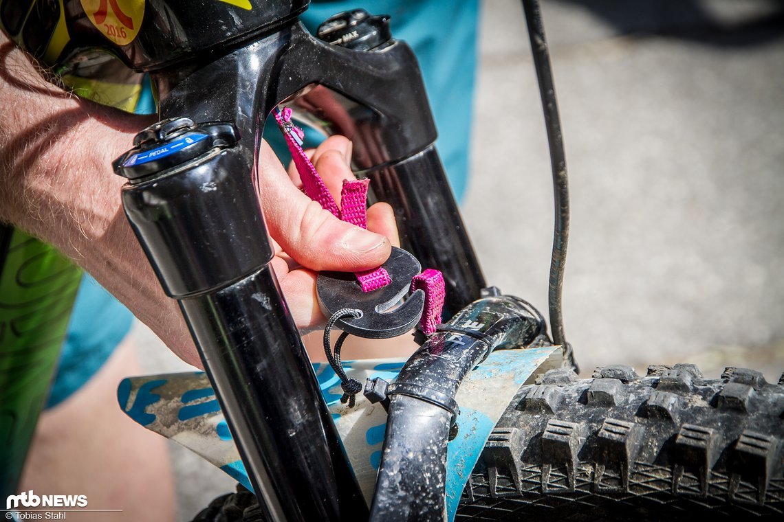

Funktioniert während der Fahrt: Hakenplatte greifen und an der Gabelbrücke einhängen

Mit einem nachrüstbaren System zum vereinfachten Tragen von Bikes am Rucksack ist das Miesbacher Unternehmen Push Components im letzten Jahr auf den Markt gekommen – nun folgt der zweite Streich des zweiköpfigen Teams: eine ebenfalls nachrüstbare Gabelabsenkung zur Verbesserung der Kletterfähigkeit des Bikes, bevor es gegebenenfalls auf den Rucksack muss.
# Simpel: Das System wird über einen Draht an der Ahead-Kralle befestigt - das elastische Zwischenstück sorgt dafür, dass das System sich in den Schaft zurückziehen kann

Für all jene, die hier Abhilfe schaffen wollen, könnte DROPAFORK eine Lösung sein. Der Gurt zur Fixierung wird über einen Draht an der Ahead-Kralle fixiert, eine kleine Kohlefaserplatte kann an der an der Gabelbrücke fixierten Schlaufe eingehängt werden. Ist das System nicht eingehängt, wird es über ein elastisches Element in den Schaft zurück gezogen und ist dann fast nicht mehr sichtbar. Die Bedienung erfolgt während der Fahrt und geht mit etwas Übung flexibel von der Hand.
# Funktioniert während der Fahrt: Hakenplatte greifen und an der Gabelbrücke einhängen

    1. Die Befestigung an der Kralle wird nicht mehr mit Draht sondern mit einer Dyneemaschnur gemacht. Der Draht in 1mm Stärke hat etwa 25kg gehalten. Die Dyneemaschnur hält bei 1,5mm Stärke jetzt 225kg und ist extrem schnittfest, mit einer einfachen Schere oder Seitenschneider kommt man da nicht durch. Um zusätzlich noch gegen Scheuern an der Kralle zu schützen gibt es noch eine Art Beilagscheibe aus POM oben auf die Kralle drauf.
    2. Der elastische Teil ist jetzt ganz anders gelöst, außen trägt ein Schlauch aus Codura die Last. Innen befinden sich viele dünne "Gummifasern". Diese wurden nicht wie beim Prototypen vernäht sondern sind in einer Art Schlaufe befestigt. So gibt es keine Schwachstelle an der Naht.
    3. Der Haken ist weiterhin aus Glasfaserverstärken Platten gefräst allerdings nur noch 4 statt 5mm dick, das ist immer noch sehr stark überdimensioniert. (Vielen Dank an @BommelMaster für die Hilfe bei der Suche nach einem Fräsbetrieb)
    4. Die Schlaufe an der Gabelbrücke wird jetzt über eine kleine POM Platte mit zwei Kabelbindern befestigt. Dadurch ist die Krafteinleitung in die Schlaufe viel besser und sie ist sehr stabil fixiert, drückt sich nicht so leicht weg wenn man einhängen will.
    5. Jetzt wirds richtig nerdig: Die Kabelbinder sind keine normalen Kabelbinder mit so einer Kunststofflasche drin. Diese haben zwei Metalllaschen eingespritzt, welche sich dann in den Kunststoff verbeißen. Deshalb brauchen sie auch keine Rasterung. Zum Vergleich ein normaler Kabelbinder hält 22 Kg diese jeweils 36 Kg. Wenn es interessiert, schaut mal da rein: https://www.jetpress.de/Products.aspx/vcefbpwskb/Vibrationsfeste-Kabelbinder-Zwei-Edelstahlzungen/
