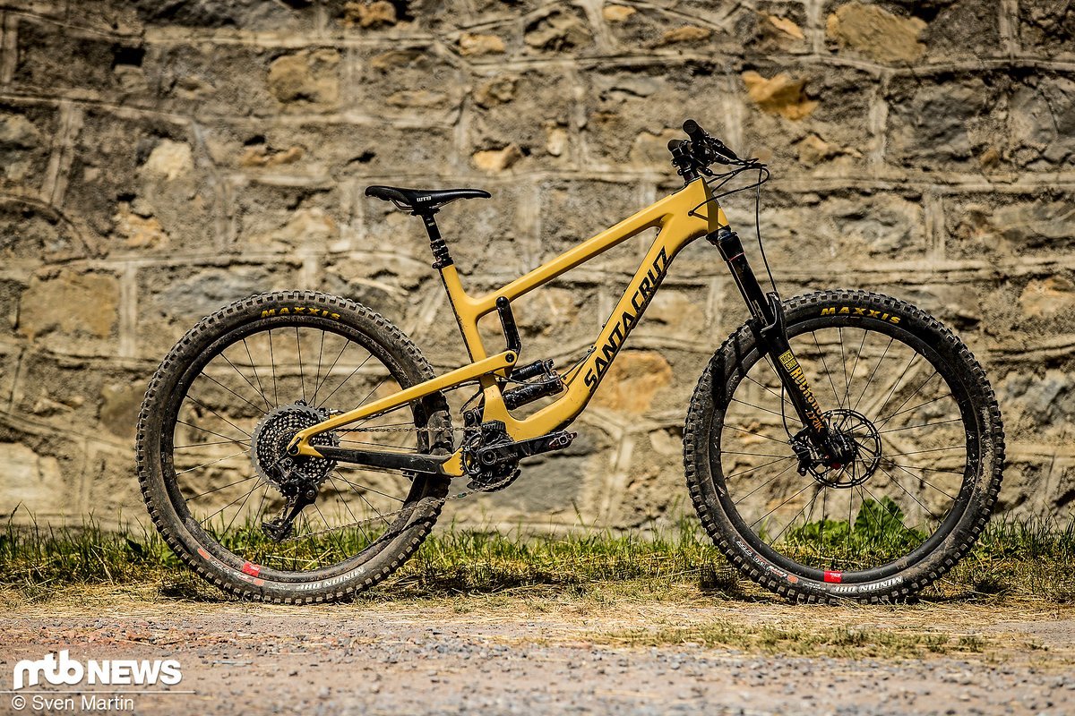

Wir hatten die Santa Cruz Reserve Laufräder in unserem Santa Cruz Nomad 2018 Testbike verbaut. Insgesamt zwei Jahre Entwicklungszeit stecken in den Laufrädern mit komplett eigenem Design. Dabei hat man natürlich auch getestet, was bereits auf dem Markt ist und sich dann entschieden, mit einem Partner in Asien eine komplett neue Fertigung für die eigenen Bedürfnisse aufzubauen, wo die Felgen exklusiv für Santa Cruz hergestellt werden. Entstehen sollte ein Laufrad, das mehr Komfort bietet als bisherige Carbon-Laufräder und vor allem durch Haltbarkeit und einfache Wartung überzeugt. Um die Haltbarkeit zu testen, wurde extra ein neues Testlabor in Santa Cruz eingerichtet. Weiterhin war es ein großes Ziel, ein gutes Preis-Leistungs-Verhältnis zu bieten.
Unser Testbike, das Santa Cruz Nomad in der Ausstattungsvariante „CC – XX1 Reserve“
# Unser Testbike, das Santa Cruz Nomad in der Ausstattungsvariante „CC – XX1 Reserve“ - wir hatten die Laufräder mit Industry 9-Naben verbaut, sie werden auch mit DT Swiss 350-Naben erhältlich sein.

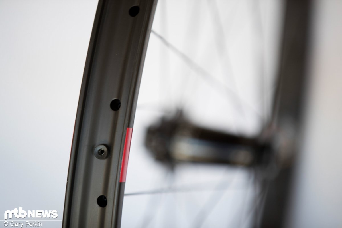

Lediglich ein kleiner, roter Sticker am Ventil weist die Felgen als Santa Cruz Produkt aus ...
# Lediglich ein kleiner, roter Sticker am Ventil weist die Felgen als Santa Cruz Produkt aus ...

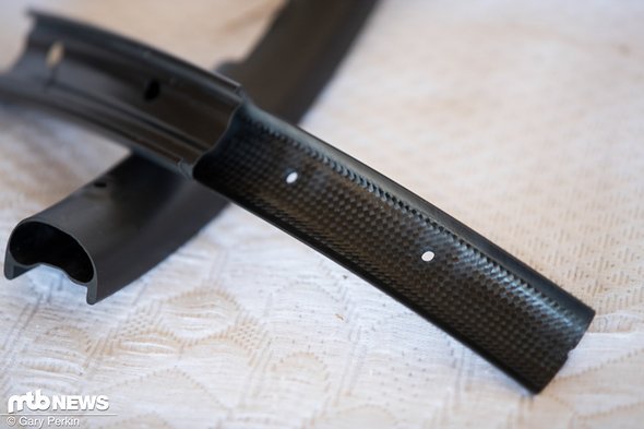

Nimmt man die Reserve-Laufräder in die Hand, fallen als Erstes die Verstärkungen an den 28 Speichenlöchern ins Auge. Häufiger Grund für einen Defekt bei Carbon-Laufrädern ist es, wenn bei hoher Zugkraft an den Speichen der Nippel aus der Felge gerissen wird. Die Verstärkungen sollen garantieren, dass die Speiche reißt, bevor die Felge Schaden nimmt. Durch die externe Position der Verstärkungen kann sichergestellt werden, dass die Speichenlöcher perfekt zentriert in diesen liegen und das Material nur dort eingesetzt wird, wo es gebraucht wird – wodurch sich Gewicht sparen lässt. Gewicht investiert wurde hingegen an der Felgenschulter und der Seitenwand, den Bereichen, die am meisten abbekommen.
Der Laufradsatz ist in 29″ mit 25, 27 & 30 mm Innenweite erhältlich und in 27,5″ mit 27 & 30 mm Innenweite. Die Höhe der Felge fällt mit 25 mm recht niedrig aus. Dadurch wird nicht nur Gewicht gespart, sondern auch die laterale Steifigkeit verringert, was dem Fahrkomfort zugutekommen soll. Weiterhin ist der Laufradsatz natürlich Tubeless-tauglich. Das Aufziehen der Reifen gestaltet sich dank der üppigen Innenweite einfach. Wir hatten die Felgen mit 30 mm Innenweite im Test.
Die Felge ist an den charakteristischen Verstärkungen an den Speichenlöchern gut zu erkennen
# Die Felge ist an den charakteristischen Verstärkungen an den Speichenlöchern gut zu erkennen

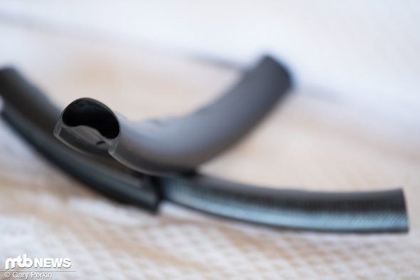

Die Felge wird in einem aufwendigen Prozess innen besonders glatt gefertigt
# Die Felge wird in einem aufwendigen Prozess innen besonders glatt gefertigt - das verspricht Gewichtsersparnis und geringe Fertigungstoleranzen
Hier ist das geringe Höhenprofil der Felge zu erkennen
# Hier ist das geringe Höhenprofil der Felge zu erkennen - das zum charakteristischen, komfortablen Fahrgefühl beitragen soll
Lediglich ein roter Sticker am Ventilloch weist die Felgen als Santa Cruz-Fabrikat aus. Auf auffällige Decalsets wurde bewusst verzichtet, das Produkt und die Performance sollen im Vordergrund stehen – gefällt uns. Das ist wohl auch einer der Gründe warum die sonst so auf Details versessene Mountainbike-Gemeinschaft die Prototypen-Felgen in Danny MacAskill Video „Wee Day Out“ nicht erkannt hat. Laut Santa Cruz hat Danny übrigens keine einzige Felge zerstört, obwohl er für die im Video so einfach aussehenden Stunts teilweise Richtung 100 Versuche gebraucht hat.
