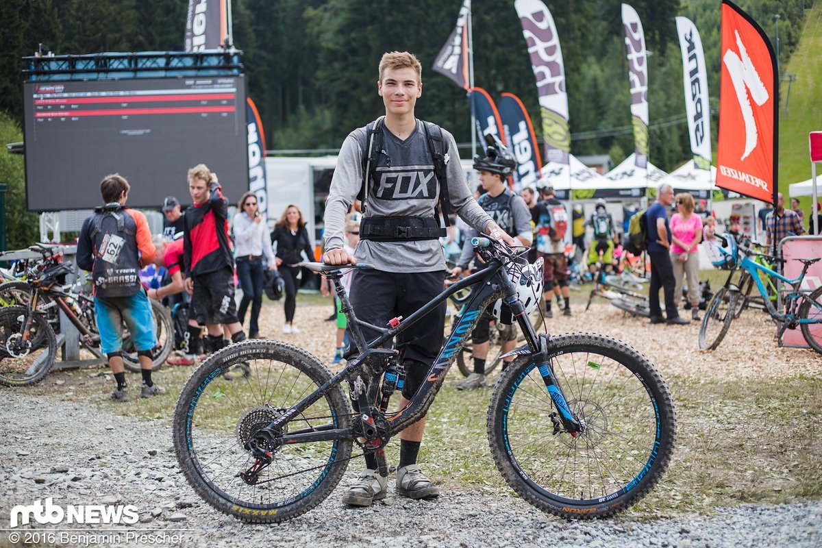

Bereit für den Renneinsatz
# Bereit für den Renneinsatz - das Canyon Strive von Eric ist nun mit der SRAM Eagle-Schaltgruppe ausgestattet. Die DM kann beginnen!

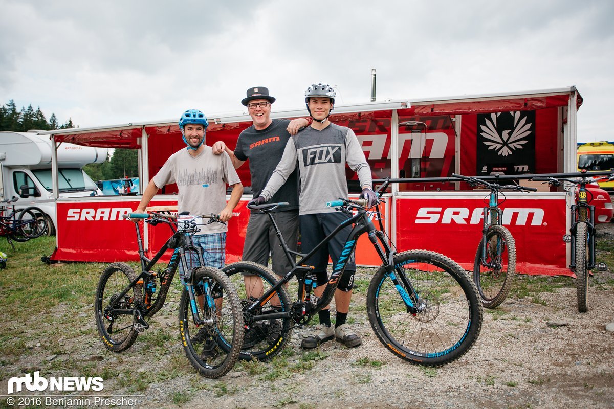

Martin und Erik mit neuer SRAM Eagle bereit für den Renneinsatz
# Martin und Erik mit neuer SRAM Eagle bereit für den Renneinsatz - das Rennen in Schöneck war die perfekte Gelegenheit, um einen ersten Eindruck unter Wettkampfbedingungen von der neuen Schaltgruppe zu sammeln.
