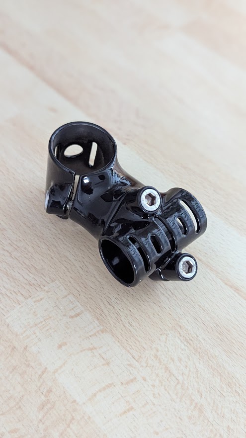

  1. Kleine Laufräder sehen schon nice aus an Mountainbikes (solange keiner oben sitzt). Und das Starling ist besonders schön. Weiß jmd was zu dem Starling Vorbau?

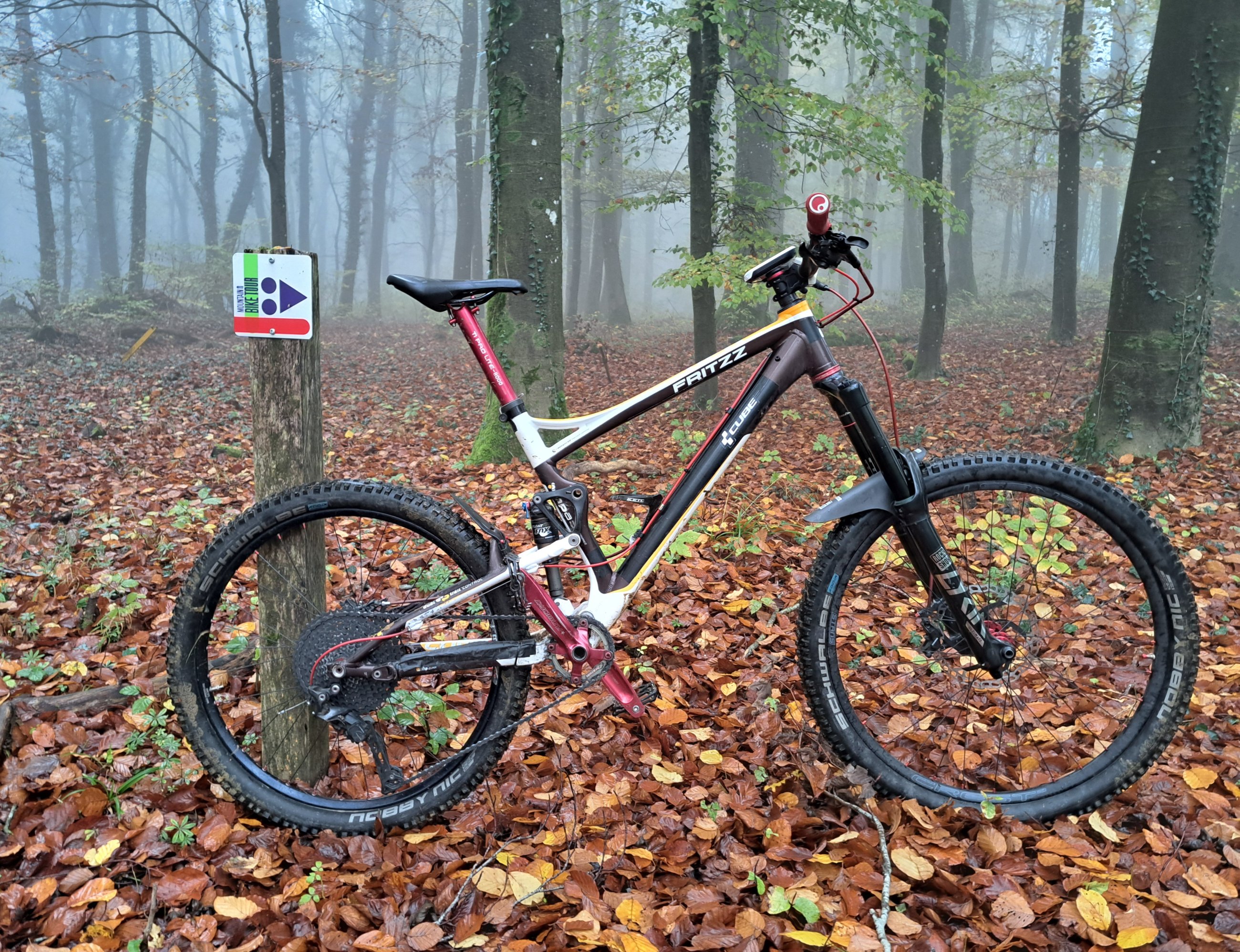

  3. Prima,dass in old England weiter Bikes für "andersrum-auf-dem-Klo-Sitzer" gestrickt werden !!
    ...ich fahre seit fünf Jahren ein Mini-Mullet (27, 5" -"26") mit 180 170 mm Federweg,die Geo ist garnicht so weit weg von vielen aktuellen Bikes...was aber eher Zufall ist !Anhang anzeigen 2129547

  4. Kleine Laufräder sehen schon nice aus an Mountainbikes (solange keiner oben sitzt). Und das Starling ist besonders schön. Weiß jmd was zu dem Starling Vorbau?
    Könnte Eigenbau sein von Starling
    Oder aus Dland von Konstantin aka #drust
    Ich hab einen von Kobel bauen lassen
  5. Prima,dass in old England weiter Bikes für "andersrum-auf-dem-Klo-Sitzer" gestrickt werden !!
    Schön das es dir taugt aber mit moderner Geo hat das nichts zu tun
    Sitzwinkel Tretlagerhöhe Reach
Was meinst du?
