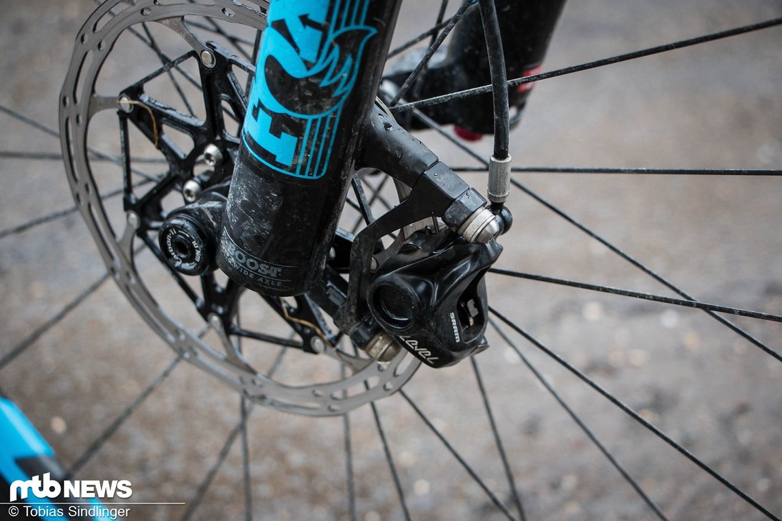

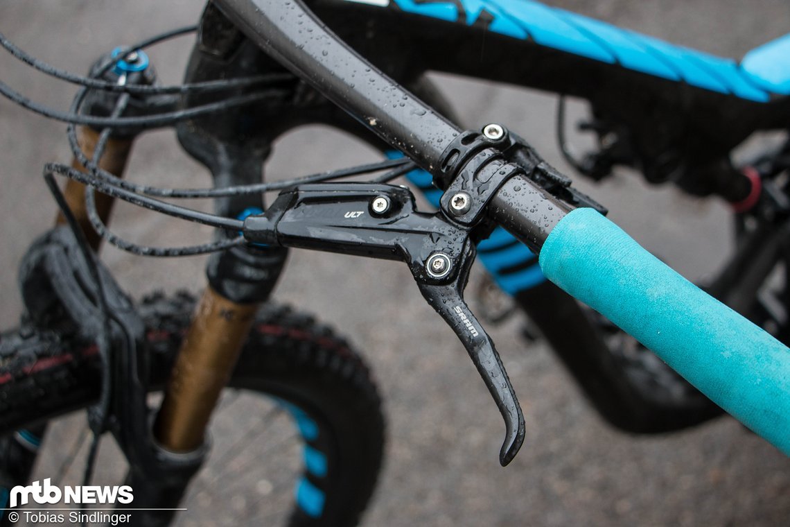

- Bremsen: SRAM Level Ultimate

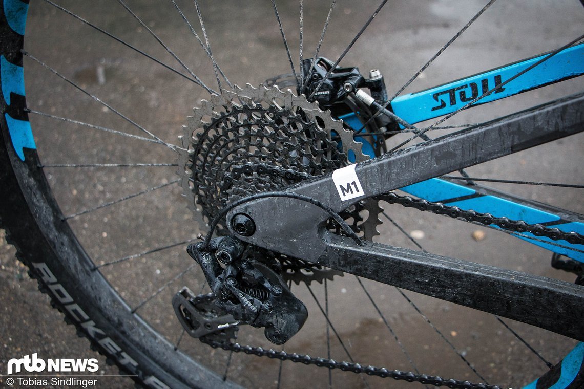

| Schalthebel | SRAM XX1 Eagle |
| Schaltwerk | SRAM XX1 Eagle |
| Kurbelsatz | SRAM XX1 Eagle (32t) |
| Innenlager | SRAM DUB |
| Kette | SRAM X01 Eagle |
| Kassette | SRAM XG 1295 Eagle / 10-50t |
| Bremsen | SRAM Level Ultimate 180/160 mm |

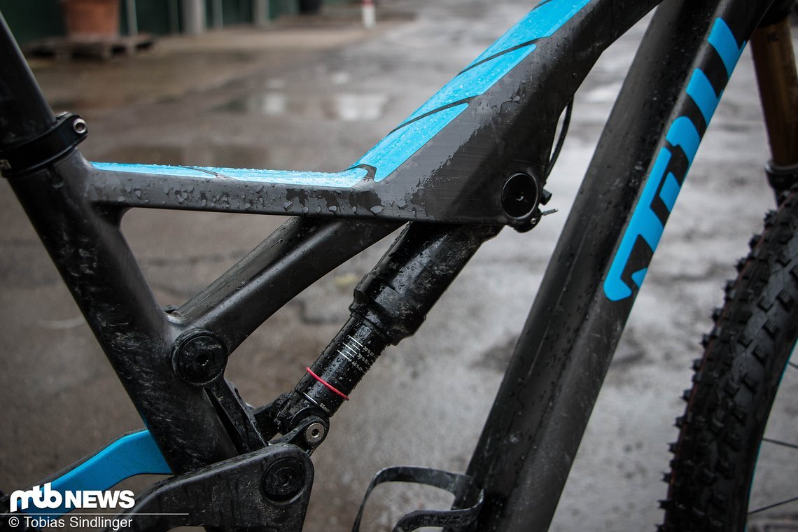

Hauptrahmen und Hinterbau werden über zwei äußerst filigrane, an beiden Enden gelagerte Wippen verbunden. Dies erzeugt einen virtuellen Drehpunkt, der im Vergleich zum klassischen Viergelenker-Hinterbau beim Einfedern sehr deutlich im Raum wandert. Die obere Wippe lenkt zudem den unter dem Oberrohr angebrachten Dämpfer an. Durch den virtuellen Drehpunkt und das geschlossene Hinterbaudreieck soll vor allem im Wiegetritt das Wippen des Hinterbaus drastisch reduziert werden, sodass ein Rennfahrer im Sprint auch mit offenem Dämpfer kaum Einbußen in Sachen Kraftübertragung hinnehmen muss.
Des Weiteren sind beim Stoll M1 etliche Detaillösungen filigran ausgeführt: Ein aufgeräumtes Cockpit inklusive eines unsererseits gewünschten Lockout-Hebels für Gabel und Dämpfer sowie innenverlegte Züge sorgen für ein optisch ansprechendes Bild. Im Rahmen ist Platz für eine Trinkflasche, die auf einer ausgedehnten Tour mit zusätzlichem Rucksack ausreichend sein dürfte, bei längeren Marathonrennen aber wohl etwas wenig ist. Einen Kettenstrebenschutz sucht man vergeblich am Stoll-Bike, doch aufgrund der hohen Kettenspannung der SRAM XX1 Eagle-Schaltung dürfte es äußerst selten zu Kettenschlägen auf die Strebe kommen. Unser Testbike war zudem komplett auf einen 1-fach-Antrieb ausgelegt, sodass eine Nachrüstung auf einen Mehrfach-Antrieb nicht möglich gewesen wäre.
