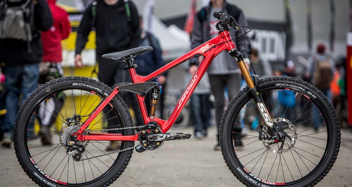

Damit bleibt nur noch ein weiteres Rad zu diskutieren: Es wird schon auf der Homepage geführt, jedoch noch nicht verkauft: Das Freeride-Bike aus Carbon. Auch bei diesem Rahmen geht man offensichtlich eigene Wege, erneut ein Grund zur Diskussion: Macht es Sinn, ein Fahrrad mit so viel Federweg (185-215 mm) mit einem Drehpunkt ums Innenlager auszustatten? Die Radhebungskurve muss dadurch zwangsläufig supobtimal sein, wenn es darum geht, Schläge aufzusaugen. „Das stimmt“, sagt Mike, „aber wir haben dadurch so viele andere Vorteile, dass wir das in Kauf nehmen. Außerdem sehe ich das Rad eher als Bikepark-Freerider, bei dem es nicht auf Zehntel-Sekunden ankommt.
# Morpheus Carbon DH
Grundsätzlich hat ja ein Drehpunkt ums Innenlager drei Nachteile: Bremsstempeln durch eine Rotation der Bremsmontage gegenüber dem Hauptrahmen, Wippen durch Kettenzug und die ungünstige Radhebungskurve, weil das Hinterrad nicht nach hinten „ausweichen“ kann. In der Serie soll das Rad jedoch mit einer genial leichten Bremsmomentabstützung (ca. 150g) den ersten Nachteil ausmerzen. Von verstärktem Wippen soll man nach Mike nichts spüren, und ehrlich gesagt können wir uns sogar vorstellen, dass der fehlende Kettenzug an einem Rad mit so viel Federweg, welches vermutlich eh selten auf Asphalt gesprintet wird, keinen großen Nachteil darstellt. Dennoch: Warum soll man den Nachteil in Kauf nehmen?
# Morpheus DH-Bike
Für seinen Hinterbau plädiert der Morpheus Bikes Gründer so: „Zunächst einmal erlauben uns die riesigen Lager und die massive Schwinge einen enorm steifen Hinterbau zu bauen. Verglichen mit anderen DH-Bikes baut die Konstruktion 4-5 Mal steifer und auf dem Niveau einer Motocross-Maschine. Was das bringt? Ich bin auf noch keinem anderen Rad schneller durch Kurven gefetzt. Dann ist die Sache wartungsarm. Normale DH-Bikes funktionieren im Laden toll, aber mit der Zeit wird der Hinterbau schwergängig, und auch nach einem Lagerwechsel geht die Kiste nicht mehr so smooth wie neu. Unser Teil wird sehr lange sehr gut funktionieren. Und dann wäre da noch das Sprungverhalten: Das Rad springt sich wie sonst nur Enduros mit straffem Fahrwerk. Du kannst damit ernsthaft auf große, auch steile Sprünge gehen. Oh, und das Gewicht wird auch interessant werden. Und wer Singlespeed fahren will, kann auch das machen!“
