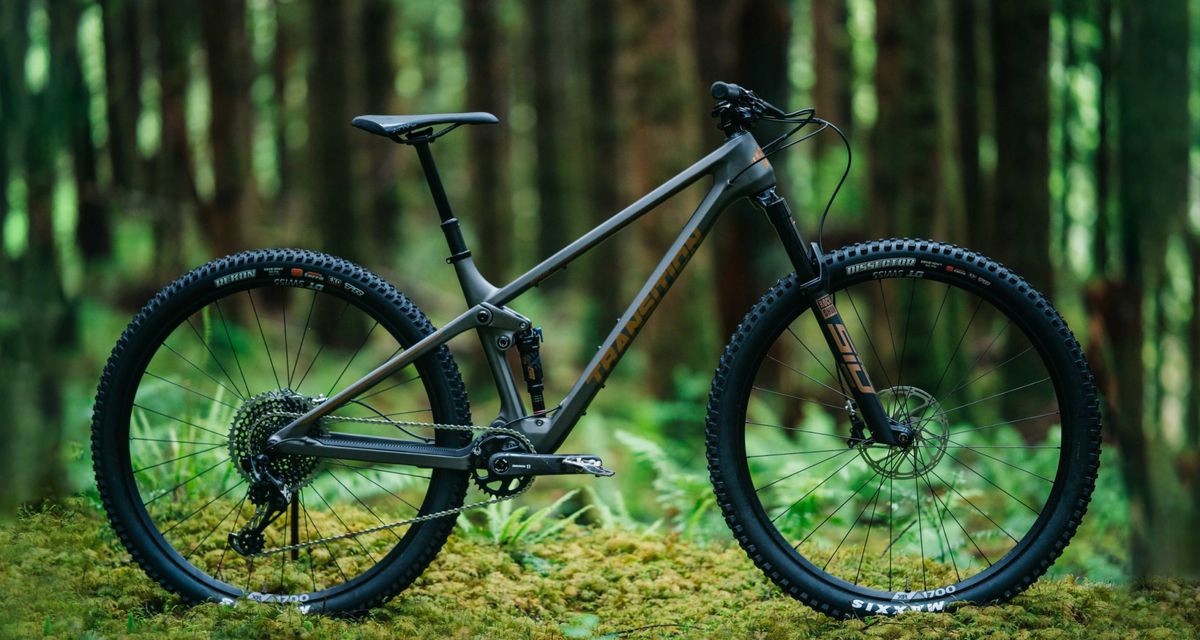

Das neue Transition Spur soll alle Fans der aufkommenden Down-Country-Kategorie glücklich machen
# Das neue Transition Spur soll alle Fans der aufkommenden Down-Country-Kategorie glücklich machen – Mit 120 Millimeter Federweg soll das Spur sowohl auf den Trails als auch auf längeren Strecken überzeugen können. Preislich geht es bei 5.399 € für das GX-Komplettbike los, das hier zu sehende XX1 AXS-Modell kostet 9.499 €

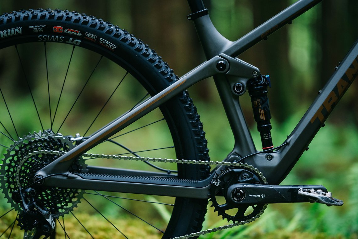

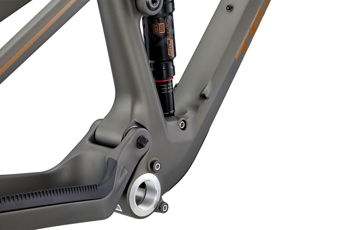

Das Herzstück des Rades ist der Hinterbau, der einem Horst-Link ähnelt, jedoch ohne Gelenk oberhalb der Steckachse auskommt
Auch der Dämpfer stammt von derselben Familie

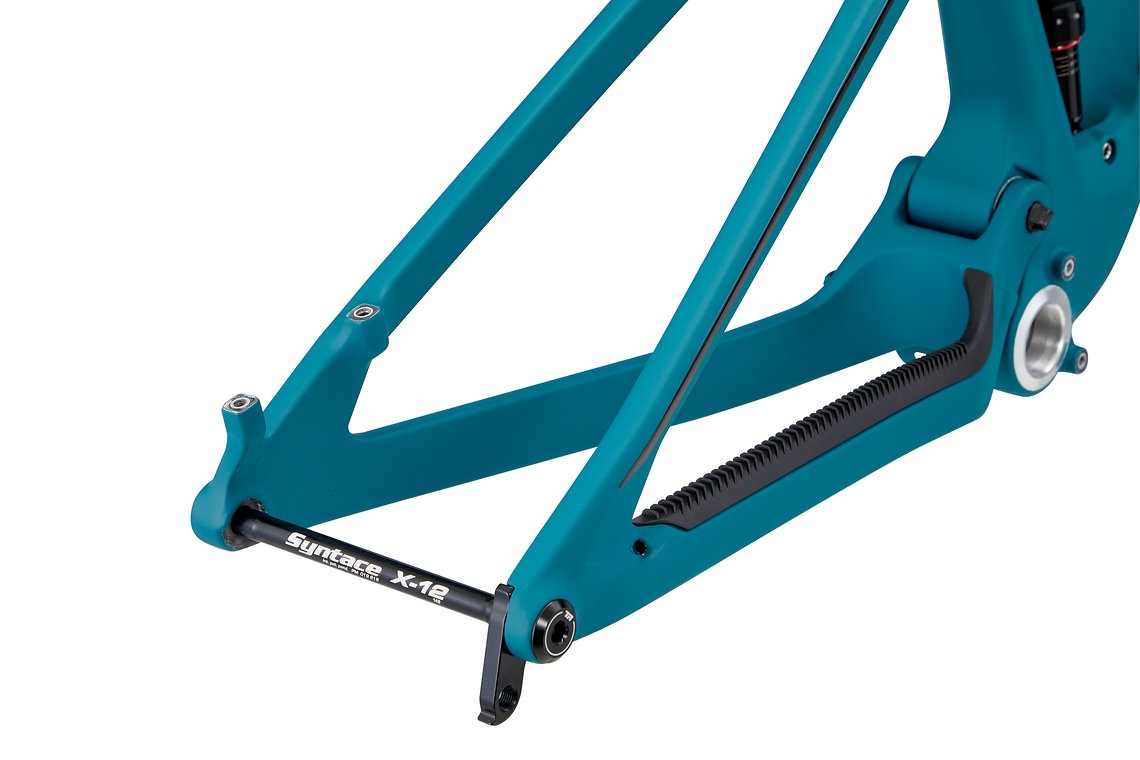

# Das Herzstück des Rades ist der Hinterbau, der einem Horst-Link ähnelt, jedoch ohne Gelenk oberhalb der Steckachse auskommt – Die flexenden Sitzstreben ermöglichen dies

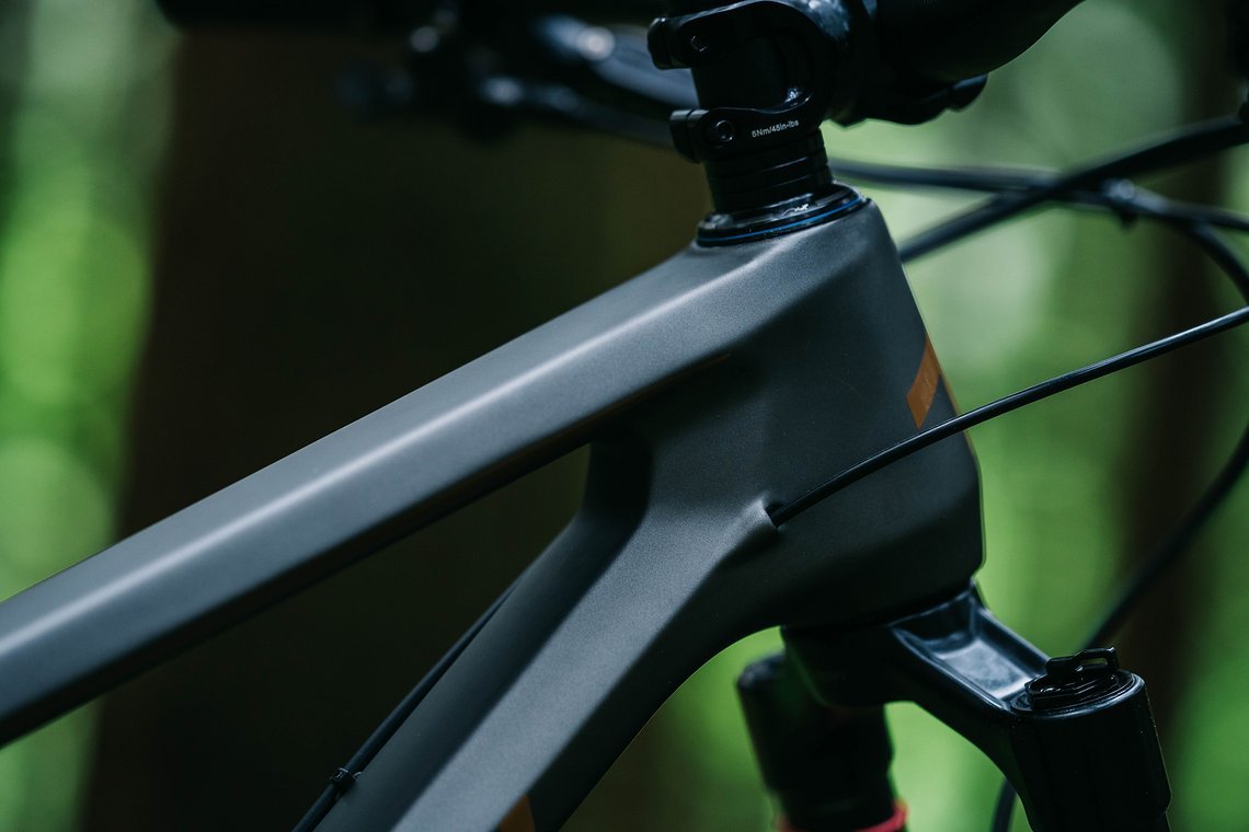

Der Vollcarbon-Rahmen wird aus speziellen japanischen Torsay-Fasern gefertigt, die in einem EPS Molding-Verfahren mit Latex Coating geformt werden
# Der Vollcarbon-Rahmen wird aus speziellen japanischen Torsay-Fasern gefertigt, die in einem EPS Molding-Verfahren mit Latex Coating geformt werden – Dadurch soll die kantige Oberfläche des Rahmens ermöglicht werden

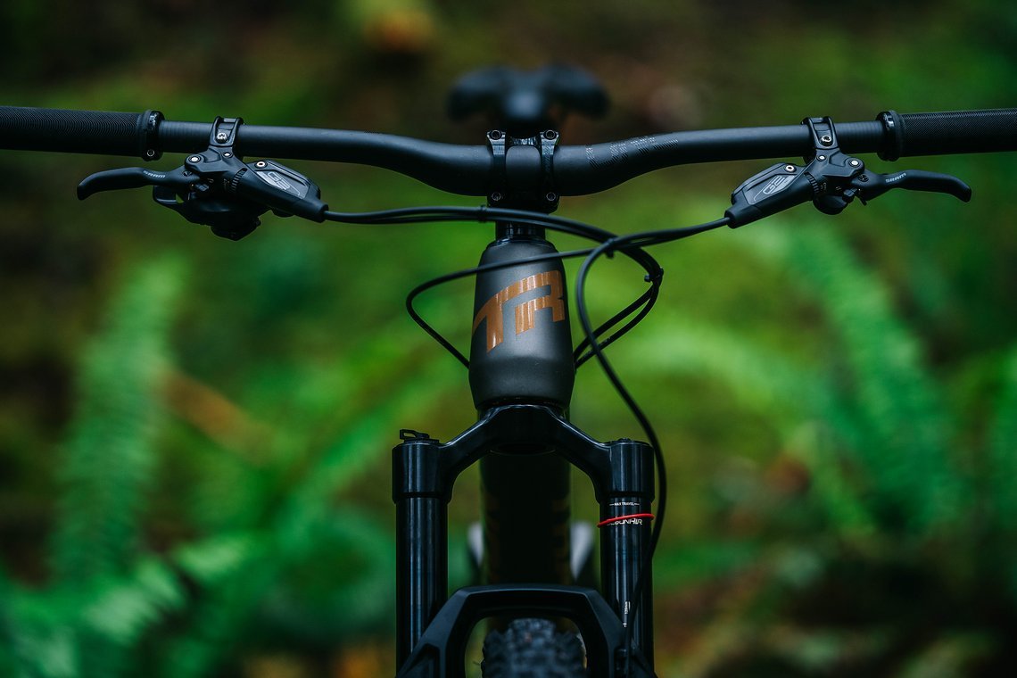

Viele interessante Features erhöhen die Usability des Rades im Alltag
# Viele interessante Features erhöhen die Usability des Rades im Alltag – Unter anderem gehören auch innenverlegte Züge dazu

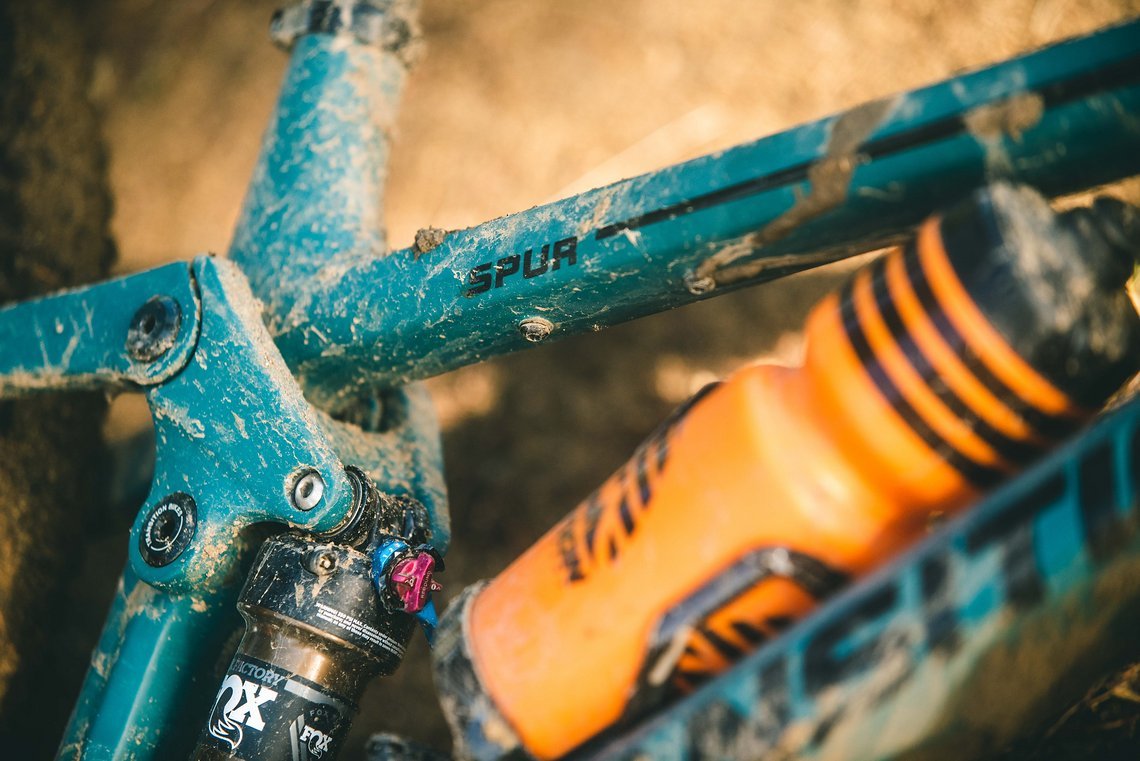

Integrierte Abdeckungen des Rahmens schützen diesen vor Schlägen
# Integrierte Abdeckungen des Rahmens schützen diesen vor Schlägen – Nicht nur an dieser Stelle versucht Transition die Langlebigkeit zu gewährleisten. Wer dennoch einen Defekt des Rades zu beklagen hat, kann sich auf eine lebenslange Garantie und ein Crash-Replacement-Programm verlassen

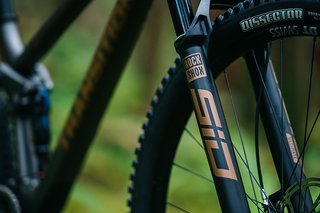

Komponenten von SRAM und RockShox bilden das Fundament des neuen Spur
# Komponenten von SRAM und RockShox bilden das Fundament des neuen Spur – Die Federgabeln der Modelle stammen allesamt aus der kürzlich erneuerten SID-Serie
# Auch der Dämpfer stammt von derselben Familie – Die neuen SidLuxe-Dämpfer sollen den Komfort auf den Trails erhöhen

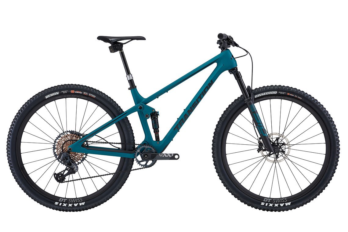

Transition Spur XX1 AXS
# Transition Spur XX1 AXS

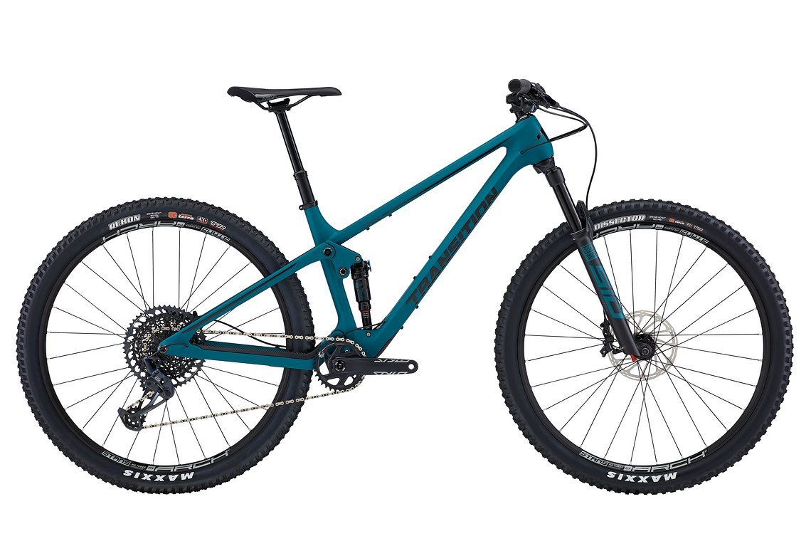

Transition Spur GX
# Transition Spur GX

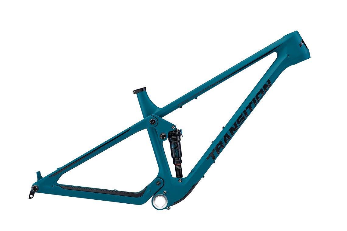

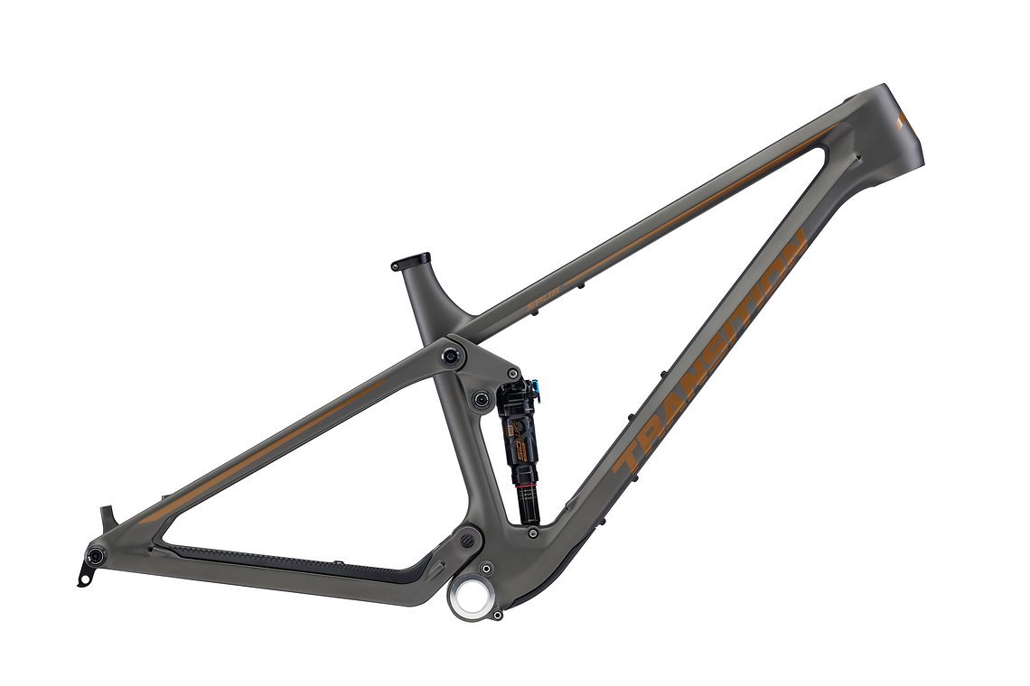

Transition Spur Rahmenkit (inkl. Dämpfer)
# Transition Spur Rahmenkit (inkl. Dämpfer)

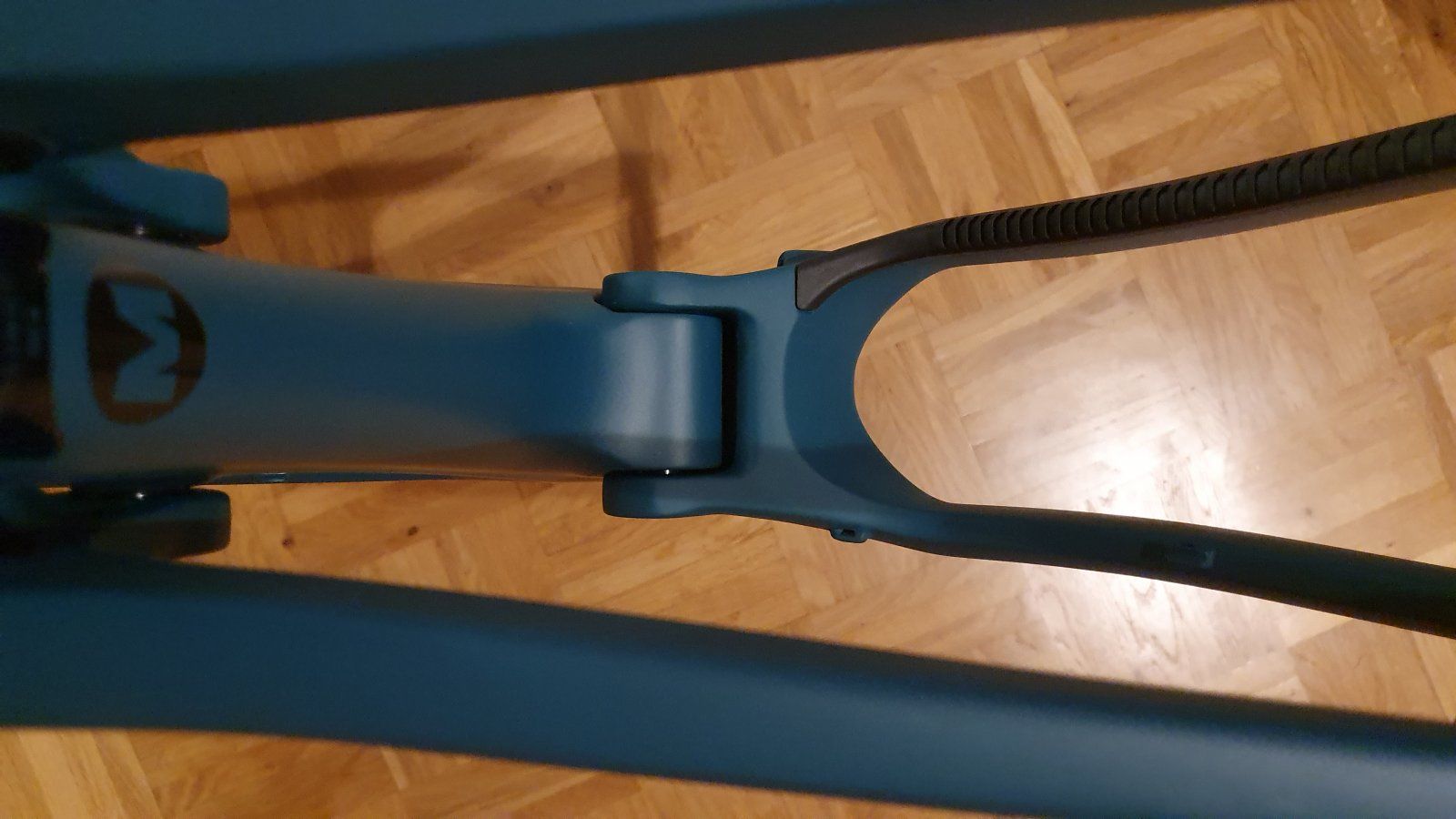

  1. Mal eine Frage an die Spur-Besitzer: ist es normal, dass der Abstand zwischen zwischen den Hauptlagern vom Rahmen zum Hinterbau um 2-3mm unterschiedlich ist vob links zu rechts?
    Habe vorhin mein Rahmenset ausgepackt und habe das Gefühl der Hinterbau sitzt nicht mittig zum Hauptrahmen. Auf einer Seite ist auch mehr vom Lager zu sehen als auf der anderen.

    ˋn Abend Zusammen,
    Bist Du @Nenoflow oder jemand anderes der Sache mit dem Hinterbau nochmal nachgegangen?
    Bei mir sieht der neue Rahmen genauso aus.
    Macht mich gerade etwas stutzig
  2. ˋn Abend Zusammen,
    Nope, die Antwort von Mountainlove war, dass das so normal ist.
    Jetzt leb ich damit smilie
    Bisher keine negativen Auffälligkeiten was das angeht.
  3. Axl_S
    Dabei seit 09/2015
    Danke für die Rückmeldung. Ja, scheint normal zu sein bzw, im Toleranzbereich zu liegen.
    Im Pinkbike-Forum gibt es dazu ein Zitat von Transition bezogen auf das Smuggler:
    “"Thanks for reaching out. That's within tolerance on those and shouldn't cause an issue riding. We see some variance on frames like you are seeing and those few MM's won't be noticeable on the trail and won't cause any harm to your bike."
    Dann leb ich jetzt auch damit.
