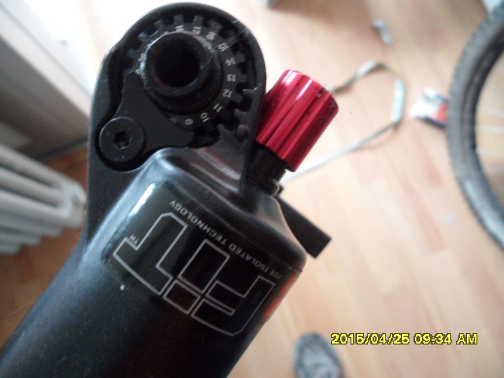

    Vor allem es gibt auch Federgabel, die rechts Einstellrädchen haben, die mit dem Schnellspanner kollidieren.
    Mir fällt grad keine von den Ausnahmen ein wo das ein Problem wäre weil man den Hebel nicht anders positionieren könnte - haste mal ein Foto auf dem man das sieht?
  3. Bei meiner derzeitigen R7 würde es passen, aber ich hatte ein ältere Rockshox, da konnte ich den Hebel rechts nicht optimal positionieren, da so was wie auf dem Bild meiner QR15 Gabel im Weg war
