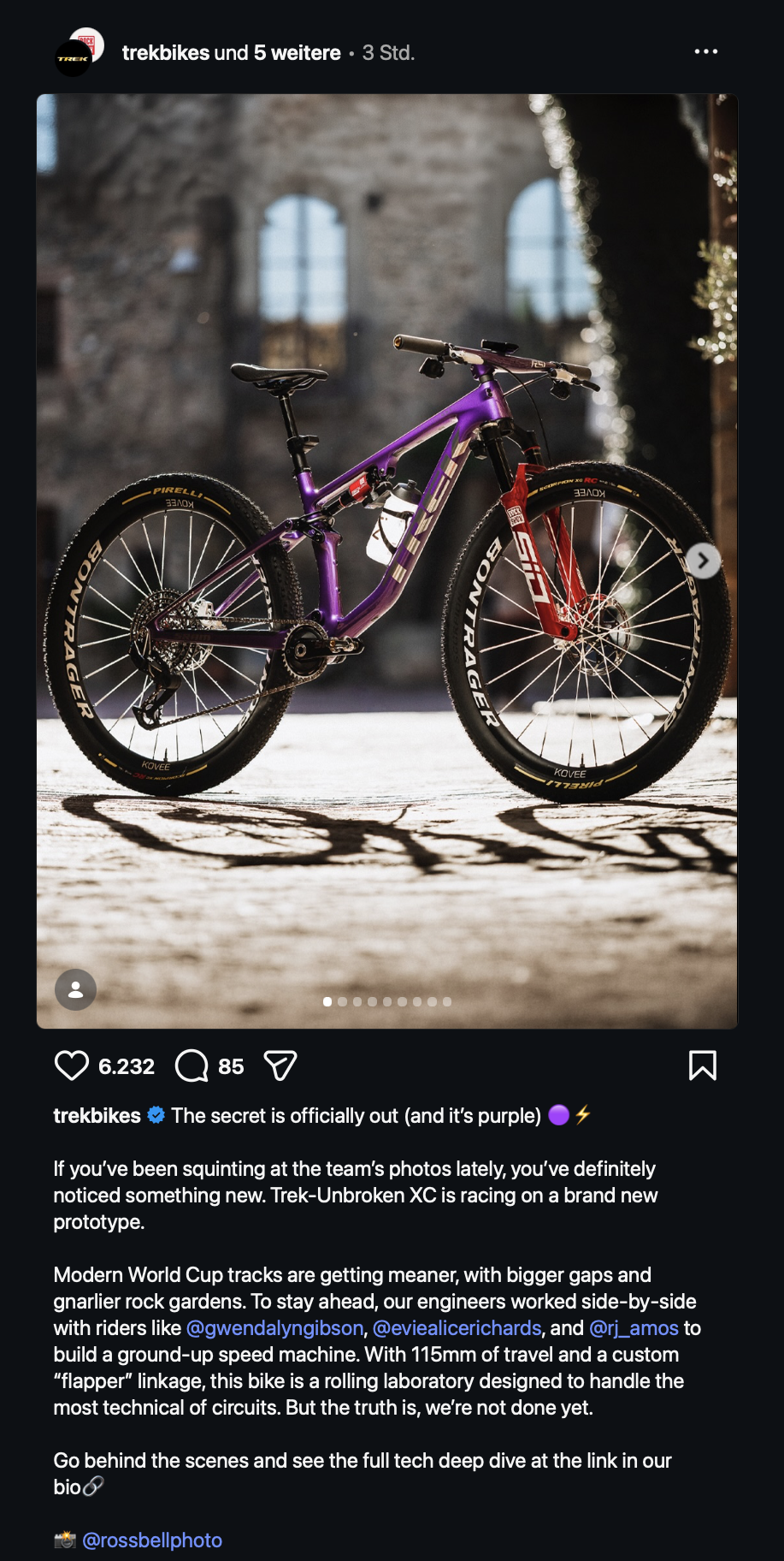

Während der aktuellen Vorbereitung auf die Saison ist ein auffälliger Prototyp von Trek aufgetaucht. Die Bilder stammen aus einem Teamcamp aus Girona. Ursprünglich war das Bike auf den Aufnahmen unkenntlich gemacht, eine nachträgliche Bearbeitung offenbart jedoch Details des Carbon-Rahmens. Ein Highlight für Marathon-Racer dürfte die horizontale Anordnung des Dämpfers sein: Diese Gestaltung lässt darauf schließen, dass im Rahmendreieck Platz für zwei Flaschenhalter vorhanden sein könnte.
Technisch scheint Trek neue Wege zu gehen. Zwar ähnelt die Platzierung des Dämpfers unter dem Oberrohr auf den ersten Blick dem bekannten Layout des Supercalibers, doch die Konstruktion unterscheidet sich bei genauerem Hinsehen deutlich durch die Verwendung eines Umlenkhebels mit Yoke. Dieser wirkt nach vorne auf den Dämpfer, ein Design, das Lösungen anderer Hersteller wie dem Giant Anthem ähnelt und auf Flex-Stays am Hinterbau setzt. Ziel dieser Bauweise dürfte ein optimales Verhältnis von Rahmengewicht zu Steifigkeit sein. Gleichzeitig soll das System mehr Federweg bieten als das Supercaliber mit seinen 80 Millimetern
Auf den Bildern sind RockShox SID-Gabeln zu erkennen, die offenbar mit dem elektronischen Flight Attendant System ausgestattet sind und voraussichtlich 120 Millimeter Federweg bieten. Es liegt nahe, dass auch der Hinterbau über einen ähnlichen Federweg verfügen könnte.

Laut eines Berichts heute bei Escape Collective soll das Trek Unbroken XC Raceteam das hier gezeigte Rad zwar während der Cross Country Saison 2026 auf höchstem Racelevel einsetzen. Es soll aber ein Prototyp sein, um im Rahmen eines Entwicklungsprojektes die schnellstmögliche XC Raceplattform für moderne Worldcup Strecken zu kreieren.
Sollte das zutreffen wird das Rad in diesem Jahr dann wohl eher nicht für die Allgemeinheit verfügbar sein.
Ich frage mich allerdings schon, was an dem Bike jetzt so besonders ist...
Kann ich irgendwie kaum glauben so final wie das Teil aussieht. Aber wer weiß, vllt. wartet man bei Trek noch die 32" Entwicklung ab bzw. hat dahingehend schon was in der Mache.
Edit: Ist wohl tatsächlich eine Testplattform laut Insta:
