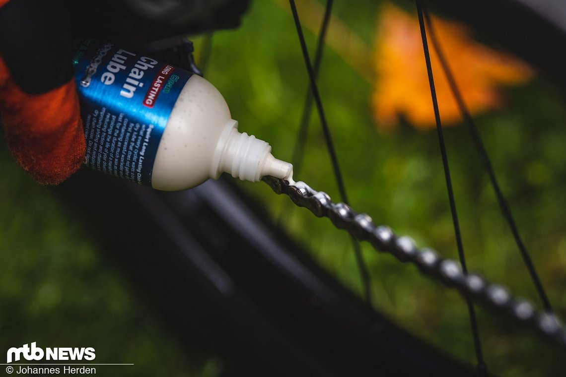

Schmiert euren Antrieb
Ebenso essenziell ist es, den Antrieb zu schmieren. Nur eine gut geölte oder gewachste Kette verwandelt eure Kraft leise in Vortrieb. Dabei ganz wichtig: übertreibt es nicht! Gerade wenn ihr auf Öl setzt, solltet ihr die Kette vor eurem nächsten Ride noch mal durch einen Lappen ziehen und so überschüssiges Öl entfernen. Dies bindet sonst Dreck in eurem Antrieb. Die schwarzen Bröckchen sehen nicht nur doof aus, sondern mindern mit der Zeit auch den Wirkungsgrad des Antriebs sowie die Schaltperformance und können Geräusche verursachen.
Nur ein gut geschmierter Antrieb läuft geschmeidig und geräuschlos.
# Nur ein gut geschmierter Antrieb läuft geschmeidig und geräuschlos.

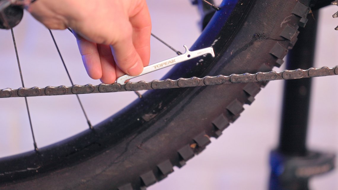

Antriebs-Verschleiß und Kettenlänge
Mit der Zeit und fortschreitendem Kilometer-Zähler nutzen sich die Zähne an Schaltwerk und Kassette ab und die Kette längt sich. Im schlimmsten Fall führt dies zum Durchrutschen der Kette auf den Ritzeln. Allerdings sorgt der Verschleiß schon deutlich früher dafür, dass die Kette stärker klappert als im Neuzustand. Kontrolliert also regelmäßig euren Antrieb auf Verschleiß. Hierfür gibt es spezielle Kettenleeren, die die Längung der Kette messen und eine Verschleißgrenze angeben.
Manchmal kommt es allerdings auch vor, dass die Kette bereits im Neuzustand zu lang ist, was sich ebenfalls durch vermehrtes Klappern bemerkbar macht. Überprüft also, ob eure Kette die richtige Anzahl an Gliedern hat. Hierfür geben die Kettenhersteller passende Richtlinien an. Aber aufgepasst: Eine zu kurze Kette kann schnell zu Schäden an eurem Bike führen.
Mit einer Messlehre könnt ihr überprüfen, ob eure Kette noch gut oder verschlissen ist.
# Mit einer Messlehre könnt ihr überprüfen, ob eure Kette noch gut oder verschlissen ist.
Kettenlänge & Umschlingung
Überprüft eure Kettenlänge. Zu lange Ketten neigen schnell zum Klappern. Allerdings müsst ihr hier aufpassen, da ihr mit zu kurzen Ketten schnell euren Antrieb und gegebenenfalls auch euer Hinterrad zerstören könnt. Haltet euch dementsprechend einfach an die Herstellerangabe. Ebenfalls einen großen Einfluss auf das Kettenklappern hat die Umschlingung des Schaltwerks. Auch hier solltet ihr sicherstellen, dass diese den Anleitungen entsprechend eingestellt ist.
