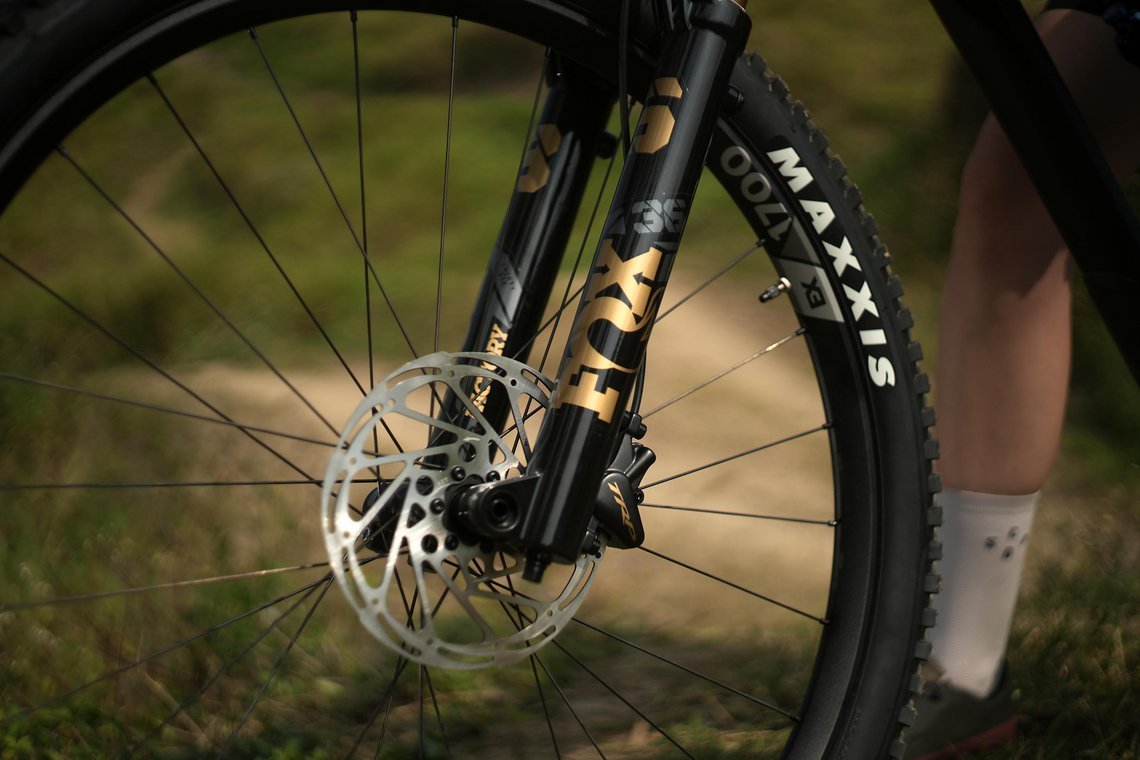

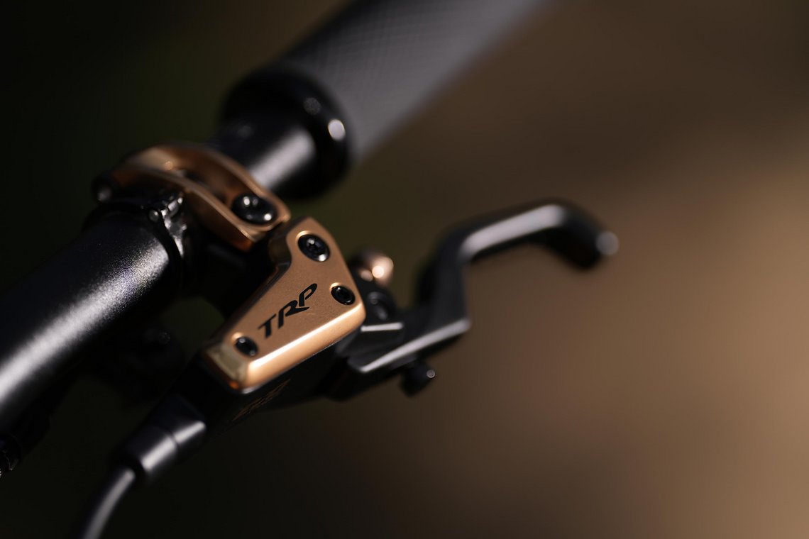

TRP erweitert sein Portfolio mit der EVO Pro und der EVO X – zwei Bremsen, die wenn es nach den Taiwanesen geht für Racer ohne Kompromisse konzipiert wurden. Beide Modelle sollen das Ergebnis jahrelanger Entwicklungsarbeit, unzähliger Teststunden und direkter Zusammenarbeit mit Weltcup-Teams wie dem YT MOB sein. Gemeinsam setzen die Bremsen auf ergonomische Hebel, hochwertiges Mineralöl, 5-mm-Hydraulikschläuche und ein „Quick Coupling“-System für maximale Konnektivität.
TRP EVO Pro: Infos und Preise
Die EVO Pro MTB-Bremse richtet sich an Downhill-, Enduro-, Trail- und E-MTB-Fahrer, die maximale Bremskraft suchen. Laut TRP sorgt ein hochleistungsstarker 4-Kolben-Bremssattel für unübertroffene Power und Standhaftigkeit. Das „Pad Activation Dial“ (PAD) soll den Druckpunkt individuell anpassbar machen – von sanft dosierbar bis ultra-direkt. Features wie die Griffweiteneinstellung, ein sportlicher Bremshebel mit maximalem Grip und ein „Clean Cockpit Design“ mit flexibler Kabelführung (intern oder extern) sollen Ergonomie und Optik optimieren. Die Bremse ist zudem mit dem Bosch ABS PRO kompatibel. Die EVO Pro punktet zusätzlich mit neuen „Race Rotor“-Bremsscheiben (203 mm für 78 €, 220 mm für 86 €), die in Kombination bis zu 20 % mehr Bremskraft liefern sollen. Preislich variiert die EVO Pro je nach Finish: Schwarz wird lackiert und kommt am günstigsten, Silber und Gold werden handpoliert und beschichtet – technische Unterschiede gibt es keine.

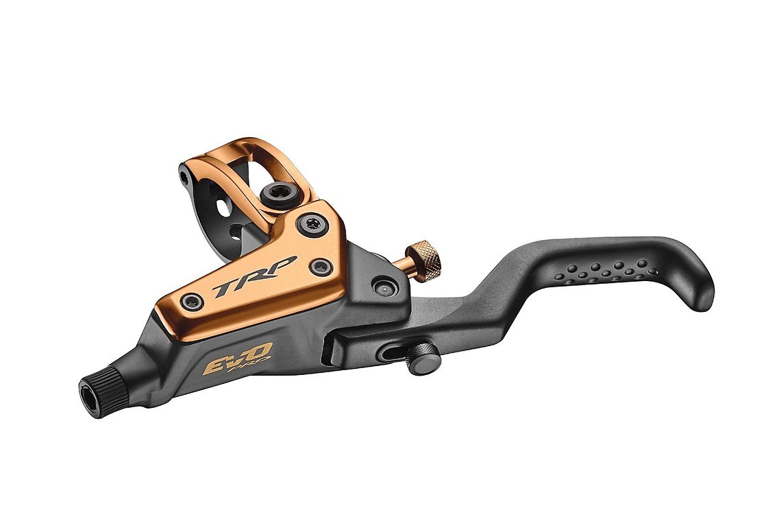

TRP EVO Pro

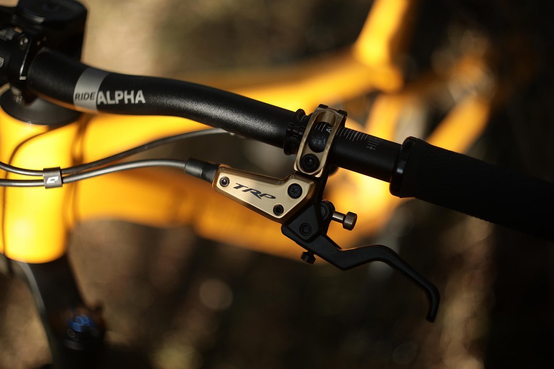

# TRP EVO Pro – die neuen Hochleistungsbremsen sollen vom DH bis zum Trail-Bike zum Einsatz kommen. Zu haben sind sie ab 359 € (UVP) – pro Stück wohlgemerkt.

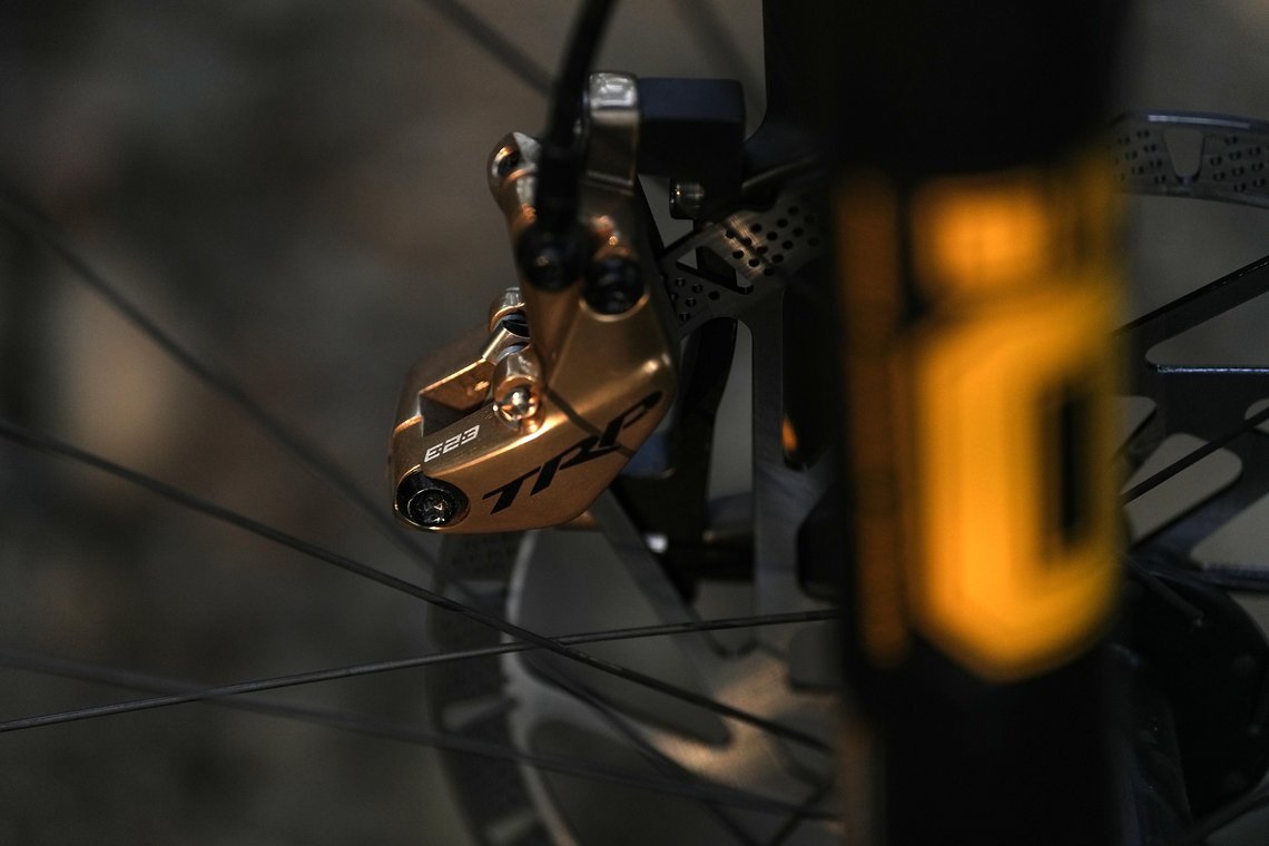

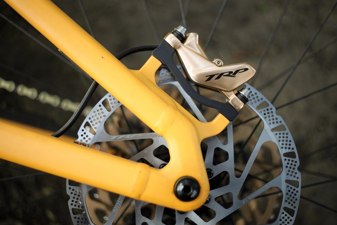

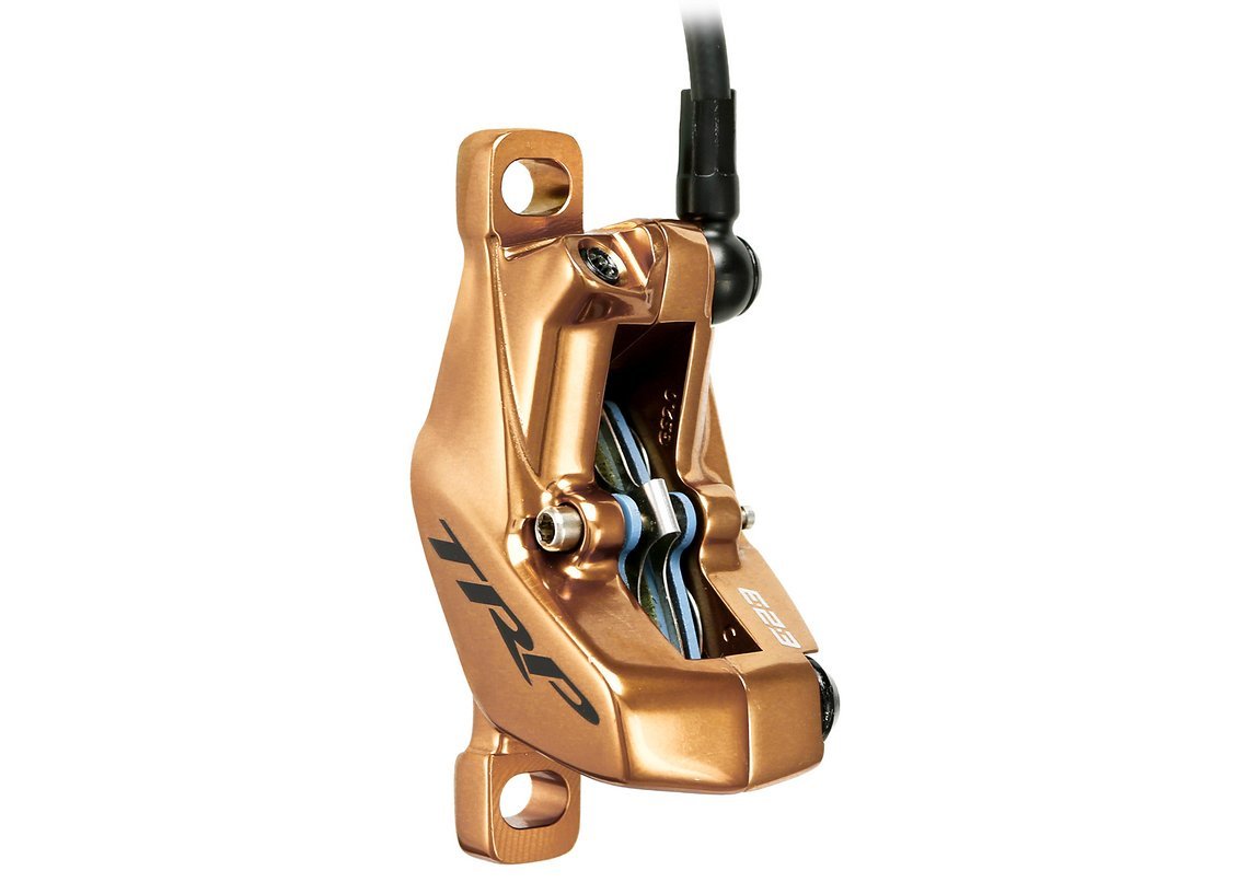

Der Bremssattel setzt auf vier Kolben und Mineralöl.
# Der Bremssattel setzt auf vier Kolben und Mineralöl.

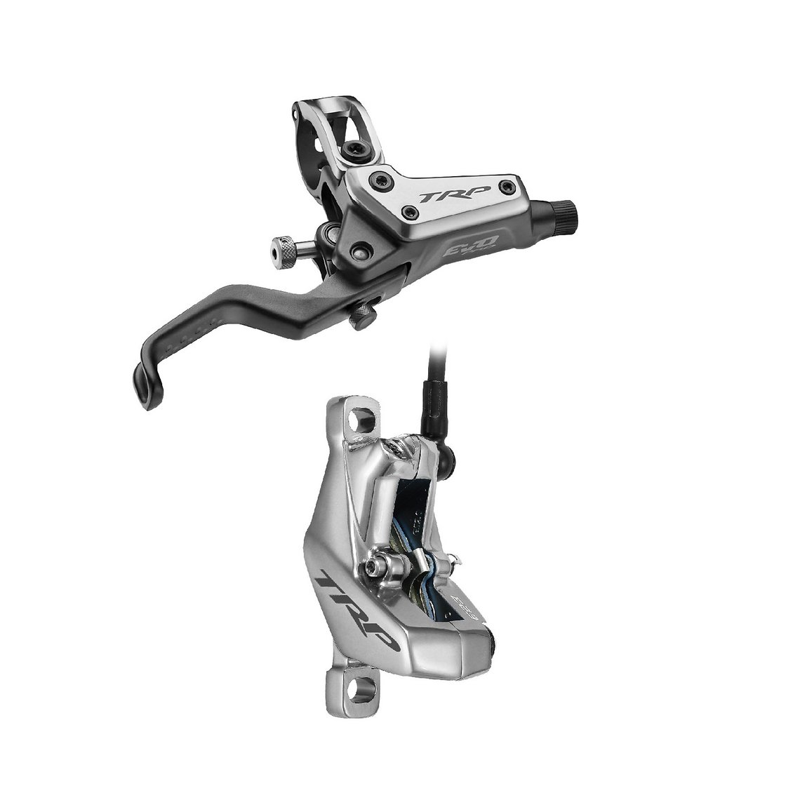

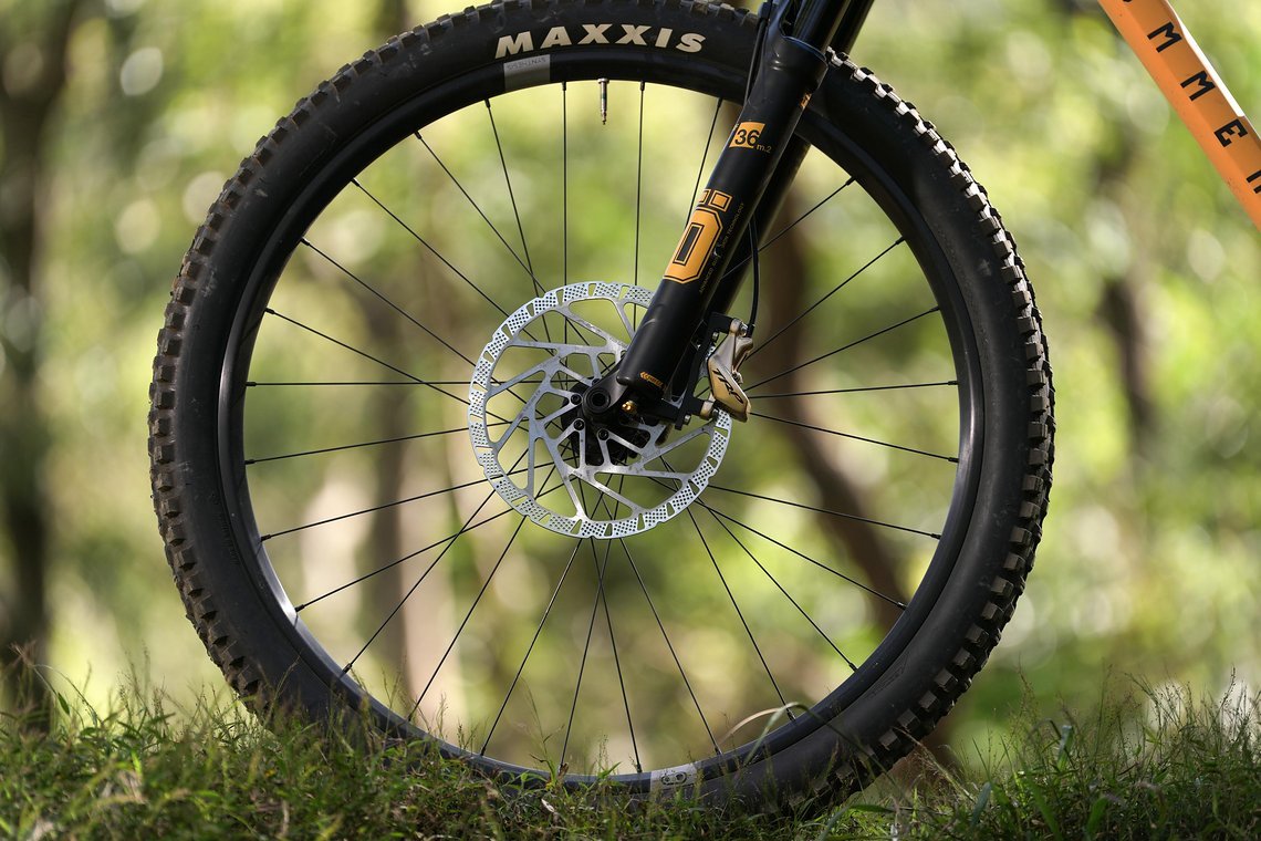

Auch in Silber ...

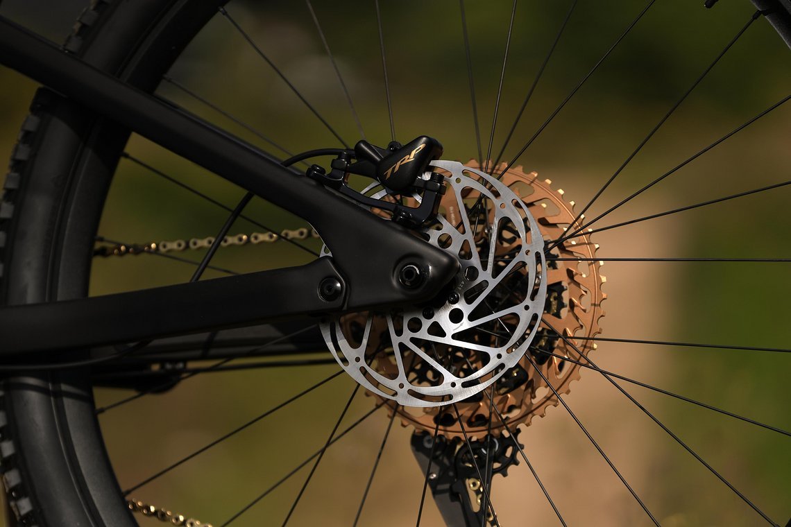

Vier Kolben gibts bei der EVO Pro. Die lassen sich sogar vom Bosch ABS ansteuern, wenn gewünscht.

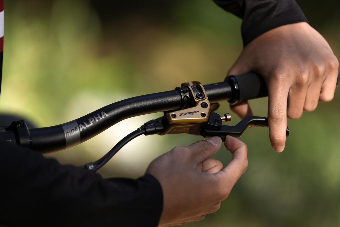

Die Griffweite lässt sich natürlich auch einstellen.

Auch in Silber ...
# Auch in Silber ...
... oder schwarz sind die Stopper zu haben.
# ... oder schwarz sind die Stopper zu haben.

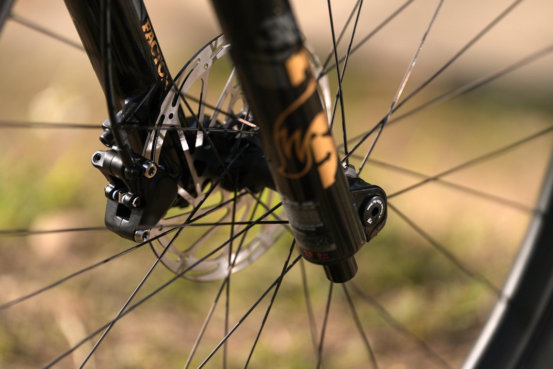

# Vier Kolben gibts bei der EVO Pro. Die lassen sich sogar vom Bosch ABS ansteuern, wenn gewünscht.

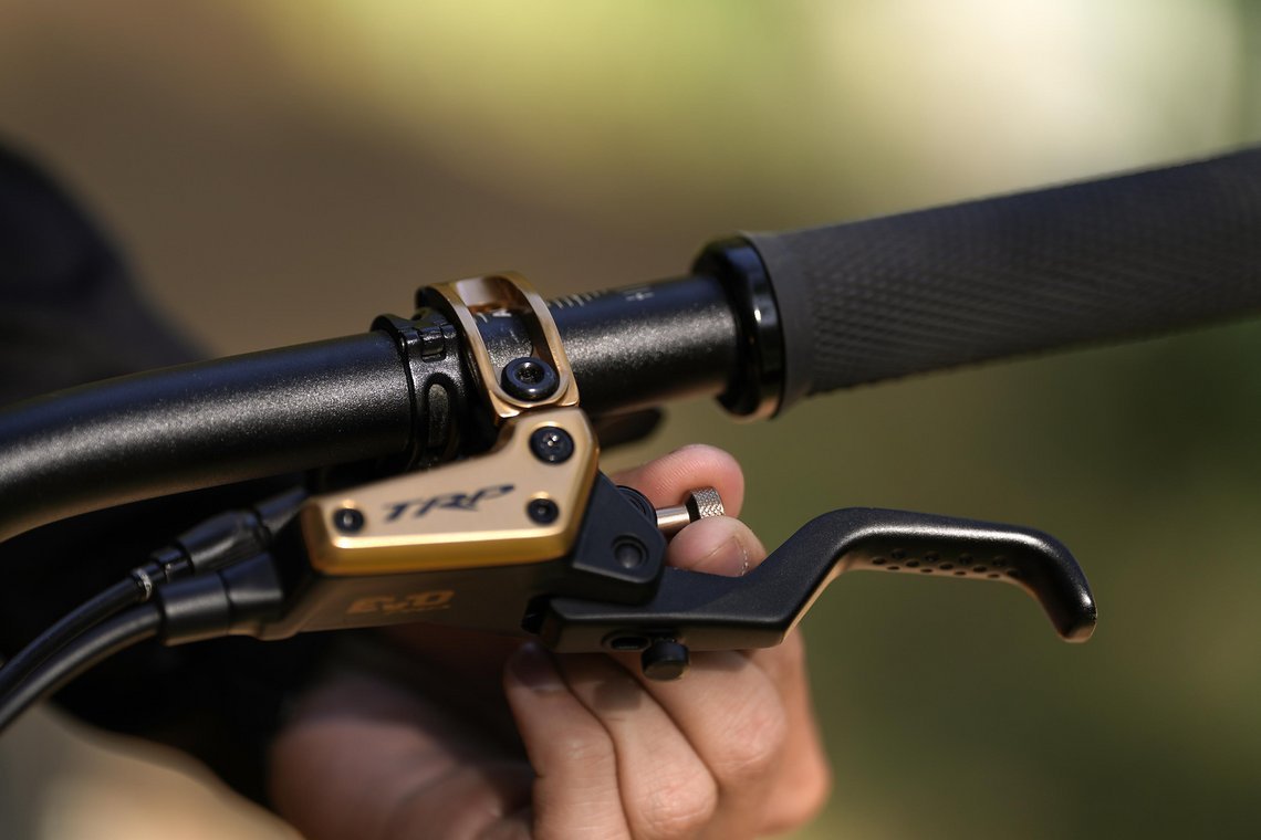

Über das Pad Activation Dial soll sich der Druckpunkt einstellen lassen.

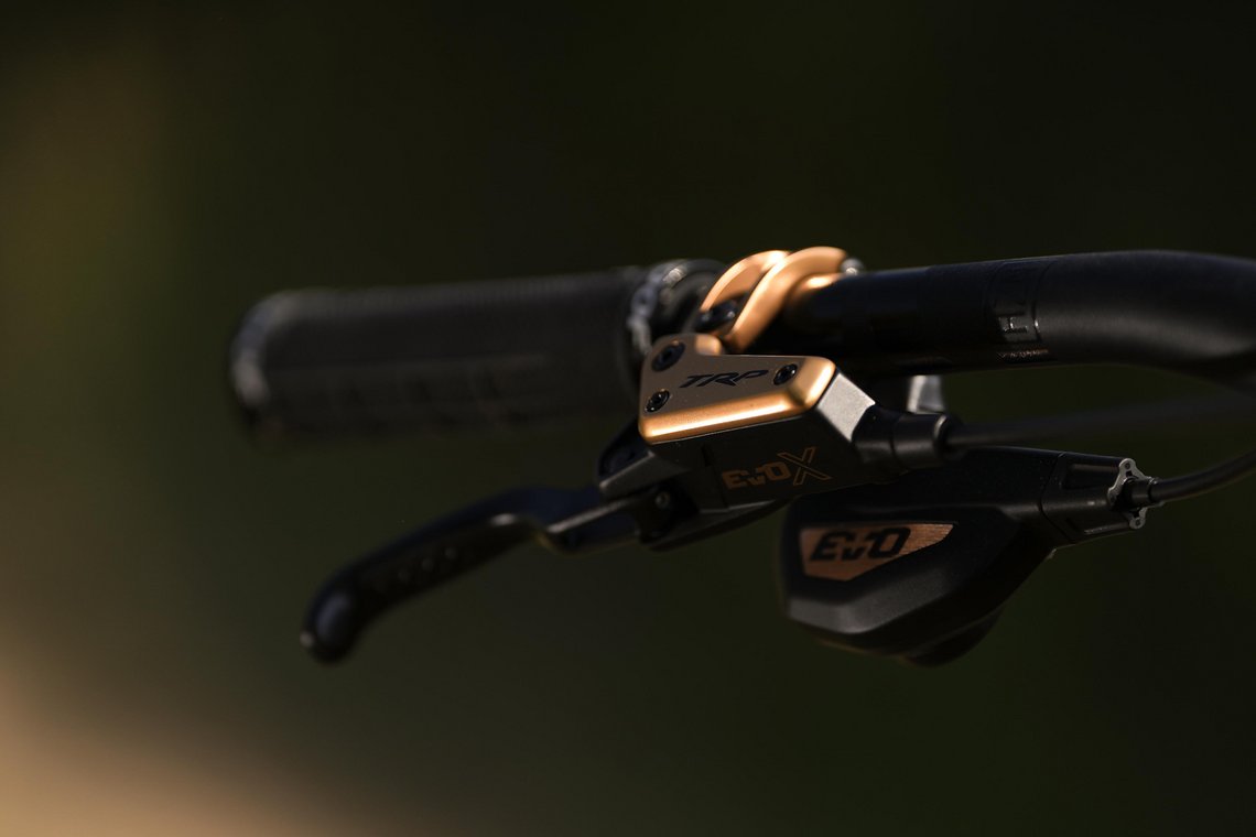

Die EVO X ist für XC-, Down-Country- und leichte Trail-Fahrer gedacht, die Wert auf Präzision und Leichtbau legen. Ein 2-Kolben-Bremssattel kombiniert mit Titan-Hardware soll laut TRP eine fein abgestimmte Modulation bei geringem Gewicht bieten. Das schlanke Master-Zylinder-Design sorgt für ein aufgeräumtes Cockpit, während der ergonomische Hebel mit minimaler Hebelkraft auch auf langen Rennen oder Touren Komfort und Kontrolle verspricht. Entwickelt mit XC-Weltcup-Teams, soll die Bremse blitzschnelle Reaktionen ermöglichen.

# TRP EVO X – auch eine neue XC-Bremse kommt auf den Markt, die sich viele Gemeinsamkeiten mit der EVO Pro teilt. Zu haben ist sie für 279 € (UVP).
Hier wird auf zwei Kolben gesetzt, dazu gibts Titan-Hardware, die nicht nur leicht sondern auch haltbar sein soll.
# Hier wird auf zwei Kolben gesetzt, dazu gibts Titan-Hardware, die nicht nur leicht sondern auch haltbar sein soll.
