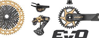

Bereits seit einigen Jahren hat TRP das TR12-Schaltwerk samt Schalthebel im Portfolio, das mit Schaltungs-Produkten anderer Hersteller kombiniert werden konnte. Nun bieten die Taiwanesen erstmals einen kompletten Antrieb bestehend aus Schaltwerk, Schalthebel, Kassette, Kurbel, Kettenblatt und Tretlager an. Nur die Kette wird bei KMC zugekauft. Die neue Gruppe nennt sich TRP Evo12 und ist mit goldenen oder silbernen Highlights sowie mit einer Alu- oder Carbon-Kurbel erhältlich. Zusätzlich zu den neuen Produkten wurden das Schaltwerk und der Schalthebel stark überarbeitet.
  • erster vollständiger MTB-Antrieb von TRP
  • Material Carbon, Aluminium
  • Gänge 12
  • Bandbreite 520 %
  • Besonderheiten Hall Lock, optionaler Single-Shift-Modus
  • Farben Schwarz, Gold, Silber
  • Gewicht 301 g (Schaltwerk) | 372 g (Kassette) | 504 g (Kurbeln, alles Herstellerangaben)
  • www.trpcycling.com
Preise (UVP) ab ca. 1.000 $ (komplette Gruppe) | Bikemarkt: TRP Evo12 kaufen
Neuerdings bietet TRP eine komplette Antriebsgruppe vom Schaltwerk bis zur Kurbel an.
