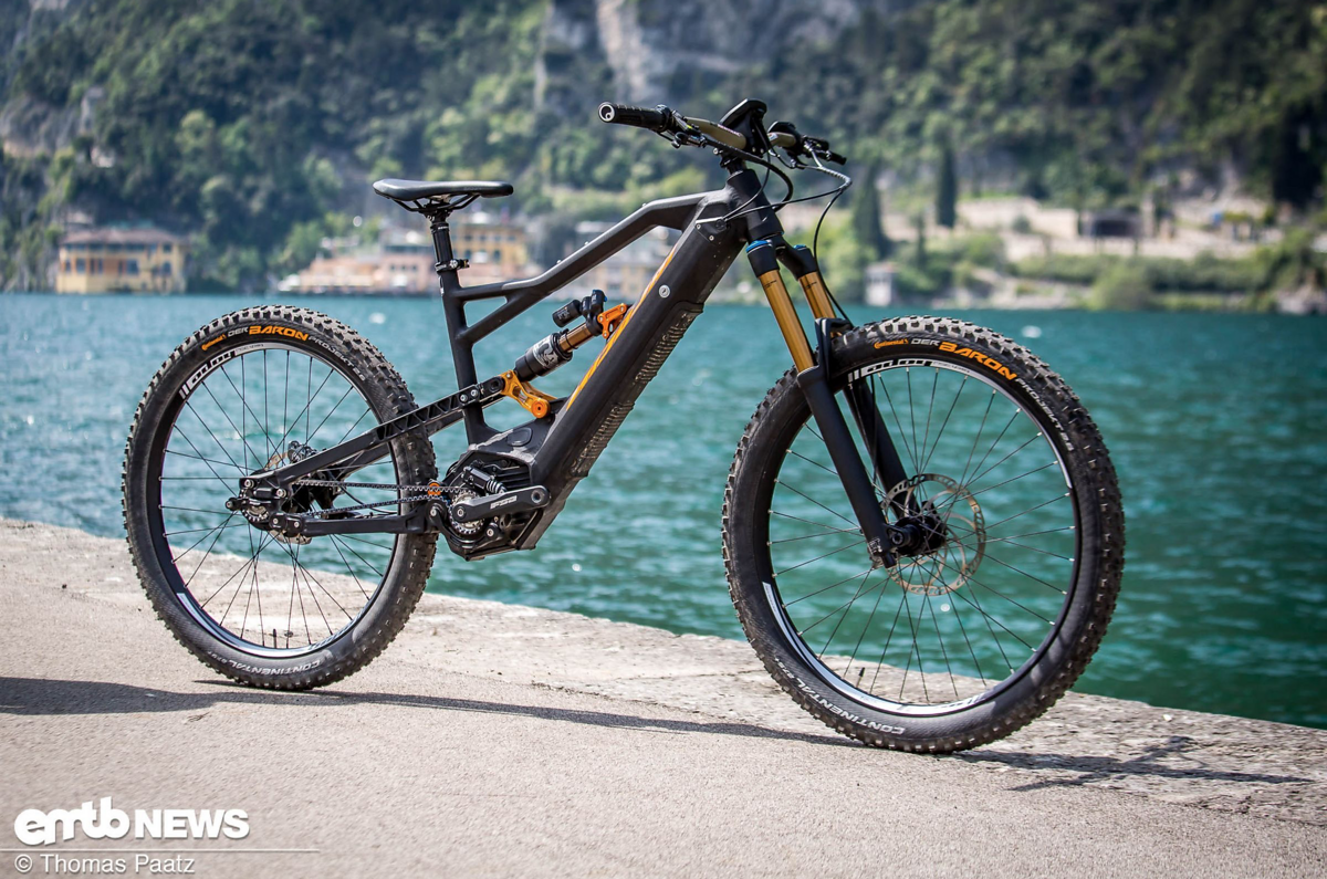

E-Bikes mit Mittelmotor schieben die Massenverteilung in die richtige Richtung
# E-Bikes mit Mittelmotor schieben die Massenverteilung in die richtige Richtung - Dadurch liegen die Bikes satt wie ein Downhillbike, trotz weniger Federweg

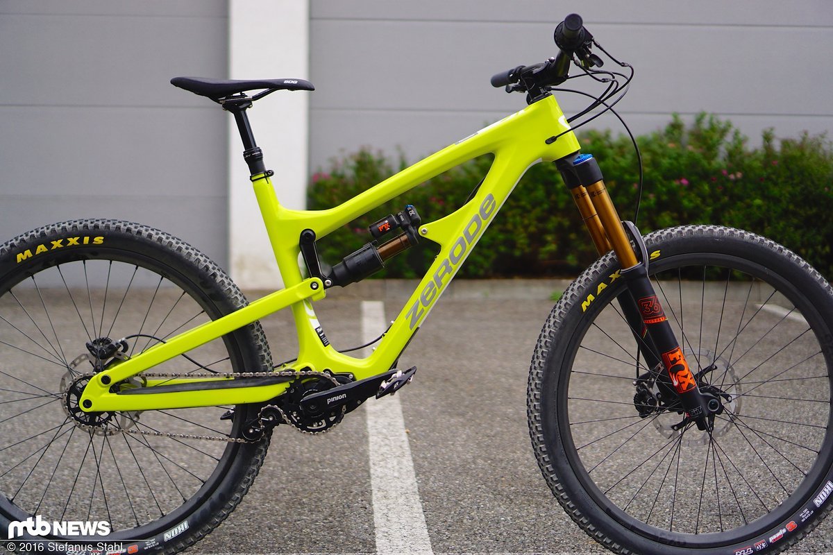

Getriebe im Rahmen, wie hier am Zerode Taniwha
# Getriebe im Rahmen, wie hier am Zerode Taniwha - verschiebt das Massenverhältnis in eine günstige Richtung

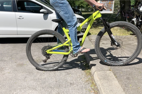

Der Reifen ist bereits komplett komprimiert
# Der Reifen ist bereits komplett komprimiert - da rührt sich die Federgabel noch kein bisschen aus ihrem Sag heraus. Kein Wunder, sie und das Rad sind schlicht zu schwer, um sich in nur 13 ms in Bewegung zu setzen!

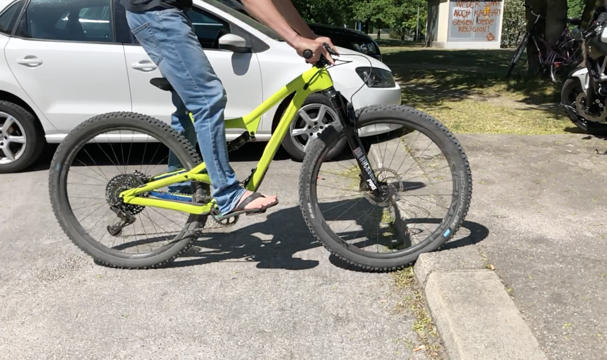

Sekundenbruchteile später ist der Reifen bereits wieder ausgefedert
# Sekundenbruchteile später ist der Reifen bereits wieder ausgefedert
Erst ein gutes Stück nach der Kante ist die Federgabel komplett ausgefedert
# Erst ein gutes Stück nach der Kante ist die Federgabel komplett ausgefedert - Dank Dämpfung wird sie jetzt ohne weitere Schwingungen wieder im Sag ankommen.

Wer spätestens seit der Erwähnung von Hr. Newton glaubt, das sei alles blanke Theorie, dem empfehle ich die Probefahrt a) eines E-Bikes (ieeehh!) oder b) eines Getriebebikes. Beide weisen deutlich bessere Massenverteilungen auf (bei einem E-bike lässt sich fast ein Verhältnis von 2 : 1 erreichen, Getriebebikes gehen ebenfalls in die richtige Richtung), die sich direkt in einer besseren Fahrwerksperformance beziehungsweise reduzierten Kräften auf Lenker und Pedale erfahren lässt. Der Fahrer oder die Fahrerin kann entspannter obenauf sitzen und sich eher aufs Lenken als auf das Festhalten der Lenkstange konzentrieren. Wer’s nicht glaubt: Probefahren. Um der Argumentation noch ein wenig Fundament zu verleihen: Im Downhill klebt sich manch einer gar Blei an den Rahmen, um das Rad ruhiger liegen zu lassen…
