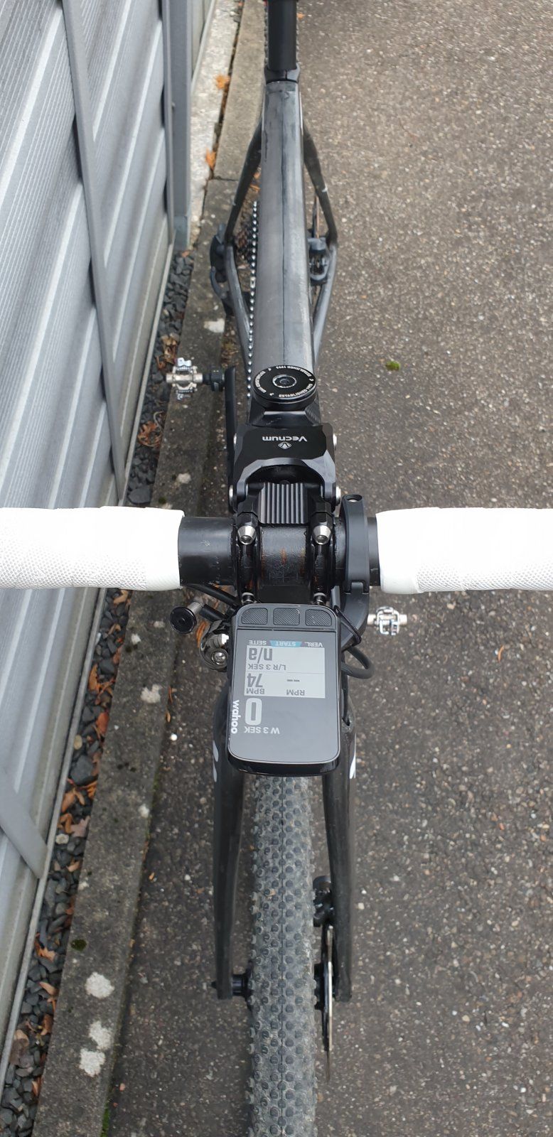

  3. Dann will ich mal als Endverbraucher meine ersten Erfahrungen kundtun.
    Habe mir den freeQENCE bestellt und er wurde am Freitag geliefert. Natürlich gleich an der Crosser geschraubt und gestern die erste Ausfahrt unternommen. Kann nach dieser ersten Runde auf meiner kleinen Hausrunde (50 Km, 800 Hm) den Testbericht vollumfänglich bestätigen.
    Ist natürlich ein spezielles Teil was nicht jeder braucht, ich finde den freeQENCE für meinen Crosser Einsatzzweck perfekt. Ich fahre nicht nur Crosser sondern auch MTB & RR, nutze den Crosser als „grobes Trainingsrad“, speziell in der dunkleren Jahreszeit, wenn ich meine guten Räder schonen will oder ich mal mit weiblicher E-Bike Begleitung auf Tour gehe smilie
    In der 105mm Variante wiegt der freeQENCE genau 299 Gramm, also 1 Euro pro Gramm. Mein bisher verbauter Newman Vorbau hat 157 Gramm auf die Waage gebracht, da ich beim Crosser nicht so auf jedes Gramm achte sind diese 142 Gramm Mehrgewicht für mich leicht zu verschmerzen. Bring mir aber, zusätzlich zur bereits getätigten Tubless Umrüstung mit 40er Reifen und 1,4 Bar Luftdruck, einen weiteren spürbaren Komfortgewinn. Bin am Anfang die Werkseinstellung gefahren, habe dann die Einstellung weicher eingestellt was wohl besser zu meinen 72 kg Köpergewicht passst, da werde ich noch weitere Einstellungen probieren, ist ja Kinderleicht mit einem 3er Imbus zu verstellen.
    Zur Optik kann ich nur sagen dass er zu meinem entlacktem Cube prima passt, aber das ist natürlich Geschmacksache.
    Bleibt nur ein kleiner Hinweis an die Fa Vecnum. Der Verschlussaufkleber des Kartons war offen und somit hatte sich wohl diese Montagelehre selbstständig gemacht, der Futter Riegel war drin, die Lehre leider nicht.
