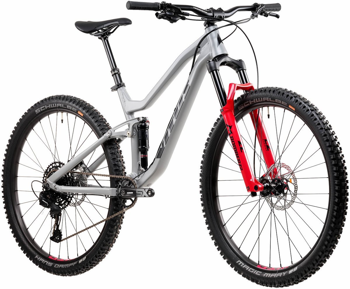

Das neue Vitus Mythique präsentiert sich als Trailbike für jeden Einsatzzweck. In Sachen Laufradgröße hat man die Wahl zwischen 27,5″ und 29″, zusätzlich kann man sich zwischen drei erschwinglichen Ausstattungsvarianten für 1.449 €, 1.699 € und 1.899 € entscheiden. Dabei kommt das günstigste Modell mit 130 mm Federweg am Heck, während die beiden teureren Modelle auf 140 mm setzen – diese werden von einem Viergelenk-Hinterbau mit Horstlink zur Verfügung gestellt. Die Geometrie fällt durchaus modern aus und soll auch in hartem Gelände Sicherheit vermitteln. Die günstigste Ausstattungsvariante VR ist auch als ein auf Damen zugeschnittenes Modell namens VRW mit kürzerem Vorbau und schmalerem Lenker zu haben.
Ausstattung
Günstig, aber solide: Die Ausstattungen der drei Modellvarianten gehören angesichts des Preises natürlich nicht zum Highclass-Segment, insbesondere für ein Trailfully für knapp unter 2.000 € ist man mit dem Modell VRX und der verbauten Marzocchi Bomber Z2 sowie der Shimano Deore-Bremsanlage aber gut beraten. Die nur im OEM-Bereich angebotene SRAM SX 12-fach-Schaltung, die an den beiden teureren Modellen montiert ist, befindet sich auf NX-Niveau und dürfte daher ebenfalls eine solide Performance abliefern.
