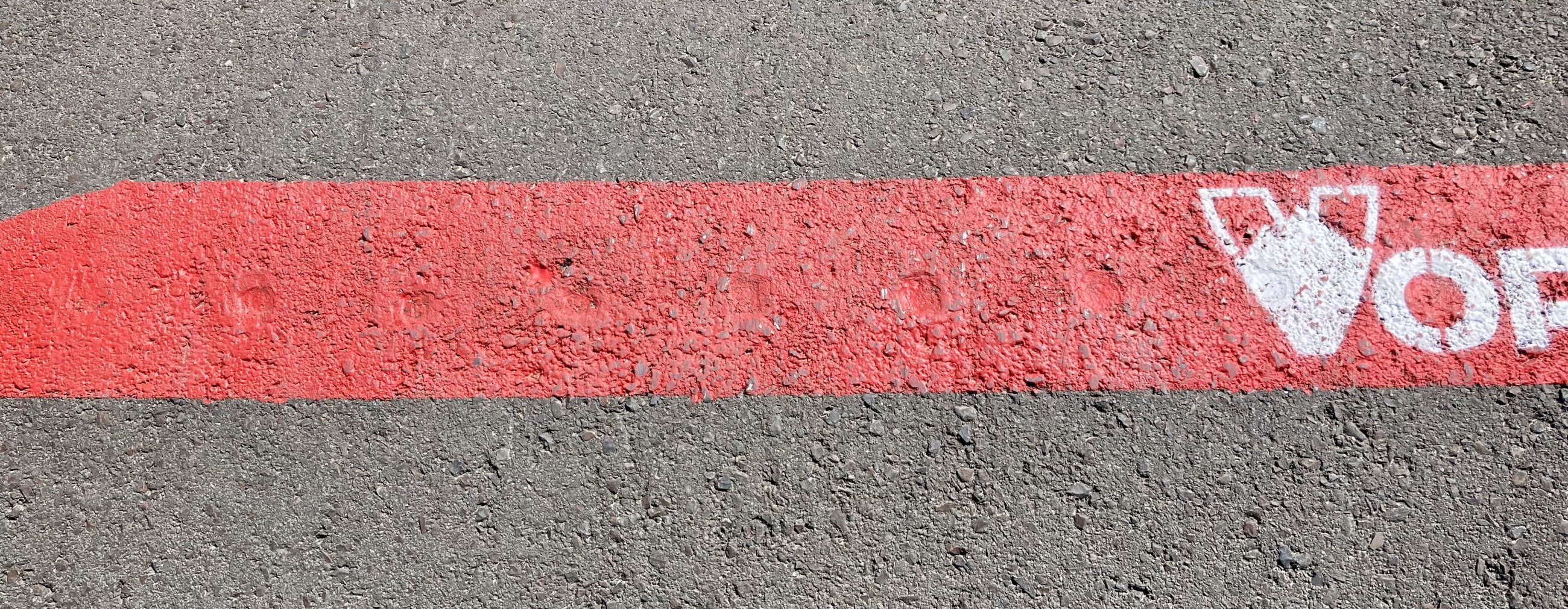

Nutzer finden über die Weltkarte in der Vorld App den nächsten Velosolutions Pumptrack mit Vorld Gate. Vor Ort wird die Zeitmessung in der App aktiviert, das Smartphone bleibt während der Fahrt in der Hosentasche.
Laut Velosolutions startet die Zeitmessung automatisch, sobald die rote Vorld Linie überfahren wird. Jede korrekt gefahrene Runde wird erfasst, die Rundenzeit erscheint nach dem erneuten Überfahren der Linie. Nach der Session zeigt die App Rundenzahl, Zeiten und die aktuelle Position in den Rankings an.
Das Vorld Gate ist laut Hersteller unsichtbar im Boden eingebaut und benötigt weder Strom noch Wartung. Städte und Clubs, die ihren Velosolutions Pumptrack für die Vorld App aktivieren möchten, können Velosolutions kontaktieren.

  1. Funktioniert das vielleicht über NFC oder ist das Handy zu weit weg vom "Zielstrich"?
    NFC funktioniert nur über ein paar Zentimeter. Ich denke das es eine Kombination von GPS und Bluetooth Beacons ist.
  2. Ich könnte mir maximal UHF Tags vorstellen, (editsmilie oder irgend was im 125kHz Bereich. Die gibt es auch als passive Tags, die etwas mehr Reichweite haben. Allerdings muss der Sender dafür mehr Leistung haben (in diesem Fall das Smartphone ) Ich kenne aber noch keinen Phone, das UHF mit drin hat.
    BLE wird ohne Akku sehr schwer zu realisieren, da das Low Energy leider daher erreicht wird, dass die Übertragung nur alle 10s stattfindet.
    Bei 10ms Intervallen saugt der schon ganz schön am Akku.
    Es hört sich an als wenn unter dem Asphalt eine Induktionsschleife/Tag einbetoniert wurde. Das schließt den Akkuwechsel/laden damit aus.
    (Oder alle paar Wochen kommt jemand mit einem Ladegerät vorbei)
    Ich entwickele selbst gerade ein System und hab schon alle Möglichkeiten durchespielt. Es war leider ein großer Schock, als ich diesen Artikel gelesen habe.
    Allerdings muss ich sagen, ist deren System echt gut für die Nutzerbindung 😄 Marketing 1+.
    Bin gespannt wie Zuverlässig das ganze ist.
    Vielleicht sollte ich doch mal weniger Radfahren und mehr Entwickeln, die Konkurrenz schläft bekanntlich nicht.
    Da wurde etwas in den Asphalt eingebaut. Für den Betrieb der App ist lediglich die Verortung vonnöten, kein BT.
  4. Ich entwickele selbst gerade ein System und hab schon alle Möglichkeiten durchespielt. Es war leider ein großer Schock, als ich diesen Artikel gelesen habe.
    Hab mich mal mit "der App" drüber unterhalten. Es sieht im Boden wie von dir schon angesprochen eine Induktionsschleife (ich zitiere "passive induktive Resonanz"). Im Handy wird dann wahrscheinlich das Magnetometer (Kompasssensor) genutzt, um Änderungen im Magnetfeld zu erkennen und ein Zeitstempel beim Durchfahren gesetzt. Die App benutzt dann Bewegungssensor, GPS grob, um die Runde zu überprüfen und Fehler oder "Betrügen" auszuschließen.
