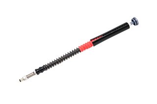

Vorsprung Suspension hat das Smashpot V2 vorgestellt, die nächste Generation seines bekannten Coil-Conversion-Systems für MTB-Federgabeln. Dieses erlaubt es, die Luftfeder gegen eine Stahlfeder zu tauschen und soll eine Reihe von Vorteilen bieten. Das Original soll mit der neuen Version durch eine Reihe von Upgrades weiter verbessert worden sein. Zu den auffälligsten Änderungen zählen ein erweiterter Federweg, optimierte Durchschlagskontrolle und die Kompatibilität mit Doppelbrückengabeln. In Deutschland ist das System für 300 € über MRC Trading zu beziehen.
- Coil-Conversion-Kit für Federgabeln
- Neuheiten größere Top-Out-Feder, erweiterter hydraulischer Bottom-Out, progressive Federkennlinien ab 180 mm, leichteres 5-WT-Öl
- Federweg 140–200 mm
- Kompatibilität RockShox, Fox, Öhlins, DVO (Manitou und EXT ab Dezember)
- Verfügbarkeit ab sofort
- www.mrc-trading.de | www.vorsprungsuspension.com
- Preis 299,90 € (UVP)

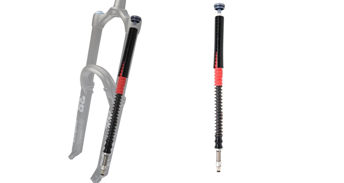

Eine der auffälligsten Neuerungen des Smashpot V2 gegenüber dem Vorgängermodell ist der erweiterte Federweg. Statt wie bisher 130–180 mm bietet das V2 nun einen Bereich von 140–200 mm. Damit eignet sich das System laut Hersteller für vielfältigere Einsatzgebiete und macht auch vor der Doppelbrücke nicht mehr Halt. Eine weitere Neuheit ist die größere Top-Out-Feder. Sie soll dafür sorgen, dass auch bei schnellen Rebound-Einstellungen ein harter Anschlag beim Ausfedern vermieden wird.
Neben dem Top-Out wurde auch der hydraulische Bottom-Out optimiert, der ein Durchschlagen möglichst verhindern soll. Der Einstellbereich wurde erweitert, was es Fahrern ermöglichen soll, die Reaktion auf harte Schläge noch präziser anzupassen. Das offene Ende des Einstellbereichs ist weicher als zuvor, was insbesondere leichteren Fahrern und Fahrerinnen zugutekommen dürfte. Trotzdem soll der obere Einstellbereich, also ein härterer Durchschlagschutz, nicht darunter leiden – auch die besonders harten Schläge bei mehr Systemgewicht sollen zuverlässig abgefedert werden. Der hydraulische Bottom-Out-Mechanismus wird nun mit einem kleineren Inbusschlüssel eingestellt, um die Bauhöhe zu reduzieren.

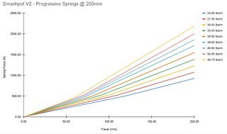

Für alle, die ein Fahrwerk mit mehr als 180 mm Federweg nutzen, bietet das Smashpot V2 eine progressive Federkennlinie. Diese wird durch ein duales Federsystem erreicht, das zwei Federn in Serie verwendet. Dadurch soll die Federkennlinie zu Beginn des Federwegs weicher und in der Mitte und am Ende des Federwegs härter werden. Laut Vorsprung heißt das – schwerere Fahrer erhalten den nötigen Support, während leichtere Fahrer eine angenehmere Abstimmung bekommen. Bei Federwegen zwischen 140–170 mm wird weiterhin eine einfache Feder verwendet. Durch das leichtere 5-WT-Öl soll das System nun auch bei kalten Temperaturen besser funktionieren.
