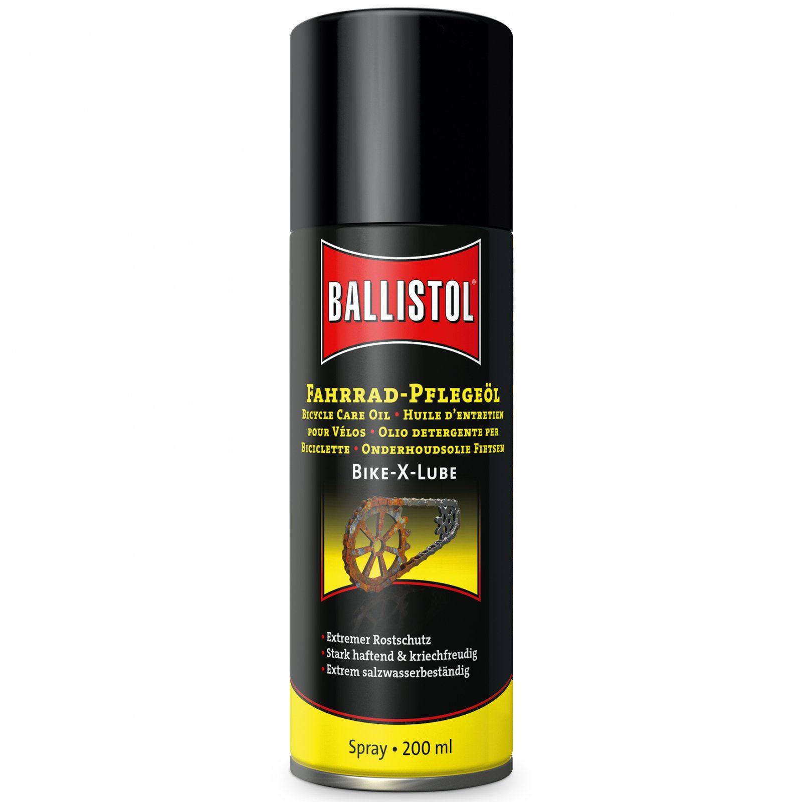

  1. Balistol wird u.a. zum Reinigen von Schusswaffen genutzt, als Kettenschmiere ist es gänzlich schlecht geeignet
    Ballistol ist nicht gleich Ballistol ☝️
