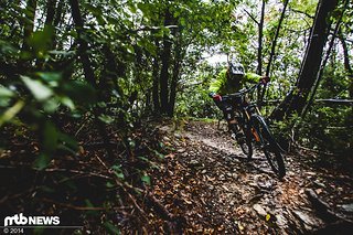

Finale Ligure beherbergte mit dem dort vorzufindenden rauen Terrain nicht nur kurz zuvor die letzte Station der EWS, sondern diente bereits Anfang diesen Jahres als würdiges Testgelände für unseren großen Federgabel-Vergleichstest. Als Teststrecke hatte Chris Trojer von Fox Stage 5 des EWS-Rennes gewählt und Petrus sollte die Testbedingungen mit ganztägigem Dauerregen noch etwas versüßen, was die Anforderungen an Vorhersehbarkeit und Gripkontrolle noch etwas anhob.

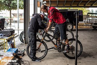

Für einen aussagekräftigen Suspension-Test ist es notwendig, den „Ist-Zustand“ exakt zu ermitteln, um von diesem ausgehend Änderungen vorzunehmen. So erkundete ich die Strecke zuerst mit meinem bekannten Setup auf einem 140-mm-Mondraker Foxy RR Trailbike mit Fox RP am Heck und einer MRP Stage Endurogabel an der Front. Nachdem Linienwahl und Geschwindigkeit für mich geklärt waren, tauschten wir den Serien-RP gegen eine RAD-Version und die Gabel gegen eine 34-RAD auf dem neuesten Entwicklungsstand. Es folgte die Sag-Anpassung im Base-Camp, danach ging es erneut hinaus auf die Strecke.

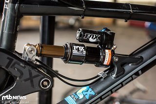

Mick Hannah gewann laut Fox auf dem Dämpfer, den wir probefahren durften, in Pietermaritzburg Bronze – auch Justin Leov half im Zuge seiner Teilnahme an der EWS ebenfalls bei der Entwicklung. Die 34 testeten wir in einer 150-mm-Version, welche ein Innenleben enthielt, das sich von der Serienversion stark unterscheidet. Von Fox gab es die Information, dass die Gabel über eine neue Luft-Negativfeder für weniger Losbrechkraft verfügen würde und dass das System Technik aus der 36 beinhalte (zum 36 Technik-Artikel). Am Dämpfer kommt ebenfalls ein neues Negativ-Luftkammersystem zum Einsatz, genannt EVOL Air Sleeve. Insgesamt wurden die Luftkammern in Gabel und Dämpfer angepasst, um im mittleren Federwegsbereich mehr Gegendruck zu bieten.
Drei Klicks an Gabel und Dämpfer sagen uns, das ist…. nein, kein CTD mehr! Fox hat aus den Hieben, welche sie für die vor drei Jahren eingeführte Festlegung bezogen haben, gelernt und verabschiedet sich vom CTD-Prinzip. Die Feinabstimmung, welche man im früheren mittleren „Trail“-Modus vollziehen konnte, bezieht sich jetzt auf die offene Hebelposition. Mittlere und geschlossene Einstellung sind fix vorgegeben. Das wird für Gabel und Dämpfer so sein und kann so weiterhin mit einem entsprechenden Remote vom Lenker aus verstellt werden – wenn man möchte.

Doch was kann die neueste RAD Version des Dämpfers? Mehr! Fox hat das Luftkammervolumen erhöht und die Negativkammer vergrößert. Daraus resultierte für mich ein zirka 30% erhöhter Luftdruck, um beim gleichen Sag zu landen. Zugstufe auf meine Vorliebe eingestellt und ab auf den Trail. Stage 5 beginnt mit einer langen, sehr schnellen Traverse, gespickt mit kleinen Steinen, einigen Kanten und mittelgroßen Brocken. Schon nach den ersten hundert Metern bin ich beeindruckt. Satt! Einfach richtig satt. Das Mondraker Foxy RR bietet am Heck spritzige 140-mm-Federweg, die sportlich abgestimmt sind und nicht unnötig freigegeben werden. Definitiv kein schlechter Hinterbau – auch mit dem Standard Fox Float CTD. Mit dem RAD Dämpfer klebte das Heck schlichtweg am Boden, ohne weicher zu sein. Bestärkt durch diesen Eindruck hielt ich in allen, komplett vom Regen überschwemmten Passagen, die ich bei den ersten Abfahrten noch vorsichtig abgerollt hatte, rein.
Vergessen waren die 140 mm am Heck und 150 mm an der Front. Ich attackierte alle Passagen wie auf einem Rad mit mehr als 160-mm-Federweg und entsprechend flacherer Geometrie. Dabei unterstützte mich das Fahrwerk auf exzellente Art und Weise. Aus Bodenwellen und aus als Anlieger genutzten Rinnen nahm ich immer ein Quäntchen mehr Geschwindigkeit mit. Um der Zugstufe besonders auf den Zahn zu fühlen, war ich auf Plattformpedalen unterwegs. Hier machte ich beim Warmfahren bereits an einigen Stellen die unschöne Erfahrung des „Kickens“, welche auf die Schwäche der Zugstufe bei aggressiver Fahrweise mit dem Standarddämpfer zurückzuführen war. Der RAD beseitigte dies komplett. Meine Füße standen wie eingeklickt auf den Flatpedals.
