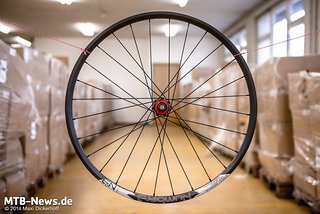

Vor diesem Test ist uns die Marke Number3 nicht bekannt gewesen, doch hinter ihr stehen mit Indra Sarkar und Ingo Brantl zwei alte Bekannte der Mountainbike-Industrie. Im Jahr 2005 gründeten die beiden die Firma 2Soulscycles, von der wir erst vor Kurzem das 41.5 EVO Enduro-Hardtail gefahren sind. Zwischen 2009 und 2012 haben die beiden außerdem die European Handmade Bicycle Exhibition ins Leben gerufen und durchgeführt. Wir haben es also unter neuem Namen mit alten Bekannten zu tun – die nun nicht mehr feine Reynolds-Rohre zu Kleinserienrahmen schweißen, sondern Carbon-Laufräder vertreiben. Wie es dazu gekommen ist: Der Laufradsatz ist von elementarer Bedeutung für das Gesamtfahrverhalten eines Bikes – ein Punkt, dem die beiden gerne mit einer eigenen Serie Rechnung tragen würden. Aktuell bietet die Marke Number3 ausschließlich den hier getesteten Laufradsatz an, doch in Zukunft könnten weitere Teile folgen.
Schlicht und schön: unidirektionales Carbon unter Klarlack, dezente Decals und ein rot eloxierter Freilaufkörper am ar30 Carbon-Laufrad von numbr3
# Schlicht und schön: unidirektionales Carbon unter Klarlack, dezente Decals und ein rot eloxierter Freilaufkörper am ar30 Carbon-Laufrad von numbr3
Der ar30 ist das Erstlingswerk von Number3
# Der ar30 ist das Erstlingswerk von Number3 – ein a(ll)r(ounder) mit 30 mm Felgenbreite
Die geringe Massenträgheit der leichten Carbon-Felgen soll den Laufrädern zu einer sehr guten Agilität verhelfen.
# Die geringe Massenträgheit der leichten Carbon-Felgen soll den Laufrädern zu einer sehr guten Agilität verhelfen.

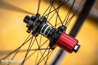

Das eigentliche Highlight eines Carbon-Laufradsatzes sollte in der Regel das niedrige Gewicht sein und in der Tat überzeugt der ar30 in dieser Hinsicht. Vom Hersteller werden 1.551 g für das Set angegeben und unsere Wage bleibt bei schlanken 1.590 g stehen. Damit ist der Laufradsatz nochmals leichter als der vor Kurzem getestete Sun Ringlé Charger Pro SL (1.720 g) oder der DT Swiss EX 1501 Spline (1.711 g) in jeweils identischen Laufradgrößen-, Adapter- und Nabenkombinationen. Das niedrige Gewicht resultiert dabei aus der leichten Felge, denn die Naben sind von der Bauart her relativ gewöhnlich und verfügen über keine großen Besonderheiten, die den Gewichtsvorteil erklären würden.
Die Naben sind aus dem Vollen gefräst und nehmen die geraden Speichen auf. Das spart Gewicht und soll sich positiv auf die Steifigkeit auswirken
# Die Naben sind aus dem Vollen gefräst und nehmen die geraden Speichen auf. Das spart Gewicht und soll sich positiv auf die Steifigkeit auswirken

Der Freilaufkörper ist austauschbar
# Der Freilaufkörper ist austauschbar – der Umbau gelingt bei uns im Test problemlos. Nur beim Einsetzen der Sperrklinken heißt es aufpassen, damit nachher alles rund läuft.

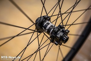

Die Vorderradnaben orientieren sich ebenfalls an Design und Fertigungstechnik der Pendants am Hinterrad
# Die Vorderradnaben orientieren sich ebenfalls an Design und Fertigungstechnik der Pendants am Hinterrad – als Adapter stehen hier eine 15 oder 20 mm Steckachse zur Verfügung
Der Wechsel der Adapter geht leicht von der Hand
# Der Wechsel der Adapter geht leicht von der Hand – sie werden durch einen umlaufenden O-Ring gesichert

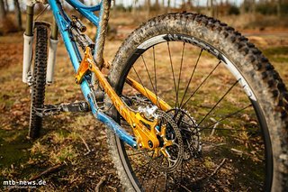

Dezent und problemlos: Am Bike fallen die Laufräder kaum auf, doch mit unter 1.600 g bei 27,5" Durchmesser und 30 mm Breite sind sie definitiv positiv spürbar
# Dezent und problemlos: Am Bike fallen die Laufräder kaum auf, doch mit unter 1.600 g bei 27,5" Durchmesser und 30 mm Breite sind sie definitiv positiv spürbar
