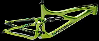

Das Mojo HD kam noch ohne Dämpferverlängerung aus, das HD3 integriert sie rundgeschliffen
# Das Mojo HD kam noch ohne Dämpferverlängerung aus, das HD3 integriert sie rundgeschliffen

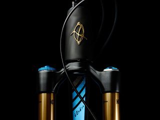

Der Ibis-Vogel prangt am Steuerrohr, die Züge verschwinden dahinter
# Der Ibis-Vogel prangt am Steuerrohr, die Züge verschwinden dahinter

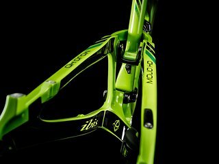

Hoch asymmetrischer Hinterbau mit fließenden Formen
# Hoch asymmetrischer Hinterbau mit fließenden Formen
