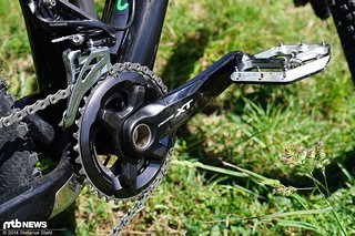

Wie steht es denn um eure 1×11-Variante, die ohne Thick-Thin-Kettenblätter daher kommt. Wodurch wird hier ein Herunterfallen der Kette verhindert?
Wir haben eine andere Lösung, die noch besser funktioniert. Wir bei Shimano denken immer über das gesamte System nach, und betrachten die Auswirkungen einer Änderung ganzheitlich. Beispielsweise besteht unser 1-fach Kettenblatt aus einer Kombination von Carbon und Stahl. Stahl-Zähne für eine große Haltbarkeit und Carbon für ein geringes Gewicht. Das Zahn-Profil muss einerseits die Kette oben halten, aber andererseits – und das vergessen viele Biker – sehr effizient arbeiten. Die Kette oben zu halten ist einfach, aber es führt zu einer deutlich gesteigerten Reibung. Weil wir hier keine reinen Downhill-Komponenten bauen, sondern die neue XT, muss die Balance von Kettenführung zu Reibung stimmen. Und obwohl die Zähne sehr einfach aussehen, kann ich sagen: Da steckt viel Forschung, Testen und Engineering drin.
Wir freuen uns auf einen Test der Shimano 1X11 Gruppe
# Wir freuen uns auf einen Test der Shimano 1X11 Gruppe – Frage dabei: Ist die Kettensicherheit wie versprochen einwandfrei?
Sind denn Kettenblätter ohne Spider für euch eine Option?
Der Spider hat für uns den Vorteil, dass wir mit einer Konstruktion viele Varianten abdecken. Im Spider erzeugen wir die Varianten: 2-fach oder 3-fach, Boost oder nicht Boost – und deshalb brauchen wir ihn.
Für einen Umstieg auf Boost bräuchte ich also eine neue Kurbel?
Ja, ein Umbau der Kurbel ist nicht möglich.

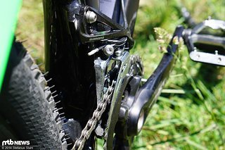

Was hat es denn mit dem neuen Sideswing-Umwerfer auf sich?
Das ist ein Angebot für die Rahmen-Designer. Der Umwerfer-Mechanismus ist nicht mehr hinter dem Sitzrohr, sondern eher daneben. Das macht Platz für den Reifen, oder das Yoke, oder was auch immer. Auch das Kabel läuft nach vorne – man benötigt jetzt keinen Anschlag mehr am Hinterbau. Der wichtigste Punkt ist aber wohl die Schaltperformance bei Fullys. Der Umwerfer-Käfig bewegt sich jetzt parallel und nicht mehr auf einer Kreisbahn, dadurch schaltet er genau gleich, egal ob man gerade federt, oder nicht.
Laut Shimano die wichtigste Neuerung
# Laut Shimano die wichtigste Neuerung – der Sideswing-Umwerfer
Aber erzeugt der neue Mechanismus nicht auch wieder neue Inkompatibilität?
Nein, eigentlich nicht. Den neuen Umwerfer gibt es für alle Montage-Standards. High Direct Mount, Low Direct Mount, mit Schelle… und zwar als XTR, XT und bald auch als SLX und Deore, als 2-fach und 3-fach. Das einzige Hindernis kann die Zugführung sein, aber die meisten Rahmen passen schon jetzt.
