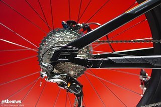

Der Flipchip im Ausfallende ist das Herz der Variabilität des Bikes
# Der Flipchip im Ausfallende ist das Herz der Variabilität des Bikes – die Änderung der Kettenstrebenlänge kann je nach Vorliebe geschehen, oder um Platz für dickere Reifen zu machen.

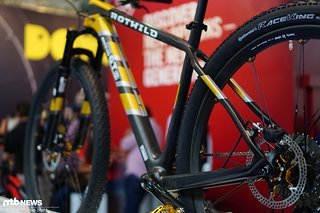

Rotwild R2
# Rotwild R2

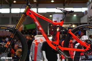

Freerider
# Freerider – das R.E1 in neuen Farben
An den AMG GTS angelehnt
# An den AMG GTS angelehnt – in Original-Farben
Wer den AMG schon hat
# Wer den AMG schon hat – der findet hier die passende Ergänzung...
