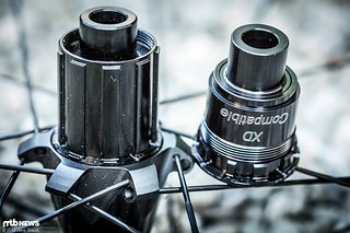

Die SRAM Rail 50 kommen in dezentem Schwarz daher. Die Naben gefallen uns mit den kantigen Ausfräsungen sehr gut und die Abdeckkappen auf den Naben am Vorderrad fest genug, das sie nicht von alleine herunter fallen. Am Hinterrad kommt uns aber im ausgebauten Zustand hin und wieder der Freilaufkörper samt Kassette entgegen. Statt normaler Sperrklinken kommt bei den Rail 50 das DT Swiss Star Rachet-System zum Einsatz. Dabei werden zwei Kronenräder mit zwei Federn vorgespannt und verhaken sich somit beim Antritt. Da alle Zähne gleichzeitig belastet werden, hat das Rachet-System eine hohe Belastbarkeit und Lebensdauer. In diesem Fall hat jedes dieser Kronenräder 18 Zähne, zusammen sorgen Sie somit für einen Engagement-Winkel von 20°.

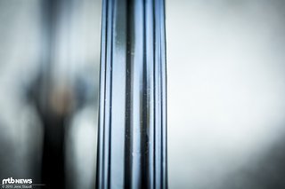

Die Felgen sind das Aushängeschild von SRAMs Rail 50. Bei einer konventionellen Felge sind die Speichen aufgrund deren Neigung links und rechts unterschiedlich vorgespannt und somit anfälliger für Schläge. SRAM versucht dieses Problem zu umgehen, indem Sie Ihr Felgenprofil asymmetrisch gestalten. Laut SRAM sorgt das für ein ausgewogeneres und besser Fahrverhalten der Laufräder.
Das asymmetrische Profil soll für eine gleichmäßigere Speichenspannung sorgen
# Das asymmetrische Profil soll für eine gleichmäßigere Speichenspannung sorgen
Die Decals machen einen hochwertigen Eindruck
# Die Decals machen einen hochwertigen Eindruck
Außerdem kann so das SOLO SPOKE Systems der Rail realisiert werden. Dabei kommt im gesamten Laufradsatz, egal ob Vorderrad, Hinterrad, links oder rechts, nur eine Speichenlänge zum Einsatz. Das macht die Beschaffung von Ersatz sehr viel einfacher und unkomplizierter. Mit einer Innenbreite von 23 mm und 28 mm Außenbreite sind die Rail 50 nicht zu schmal. Am Felgenflansch steht bei den Rail relativ viel Material, während sich die Materialstärke nach innen verjüngt. TAPER CORE nennt SRAM das: es dient dafür, die Felge gegen Dellen zu schützen und gleichzeitig ein geringes Gewicht zu realisieren.

Die Freilaufkörper können ohne Werkzeug gewechselt werden
# Die Freilaufkörper können ohne Werkzeug gewechselt werden
Durch Adapter können die Naben auf unterschiedliche Standards umgerüstet werden...
# Durch Adapter können die Naben auf unterschiedliche Standards umgerüstet werden...
...dazu benötigte es kein Werkzeug
# ...dazu benötigte es kein Werkzeug
