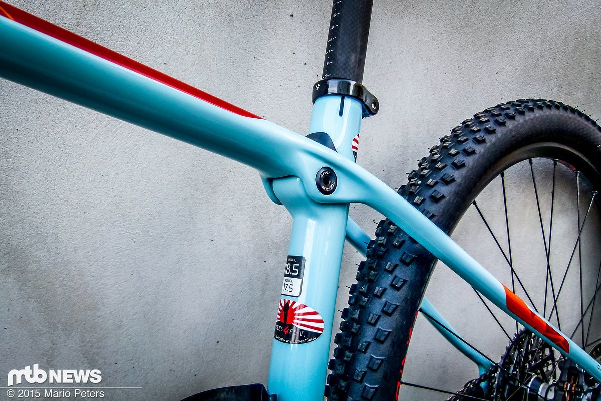

Kein Gelenk, was eine Federung unterstützt - eher wird hierdurch das Sitzrohr vom Hauptrahmen entkoppelt, was einen spürbaren und komfortablen Flex zur Folge hat

Was ist dran am Versprechen von Trek, das schnellste, komfortabelste und intelligenteste Hardtail zu bauen? Auf den ersten Blick ist alles tadellos am Rahmen – so, wie man es bei einem Bigplayer erwartet. Den großen Unterschied zum Rest der Hardtail-Elite auf dem Markt macht das Gelenk am Oberrohr aus: Flexibel über eine Lagerung mit dem Sitzrohr verbunden soll es DEN Unterschied ausmachen. Das alles mit einem vernachlässigbaren Mehrgewicht von 50 Gramm zum Superfly-Rahmen ohne IsoSpeed Gelenk ist es ein vielversprechendes Verkaufsargument für jeden, der mehr Komfort am Hardtail sucht.

Das IsoSpeed-Gelenk kennt man bereits aus dem Rennrad-Bereich

Im Gelände wird eins schnell klar: das Trek bringt den versprochenen Komfort im Hinterbau an das Hinterteil des Kunden. Man merkt ganz deutlich, wie das Rad die Schlagspitzen im Gelände glattbügelt. Wer aber Wunder erwartet, der sollte ein gutes Wort in der Kirche für die Radindustrie einlegen.
Trek hat das Racehardtail nicht neu erfunden, aber setzt doch neue Maßstäbe in Sachen Komfort. Besonders auf schnellen Abfahrten gibt das IsoSpeed Gelenk mehr Sicherheit und Wohlgefühl. Dadurch wird eine höhere Geschwindigkeit ermöglicht und ich kann häufiger im Sattel verbleiben. Gibt man mal so richtig Druck auf das Pedal spürt man, wie man sich in den Hinterbau „reindrückt“. Das ist im ersten Moment etwas ungewohnt bei einem Hardtail, aber als störend oder nachteilig empfinde ich es nicht.
Je ruppiger das Gelände, desto weniger kann das Gelenk seinen Vorteil ausspielen. Dafür wurde das System aber auch nicht entwickelt. Das Procaliber ist kein Fully! Cross-Country und schnelle Marathonrennen – hier kann der Rahmen seinen Komfort in Vortrieb umsetzen.

    hab ich wohl übersehen. Inwiefern n Wälzlager an der Stelle Sinn macht, mit zu erwartenden Verdrehungen im Minutenbereich sei mal dahingestellt.
  3. Ich finde das Bike super, gerade mit der Gabel ein sauberes Konzept für ein schnelles Hardtail mit minimal Federung. Das ist alleine durch die simple Technik schon einen Test wert. Wer wirklich km macht wird das zu schätzen wissen. Sympathisch finde ich auch ein Rad aus dem Laden um die Ecke zu testen und die Erfahrungen hier zu teilen. Für "richtige" Tests fliegt man erst nach Übersee, um dann mit schicken Fotos die von der Bike Industrie vorgekauten technischen Details wiederzugeben? Da gibt es doch schon ein großes Spektrum.... Gerade das ist doch hier noch einigermaßen nett, es muss ja nicht alles 100% professionell sein...
  4. Danke,
    Das Kugellager ist nicht da weil es sich schnell drehen soll sondern weil es ein
    spielfreies Gelenklager ermöglicht.
    Das macht ein weniger anfälliges Gleitlager auch, aber es bremst halt mehr.
  5. Das Kugellager ist nicht da weil es sich schnell drehen soll sondern weil es ein
    Von Geschwindigkeit hab ich doch nie was geschriebensmilie
    Inwiefern ein Wälzlager dauerhaft spielfrei ist, wenn sich die Wälzkörper nicht bewegen bleibt eine spannende Frage
Was meinst du?
