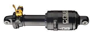

Neuer Cane Creek C-Quent Dämpfer: Das neueste Produkt der Firma aus North Carolina soll sich speziell an Fahrer richten, die keine Lust haben, Ewigkeiten mit dem Setup ihres Dämpfers zuzubringen. Waren die bisherigen Dämpfer von Cane Creek nur per Inbusschlüssel und mit schier unfassbar vielen Möglichkeiten einzustellen, soll der C-Quent die Funktionen auf den Bereich, der von Produktmanagern und Entwicklern des jeweiligen Bikes als optimal erachtet wird, zurechtschneiden.
Titelbild
Cane Creek betreibt zwar, vor allem mit den sogenannten Base-Tunes für jedes individuelle Bike, einen großen Aufwand, das doch recht komplexe Produkt zu erklären, aber für viele bleibt es ein Buch mit 4 Siegeln in Form von güldenen Einstellrädchen. Der C-Quent kommt nun mit voreingestelltem Basis-Tune und dem bekannten Climb Switch-Hebel.

Verringerte Einstellmöglichkeiten? Bekommt man dafür weniger Leistung fürs Geld? In jedem Fall weniger Möglichkeiten, wenn man den C-Quent mit den anderen Produkten aus der Cane Creek Produktpalette vergleicht. Aber im Grunde zieht Cane Creek hier gleich mit den Produkten der Mitbewerber. Ein C-Quent wäre demnach gleichzusetzen mit anderen Inline-Dämpfern wie einem RockShox Deluxe oder FOX DPS. Laut Cane Creek soll er ähnlich leistungsfähig sein wie die größeren DB Dämpfer. Damit er zum jeweiligen Bike passt, durchläuft man mit dem jeweiligen OE-Kunden (Bike-Hersteller) einen Testprozess, bei dem man mit den sehr breit abstimmbaren DB-Inline Dämpfern arbeitet und die entsprechend gewünschten Charakteristiken dann ab Werk intern festlegt.

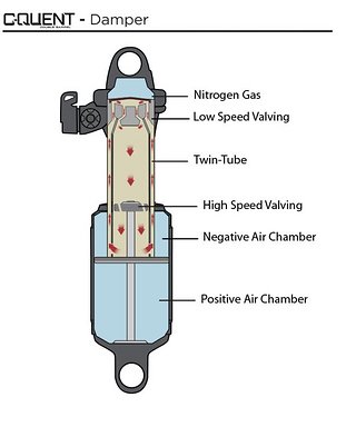

Schnittzeichnung
Schematische Darstellung des Ölflusses im Cane Creek C-Quent Dämpfer
# Schematische Darstellung des Ölflusses im Cane Creek C-Quent Dämpfer
