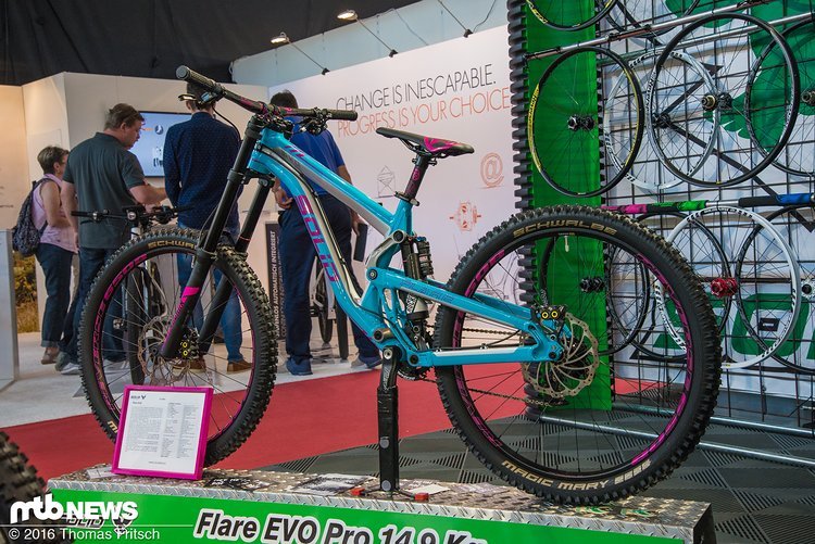

Das Solid Flare Evo Pro kommt mit einer knalligen Farbe daher
Das Solid Flare Evo Pro kommt mit einer knalligen Farbe daher - Mit deutlich unter 15 kg kann das Gesamtbike überzeugen
# Das Solid Flare Evo Pro kommt mit einer knalligen Farbe daher - Mit deutlich unter 15 kg kann das Gesamtbike überzeugen
