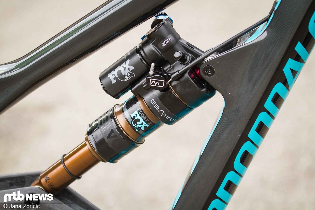

Das Herzstück des Jekyll ist der Fox-Dämpfer mit Gemini-Technologie

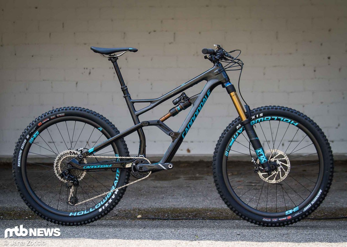

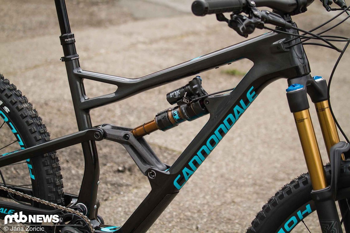

Das Jekyll hat ein komplett neues Rahmendesign bekommen
# Das Jekyll hat ein komplett neues Rahmendesign bekommen – inklusive markanter Umlenkwippe aus Carbon. Diese ist allen Varianten gemeinsam.

Das auffälligste Feature des neuen Cannondale Jekyll dürfte der Dämpfer sein, den sich das Enduro-Gerät mit dem kleinen Trailbike-Bruder Trigger teilt. Die sogenannten Gemini-Dämpfer sind das Ergebnis einer knapp zweijährigen Zusammenarbeit von Cannondale und Fox. Die metrischen Dämpfer mit dem neuen Feature werden zunächst exklusiv in Cannondale-Bikes zu finden sein. Andere Systeme, die das Kletterverhalten von Bikes verbessern sollen, machen das oft über eine Anpassung der Dämpfung. Das bedeutet allerdings auch ein schlechteres Ansprechverhalten und somit auch weniger Traktion im Uphill. Bei den Gemini-Dämpfern wird hingegen das Luftvolumen und dadurch die Progression verändert.
Der Dämpfer besteht im Prinzip aus zwei Luftkammern: Die zusätzliche Luftkammer befindet sich am Dämpferauge – die Dämpfer weisen einen etwas größeren Umfang auf als gewohnt, um die Luft in die zweite Kammer umzuleiten. Bei Aktivierung des sogenannten „Hustle-Modus“ wird für den Uphill diese Luftkammer durch ein Ventil abgetrennt; die Funktion ist mit einem variablen Volumenspacer zu vergleichen. Durch die erhöhte Progression kann nicht mehr der ganze Federweg genutzt werden und man steht höher im Federweg. Das Ansprechverhalten und die Performance bleiben allerdings gleich, da die Dämpfung nicht verändert wird. Auch die gewohnten CTD-Funktionen sind weiterhin nutzbar. Damit hat Cannondale zusammen mit Fox eine durchdachte Lösung geschaffen, die gute Performance mit der Möglichkeit vereint, im Falle eines Defektes bei schlechter Ersatzteilversorgung – oder wenn man die Funktion nicht nutzen möchte – einfach einen „normalen“ metrischen Dämpfer zu montieren.

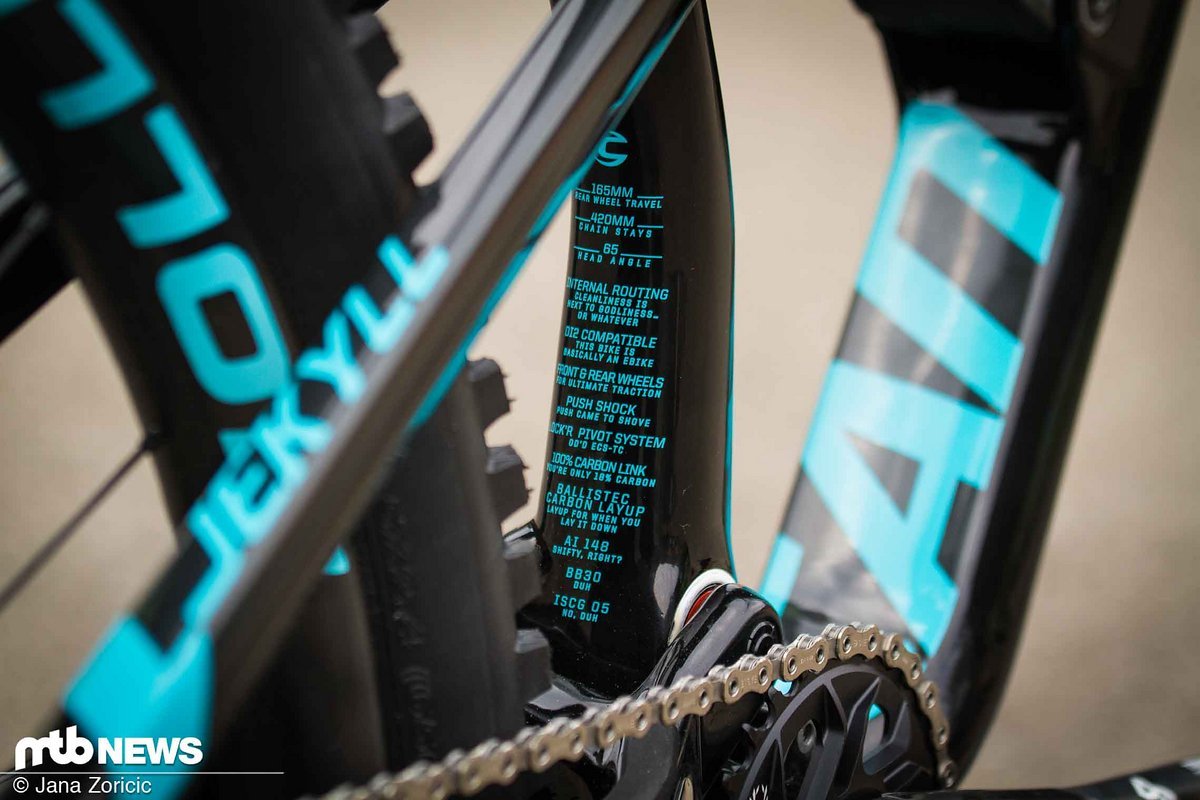

Bei der Beschriftung haben sich die Ingenieure ein paar Späße erlaubt
# Bei der Beschriftung haben sich die Ingenieure ein paar Späße erlaubt – es hat zwei Räder und ist eigentlich ein E-Bike.

Am Hinterbau setzt Cannondale am Jekyll wie auch am Trigger auf  „Asymmetric Integration“. Das heißt: Hier wird ein Boost-Laufrad verwendet, das im asymmetrischen Hinterbau allerdings inklusive Antrieb um 6 mm nach rechts verschoben eingesetzt wird. Dadurch sitzt die Naben mittig im Rahmen, weshalb Speichen mit gleicher Länge und Spannung verbaut werden können. Das sorgt für mehr Stabilität und Steifigkeit. Außerdem ermöglicht dieser Ansatz extrem kurze Kettenstreben (420 mm) und mehr Reifenfreiheit. Das Kettenblatt vorne muss zum Ausgleich ebenfalls um 6 mm nach außen wandern. Und auch vorne gibt es eine auffällige Neuerung: Cannondale verzichtet am neuen Jekyll auf den Einsatz der Lefty-Gabel, um die Wartung des Fahrwerks zu vereinfachen. Bei Enduro-Rennen an den entlegensten Orten der Welt könnte es mit der Lefty – auch durch das notwendige spezielle Laufrad – zu Problemen mit der Ersatzteil-Versorgung kommen. Das Fahrwerk besteht jetzt einheitlich aus Fox-Dämpfer und -Gabel.

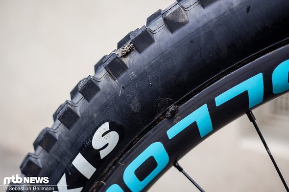

Wer schon mal auf den harten Trails in Finale Ligure unterwegs war, der wird wissen, wie schnell ein Rad hier leidet. In unserem Testzeitraum konnte das Cannondale Jekyll trotz des ruppigen Geländes überzeugen. Die Lackqualität ist ordentlich. Selbst die vielen Shuttlefahrten haben keine Spuren hinterlassen. Dank des sinnvollen Kettenstreben- und Unterrohrschutzes bleiben auch sensible Stellen frei von Kratzern und Schäden. Zu nennen bleiben Schäden am Vorderreifen, die durch insgesamt zwei Durchschläge auf die Felge herbeigeführt wurden. Die steifen Carbonfelgen scheinen hier (zu) wenig Flex zu bieten und haben den Reifen scheinbar zwischen Carbon und Fels gestanzt. Die Felge selbst zeigte sich hiervon allerdings vollkommen unbeeindruckt und hat den harten Einsatz in Finale Ligure ohne sichtbare Schäden überstanden.
Auf steinigen, schnellen Trails hatten wir zwei Durchschläge des Vorderreifens auf die Felge aus Carbon.
# Auf steinigen, schnellen Trails hatten wir zwei Durchschläge des Vorderreifens auf die Felge aus Carbon. – das Jekyll schreit nach hartem Gelände.
Die Felge hat das schadlos überstanden, der Reifen hingegen nicht. Hier hätte sich mehr Flex der Felge positiv bemerkbar gemacht.
# Die Felge hat das schadlos überstanden, der Reifen hingegen nicht. Hier hätte sich mehr Flex der Felge positiv bemerkbar gemacht.
