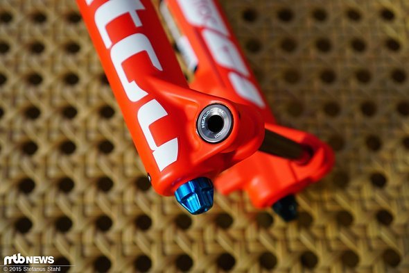

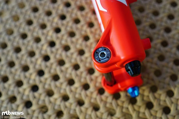

Zugstufe (blau)
# Zugstufe (blau) – solide geschütztes Luftventil (schwarz).
