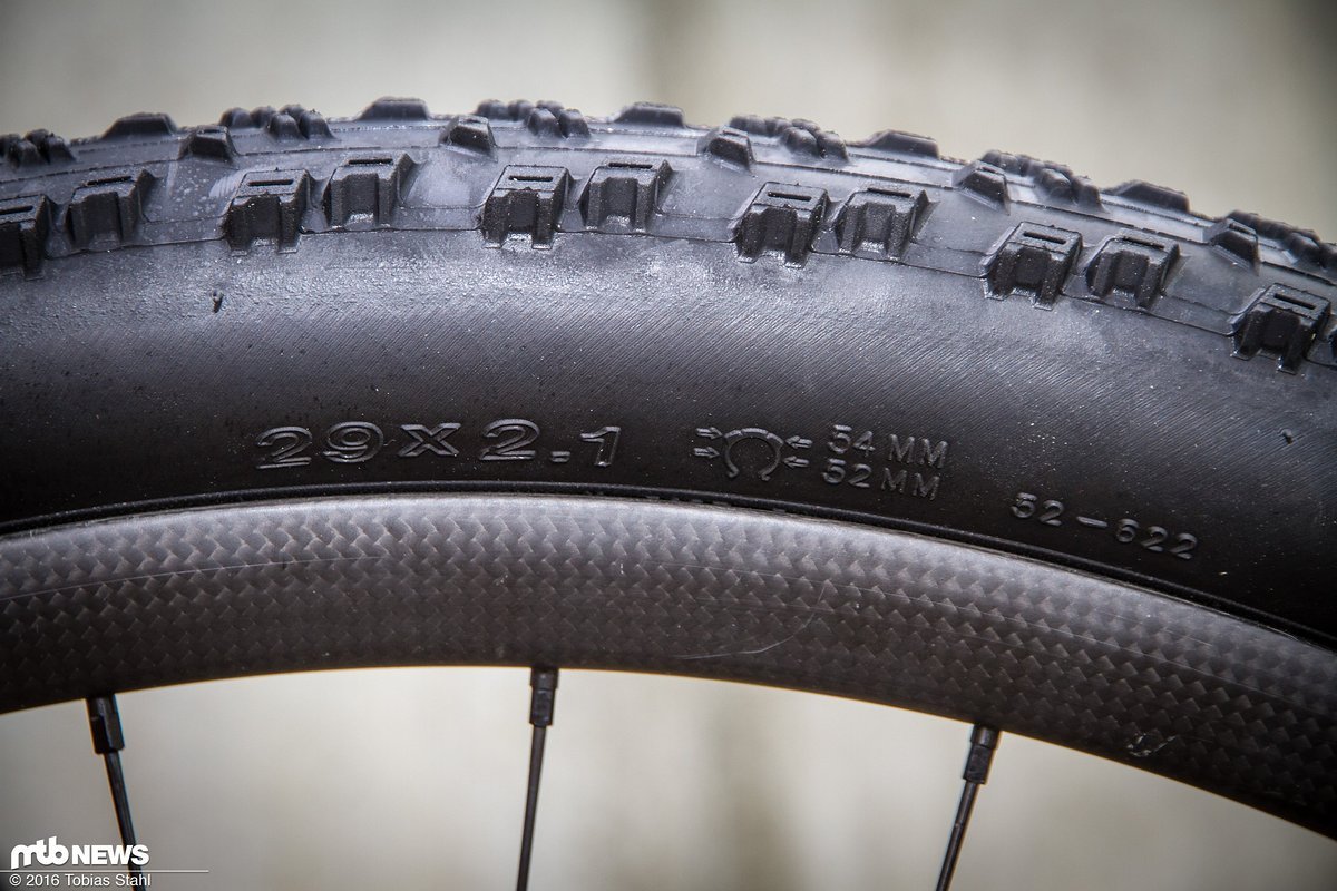

Technische Daten
| Hersteller | Maxxis |
| Modell | Aspen eXCeption |
| Modelljahr | 2015 |
| Kategorie | Reifen |
| Einsatzbereich | Cross Country, Marathon |
| Abmessungen | 29 x 2,10" / 52-622 |
| Faltbar | ja |
| Karkassenbreite | 53 mm (22 mm Felge) |
| Aufbauhöhe | 52 mm (22 mm Felge) |
| Profilbreite | 54 mm (22 mm Felge) |
| Profiltiefe | 3 mm (Neuzustand, Mittelstollen) |
| Gummimischung | eXCeption (Dual Compound) |
| Karkasse | eXCeption (120 TPI) |
| Gewicht | 545 g / 530 g (Herstellerangabe) |
| Preis | 48,50 € (UVP) |

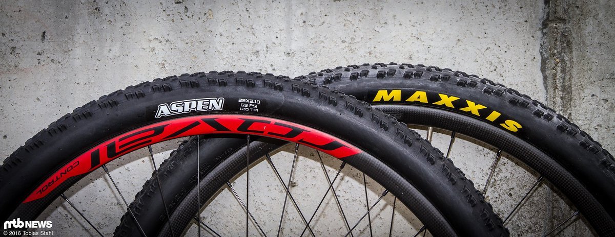

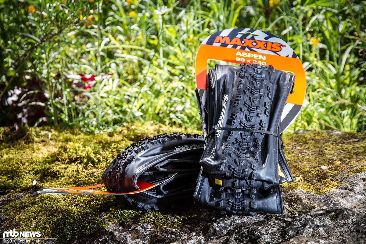

Maxxis Aspen eXCeption – In der Hand
Der Maxxis Aspen ist als Profil für harte und schnelle Böden bereits seit einigen Jahren im Produktportfolio von Maxxis enthalten und soll mit seinem feinen, aber gleichzeitig offenen Profil und akzentuierten Seitenstollen die Balance zwischen leichtem Lauf und starker Traktion schaffen. Schauen wir uns das schnelle Leichtgewicht einmal genauer an.

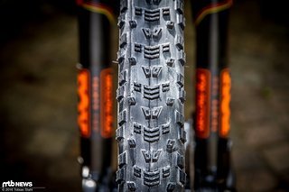

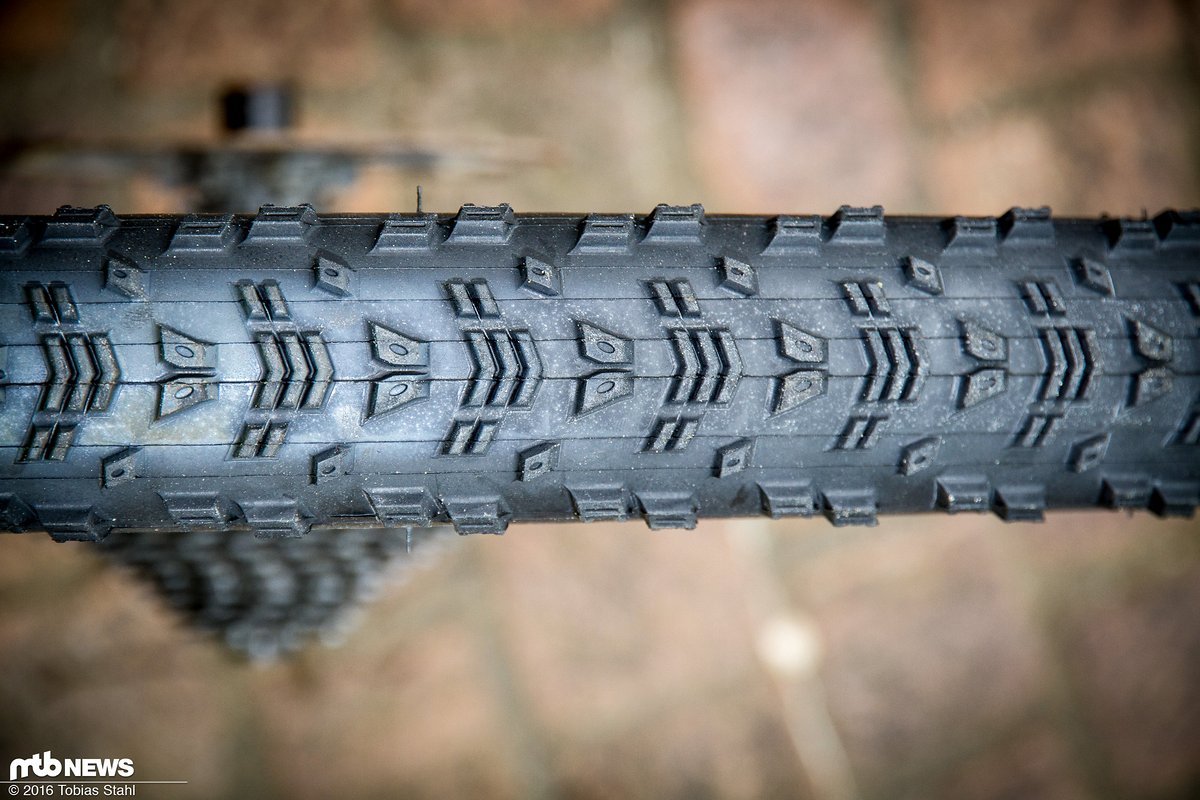

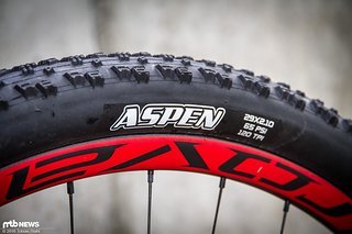

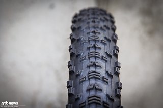

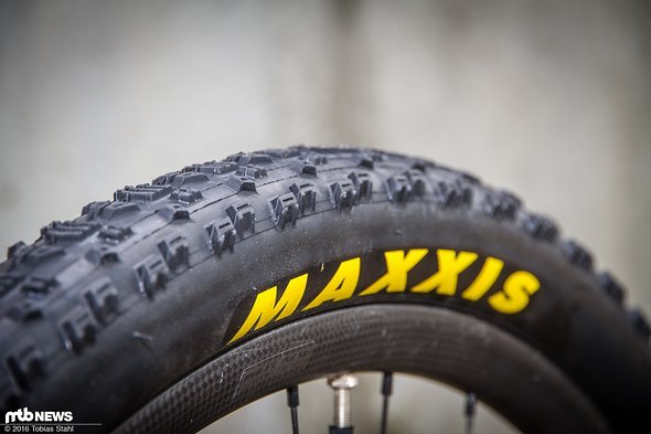

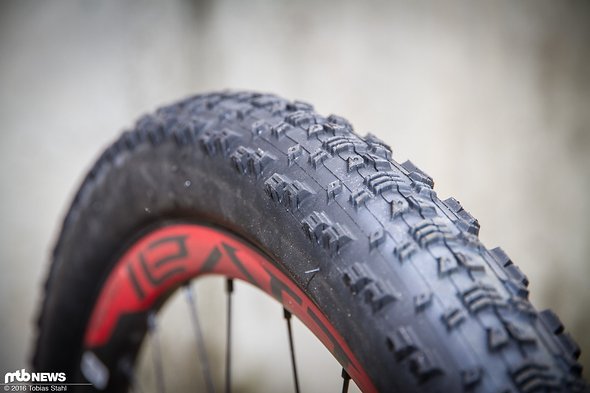

Das Profil des Maxxis Aspen ist dominiert von feinen, lamellen-artigen Stellen mit etwas gröberen Doppelblöcken auf der Lauffläche; an der Seitenwand finden sich jeweils paarweise gestufte, gut 4 mm lange Seitenstollen. Trotz der eng gestaffelten Mittelbahn ergeben sich so in den Randbereichen größere Lücken im Profil, die dafür sorgen sollen, dass der Reifen auch auf mittelharten Böden noch guten Halt findet. Bei der Gummimischung greift Maxxis in der eXCeption-Ausführung auf eine leichte Dual Compound Mischung zurück, die mit etwas weicheren Schulterstollen ausgeführt ist und so zusätzlich für Traktion sorgen soll.
Aufgebaut ist das Profil auf der leichten 120 TPI XC Karkasse, die die Basis für ein gutes Abrollverhalten und das niedrige Gewicht stellt. Hier finden sich keine zusätzlichen Einlagen zum Schutz der Seitenwand und gegen Durchschläge – eine etwas robustere EXO-Version wird jedoch auch angeboten. So bietet Maxxis insgesamt drei verschiedene Ausführungen des Aspen in 29“ an, die von jeweils zwei 27,5“ und 26“ Varianten ergänzt werden.

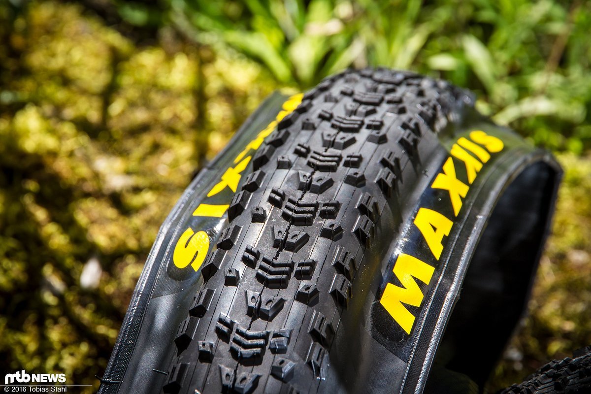

Für Cross Country-Fahrer ist insbesondere auch die Tubeless-Eignung eines Reifens von großer Bedeutung, denn wer im Renneinsatz wie auch auf einer langen Tour von einem platten Reifen heimgesucht wird, hat wenig zu lachen. Vom Hersteller aus ist der Maxxis Aspen eXCeption nicht für den Einsatz ohne Schlauch spezifiziert und hält sich daran auch in der Praxis: Auch mit Kompressor ist hier auf der verwendeten Specialized ROVAL Carbon-Felge nichts zu machen, die andere Reifen problemlos tubeless unterstützt. Die Reifenwulst dichtet nicht hinreichend ab als das sich der Reifen setzen würde. Auf die Vorzüge eines schlauchlos montierten Reifens mit Dichtmilch muss folglich beim Maxxis Aspen eXCeption verzichtet werden – diese Option bietet erst die 30 g schwerere Tubeless Ready Ausführung. So montiere ich den Reifen mit einem leichten XC-Schlauch und befühle das Setup entsprechend meiner Vorlieben mit einem Druck von 1,7 Bar am Vorderrad und 1,8 Bar am Hinterrad.
