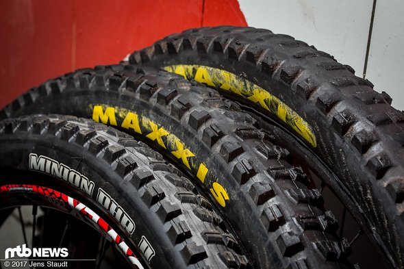

Wie der Name bereits verrät, ist der Minion DHR II nicht der erste seiner Art. Anstatt den alten Minion DHR zu überarbeiten, wurde jedoch ein ganz neuer Reifen geschaffen. Dabei bediente man sich bei den äußerst beliebten Seitenstollen des Vorderreifens Minion DHF, ergänzt wurde das Profil durch drei neue, etwas weiter stehende Mittelstollen. Hier wechselt sich eine Reihe aus zwei breiten Stollen mit zwei unterschiedlichen schmalen Reihen ab. Diese Anordnung soll mehrere Vorteile mit sich bringen: Bremstraktion, Spurtreue, Selbstreinigung, moderater Rollwiderstand.
Maxxis bietet den Minion DHR II für verschiedene Einsatzbereiche an. Zwei verschiedene Karkassen finden sich im breiten Sortiment: DH und EXO TR. In der Exo-Karkasse kommt eine Lage mit 60 TPI (=Threads per inches; Fäden pro Inch) zum Einsatz, während die verstärkte Downhill-Version mit zwei Lagen zu je 60 TPI ins Haus kommt.

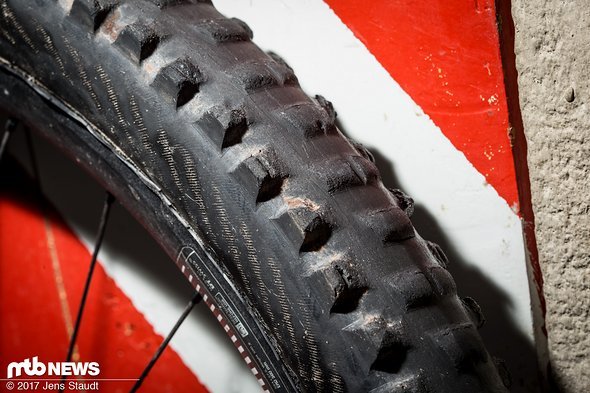

    Je nach Fahrstil und Gummimischung hält der Reifen Wochen bis viele Monate. Testfahrer Joni entfernte trotz des geringen Gewichts den Gummi am schnellsten – eine Fahrposition stark über dem Lenker entlastet das Heck, so blockiert der Reifen schon bei leichterem Griff in die Bremse. Jens bringt etwas mehr Gewicht auf die Waage, sein tiefer Fahrstil mit Flatpedals bringt zusätzlich mehr Druck aufs Hinterrad. Dieses neigt dadurch weniger zum Blockieren, der Reifen hält länger.
    Je nach Fahrstil und Gummimischung hält der Minion DHR II
    # Je nach Fahrstil und Gummimischung hält der Minion DHR II – Im Bild: einmal neu, ein Jahr am Vorderrad und ein Jahr am Hinterrad
    Am Hinterreifen von Tester Joni hatte es der DHR II nicht leicht...
    # Am Hinterreifen von Tester Joni hatte es der DHR II nicht leicht... – ...durch das geringe Gewicht und die frontale Fahrposition lastete nicht genug Gewicht am Hinterrad und der Reifen blockierte öfter
    Abgesehen vom normalen Verschleiß hatten wir keine Probleme mit der Haltbarkeit der Reifen. An vielen verschiedenen Reifen, die an verschiedenen Testrädern montiert waren, sind keine Durchstiche und keine abgerissenen Stollen aufgetreten.
