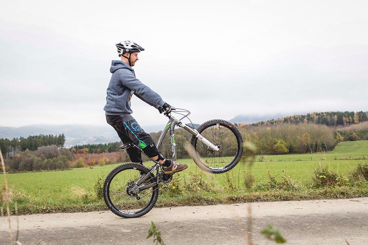

Spannung aufbauen: Arme stark beugen, Oberkörper nach vorne lehnen.

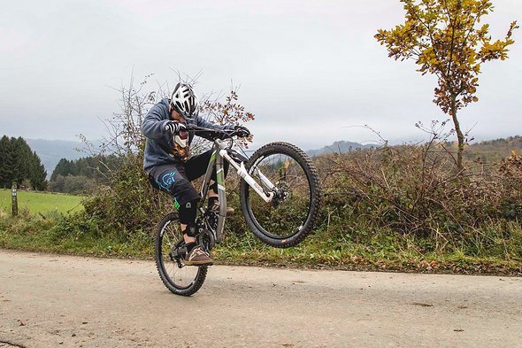

Nach langsamer Anfahrt explosiv in die Pedale treten und Körper aufrichten.
Arme komplett strecken, gefühlt schön nach hinten lehnen.
Konstant weiter pedalieren, "Sweet Spot" über der HR-Achse halten.

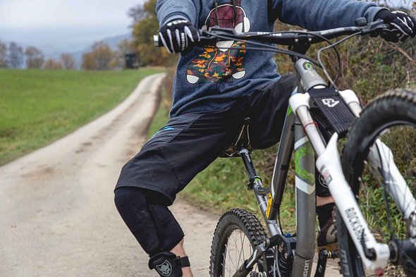

Unterschätzte Maßnahme
Unterschätzte Maßnahme - Beim Wheelie mit dem Steißbein Druck auf das Sattelende ausüben - das entlastet die Arme und macht Onehanded-Wheelies möglich.

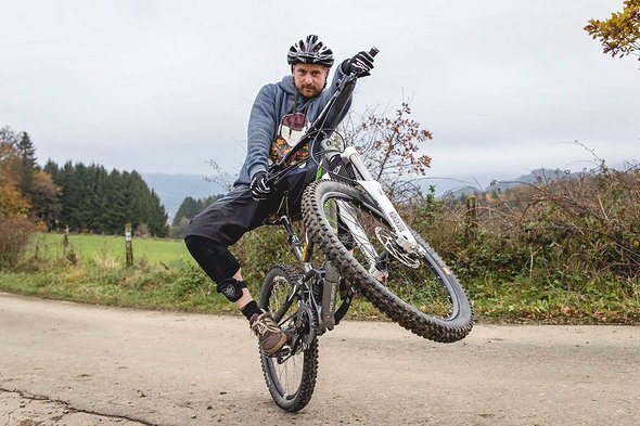

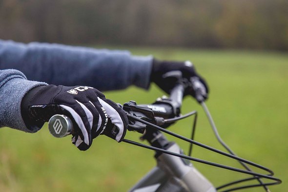

Bei über 90 Prozent der Wheelie-Lehrlinge der Fehler
Bei über 90 Prozent der Wheelie-Lehrlinge der Fehler - Aus den Armen am Lenker reißen, Kopf und Lenker nähern sich an – das Vorderrad fällt zu Boden.
Kombiniert ein häufiges Fehlerbild
Kombiniert ein häufiges Fehlerbild - Reißen aus den Armen am Lenker und Blick nach unten - schaut nach vorne und streckt die Arme!

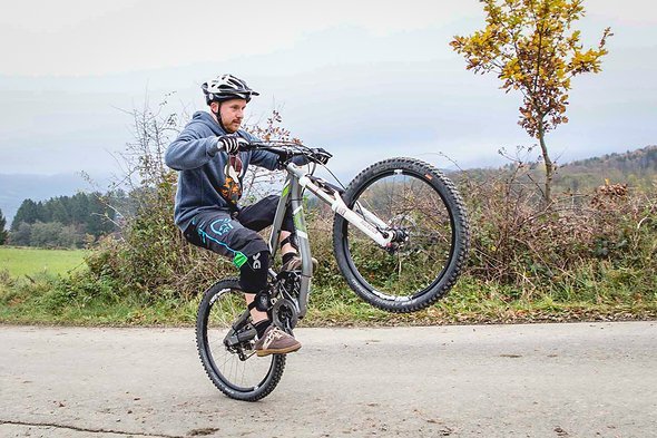

Zentrales Tiefgehen, Last auf den Beinen, Blick nach vorne.
Explosives Lenker nach vorne schieben, Bremsfinger hinten bereit halten!
Entschlossen bleiben, Schwerpunkt über der HR-Achse einpendeln lassen.
Kippt das Vorderrad ab: die Beine strecken, um weiter nach hinten zu kommen.
Im Manual wiederholt sich das Strecken und Beugen der Beine beim Austarieren des "Sweet Spots".
