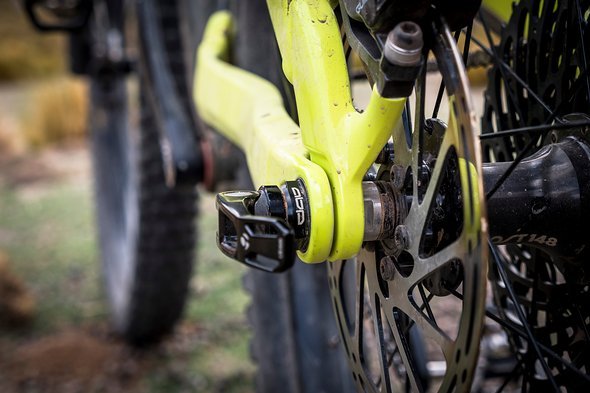

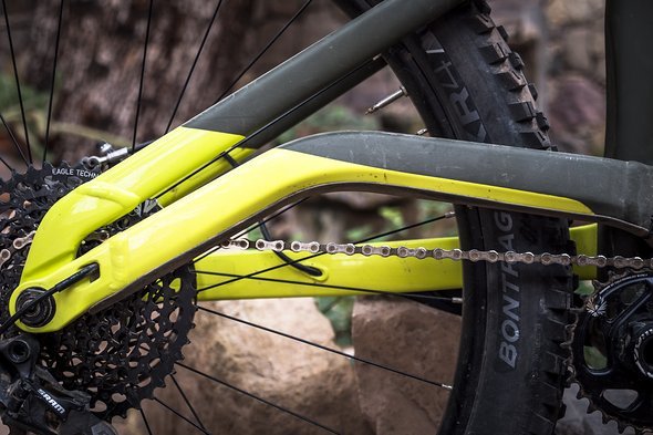

Trotz der Änderungen handelt es sich weiterhin um Treks ABP-Hinterbau mit Drehpunkt in der Hinterrad-Achse.
Die Kettenstrebe geht ganz unüblich für Trek steil nach oben

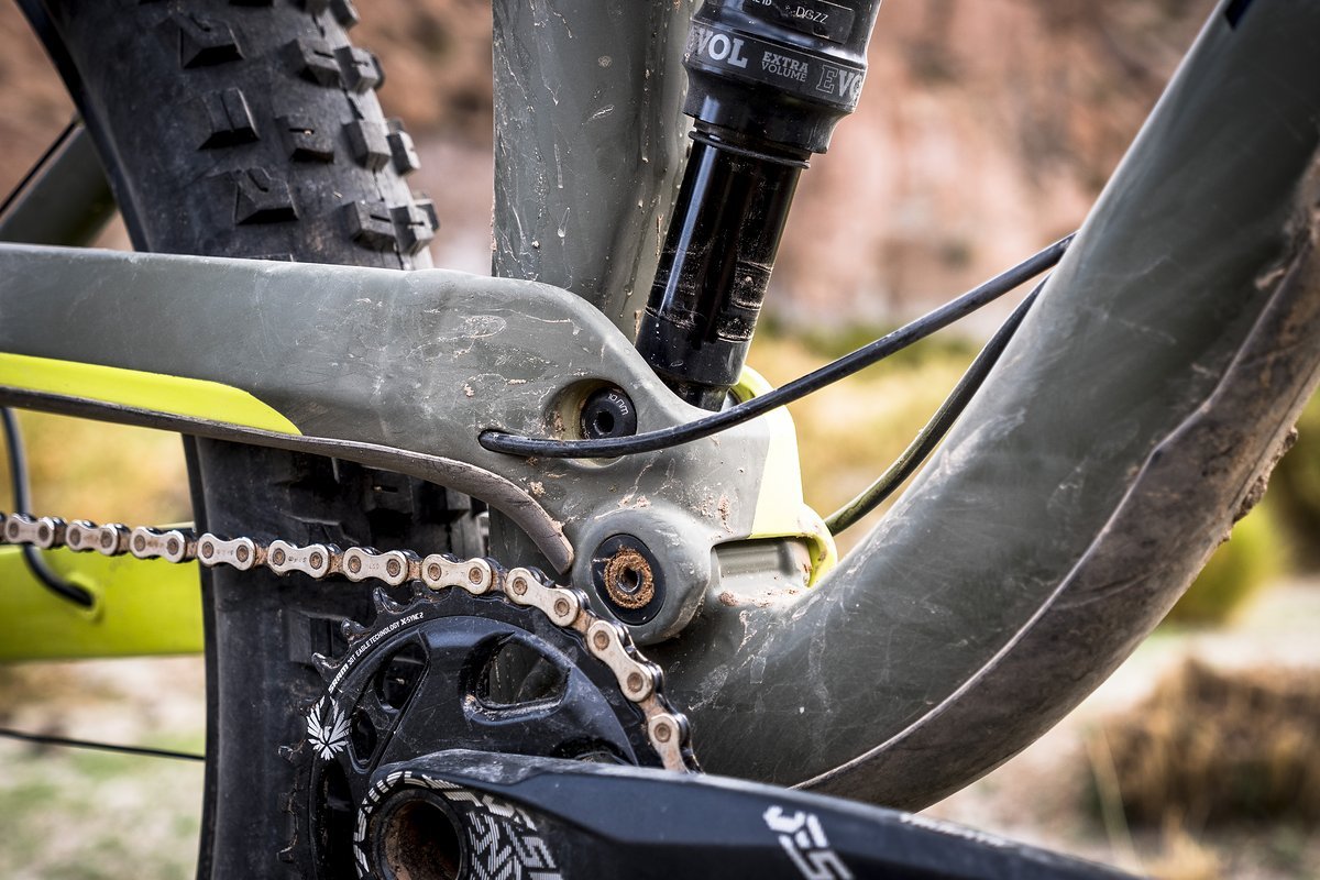

Um die Kettenstreben auf die gewünschten 430 mm Länge zu bringen, wurde das untere Lager nach vorne geschoben.

Ein neu positioniertes unteres Lager und die über der Kette liegende Kettenstrebe ermöglichen laut Trek nicht nur den erwünschten kurzen Hinterbau, sondern sorgen auch für massig Reifenfreiheit. Das von Trek bekannte gerade Unterrohr soll für die nötige Steifigkeit sorgen, während der Knock Block-Steuersatz den Rahmen vor Schlägen durch die Gabelkrone schützt. Das Trek Full Stache ist ab sofort bei allen Trek-Händler erhältlich.
# Um die Kettenstreben auf die gewünschten 430 mm Länge zu bringen, wurde das untere Lager nach vorne geschoben.
# Die Kettenstrebe geht ganz unüblich für Trek steil nach oben – das soll auch mit 3,0" breiten Schlappen für ausreichend Reifenfreiheit sorgen.
# Trotz der Änderungen handelt es sich weiterhin um Treks ABP-Hinterbau mit Drehpunkt in der Hinterrad-Achse.

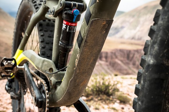

Das große, grade Unterrohr wird von einem Protektor geschützt und soll für die nötige Steifigkeit im Rahmen sorgen.
# Das große, grade Unterrohr wird von einem Protektor geschützt und soll für die nötige Steifigkeit im Rahmen sorgen.

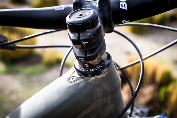

Der Knock Block-Steuersatz verhindert ein Überdrehen des Lenkers und somit eine Beschädigung des Unterrohrs durch die Gabel-Krone.
# Der Knock Block-Steuersatz verhindert ein Überdrehen des Lenkers und somit eine Beschädigung des Unterrohrs durch die Gabel-Krone.

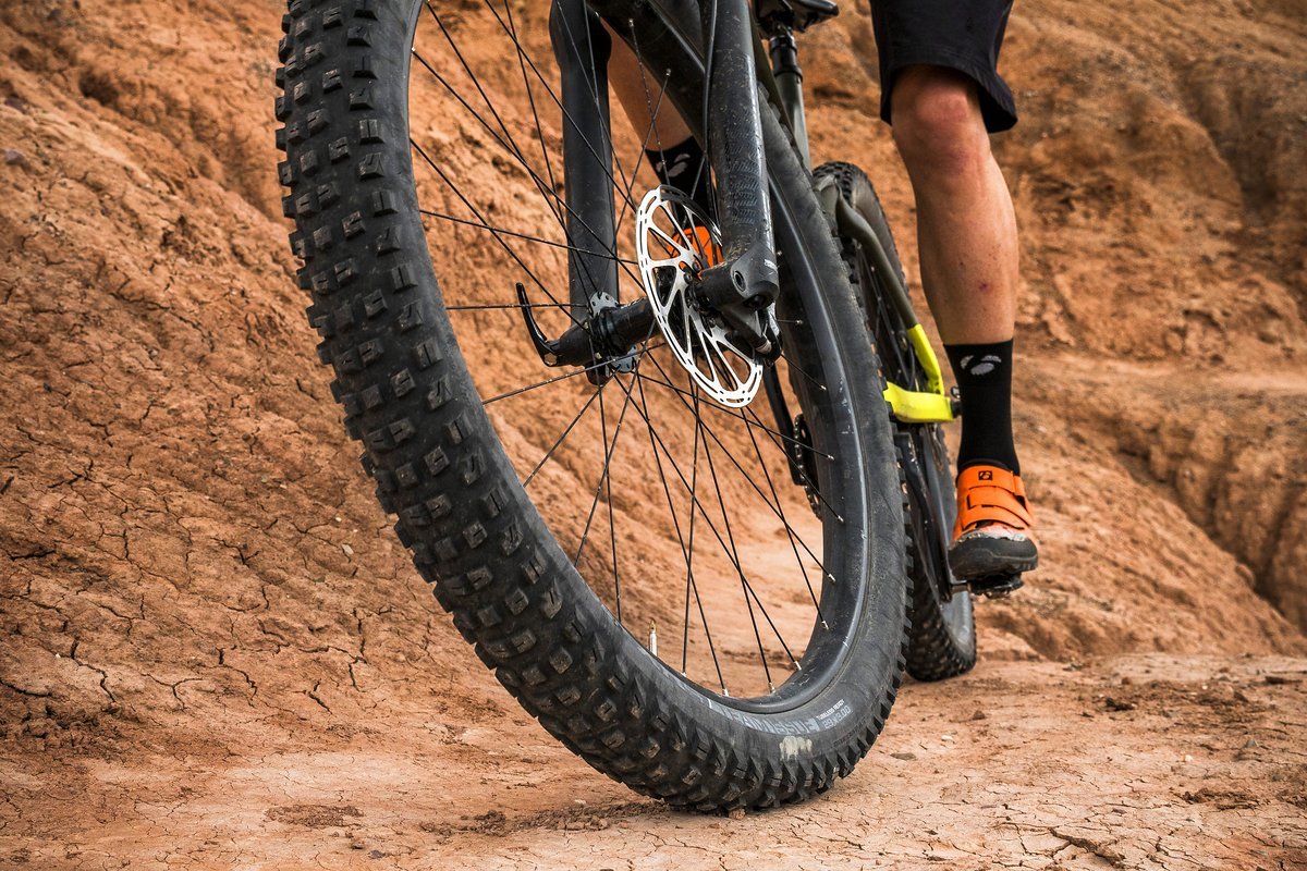

29"-Plusreifen sind aktuell noch nicht sehr weit verbreitet. Laut Trek ist das Full Stache das einzige Bike in dieser Federwegsklasse, das auf das 29"+ Maß setzt.
# 29"-Plusreifen sind aktuell noch nicht sehr weit verbreitet. Laut Trek ist das Full Stache das einzige Bike in dieser Federwegsklasse, das auf das 29"+ Maß setzt. – Wer möchte, kann bis auf 2,6" Breite herunter gehen, allerdings wird dies die Tretlagerhöhe beeinflussen.
Der Bontrager XR4-Reifen wurde neu entwickelt …
# Der Bontrager XR4-Reifen wurde neu entwickelt …
… und soll perfekt zum Trek Full Stache passen.
# … und soll perfekt zum Trek Full Stache passen.
